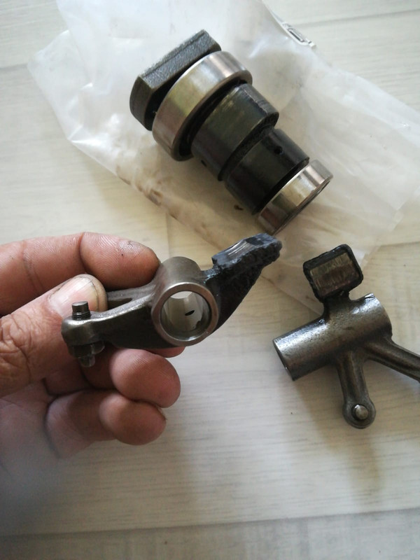

Maks7491 Опубликовано 30 июня, 2023 Жалоба Опубликовано 30 июня, 2023 Фото для тех кто ставит зазоры клапанов меньше чем с завода.... Прошлый хозяин выставлял зазоры 0.06 впуск и 0.08 выпуск.. После 3500 тыс моих покатушек, начался бряк у меня в двигателе, полез смотреть зазоры, пришлось разобрать, а там такая беда... Уже заменил на новые корамысла и распредвал, выставил зазоры 0.1 впуск и 0.15 выпуск, работает ровно Так что немудрите с зазорами, ненадо как на мопедах их ставить, это не альфа )) 2 Цитата

Maks7491 Опубликовано 2 июля, 2023 Жалоба Опубликовано 2 июля, 2023 42 минуты назад, Реднеб сказал: Это не иза этого, а просто видимо масло вообще не менял или уровень низкий был. Если не достаточный был зазор то мопед бы просто на горячую бы не заводился бы и были бы прострелы во впучк и выпуск. И самое главное на таких устаревших рокерах используйте масло полнозольники. проблема у меня повторилась.. так что согласен, не в зазор была причина... а масляное голодание, герметиком забило канал... подарок от прошлого хозяина .. (( 1 Цитата

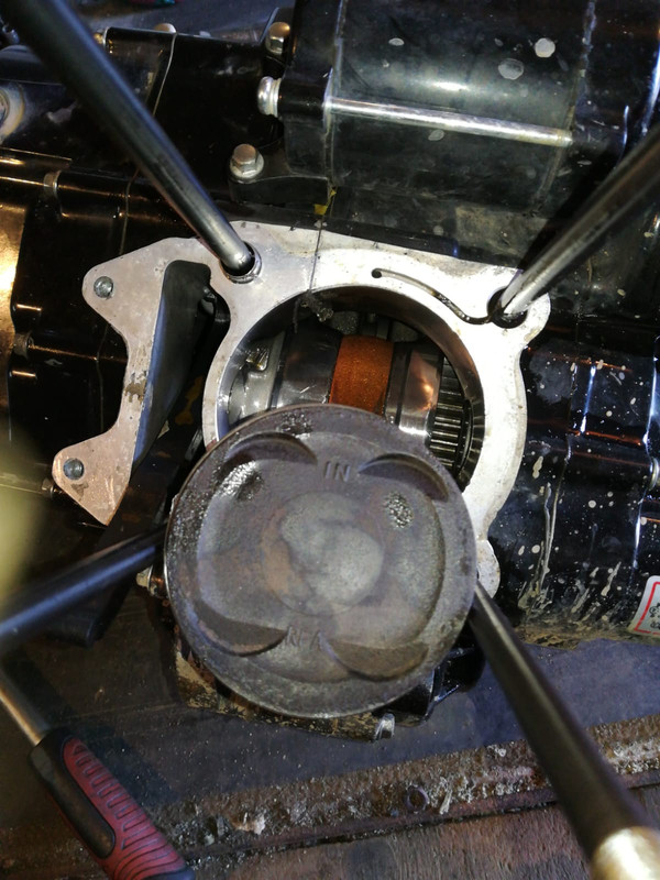

Maks7491 Опубликовано 3 июля, 2023 Жалоба Опубликовано 3 июля, 2023 (изменено) 1 час назад, Antocha2012 сказал: Я недавно разбирал поршневую, у меня там другая проблема была но не суть, крч есть канал масляный где цилиндр там у меня он был был забит 2 большими кусками стружки на входе и на выходе, но масло как то проходило. у меня тоже проходило но в недостаточном количестве Вот этот канальчик забило Изменено 3 июля, 2023 пользователем Maks7491 1 Цитата
Antocha2012 Опубликовано 3 июля, 2023 Жалоба Опубликовано 3 июля, 2023 1 час назад, Maks7491 сказал: у меня тоже проходило но в недостаточном количестве Вот этот канальчик забило Во во именно этот канал возле шпильки стружка поперек была и где отверстие между шпилек тоже перекрыло. Канал маленький совсем. Цитата
Crystal Опубликовано 3 июля, 2023 Жалоба Опубликовано 3 июля, 2023 13 часов назад, Maks7491 сказал: у меня тоже проходило но в недостаточном количестве Вот этот канальчик забило Дружище, померь пожалуйста толщину стенки гильзы цилиндра! Пока мотор разобран... Цитата
