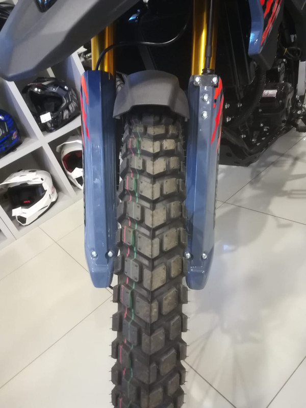

13 часов назад, 7LAVIU7 сказал:
Ребята а у всех переднее крыло кривое?https://postimg.cc/qt9qq4j8
в гараже не был, посмотреть у себя не смог, зато посмотрел в магазине
2 минуты назад, Maks7491 сказал:
Сними и мне отправь:)
Н
2 минуты назад, 7LAVIU7 сказал:
На фото тоже кривое просто не так сильно, поездят на нем растрясет еще сильней в сторону уйдет. Я у себя выравнивал но после поездки опять в сторону уходит.
12 минут назад, Antocha2012 сказал:
Н
Почему уходит? Пластик такой мягкий?
4 часа назад, 7LAVIU7 сказал:
Да пластик принимает форму потом назад как было и всё, может если с феном греть поворачивать крыло. Оно винтом почему то идет.

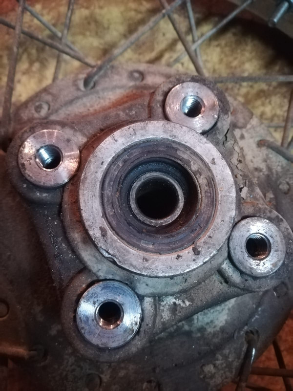

сегодня менял звезду ведомую, как мне и говорил предыдущий владелец, у меня там стоят втулки цельные.. зазора между стопорным кольцом и звездой нету, звезда без болтов некачается, только вращается :)
12 минут назад, Maks7491 сказал:
В смысле стопорное кольцо? У меня не было, чисто болты и стопорные планки из сыромятины которые развалились сразу.
У меня колесо нового образца, где так же как у вас резьба в ступице без демпферов всяких.
Может быть у вас колесо от другого мотоцикла стоит?
Изменено пользователем Antocha2012
45 минут назад, Antocha2012 сказал:
не, колесо родное, старого образца.. то что на шпильках было раньше.. вот старый хозяин и переделал на втулки
