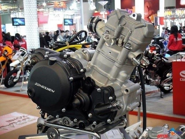

13 часов назад, Ро... Ланд... сказал:
77х 53,6 диаметр/ход с 4 клапанами
Разве это низовой мотор?
неверно, у водянки диаметр поршня 75, ход 64
вы данные взяли с зонгшена 177, у нас другой мотор, совсем на зонгшен непохож ни видом ни характеристиками
Согласен, не проверял, просто забил маркировку, что вылезло, то и вылезло..

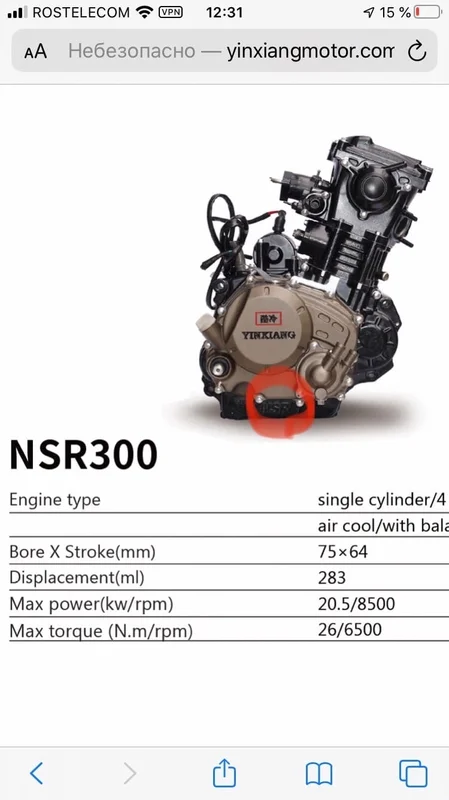

Т.е. и объём 282?
Тут в теме выкладывали уже что это за мотор
Никакой это не ZS177
А YS175NM он же NSR300
А то что написано у нас на моторе выглядит вот так
4 минуты назад, Zмей сказал:
Да так что при желании можно поставить без проблем оригинальный 177й мотор. Ценники недели 2 назад были меньше 100к
