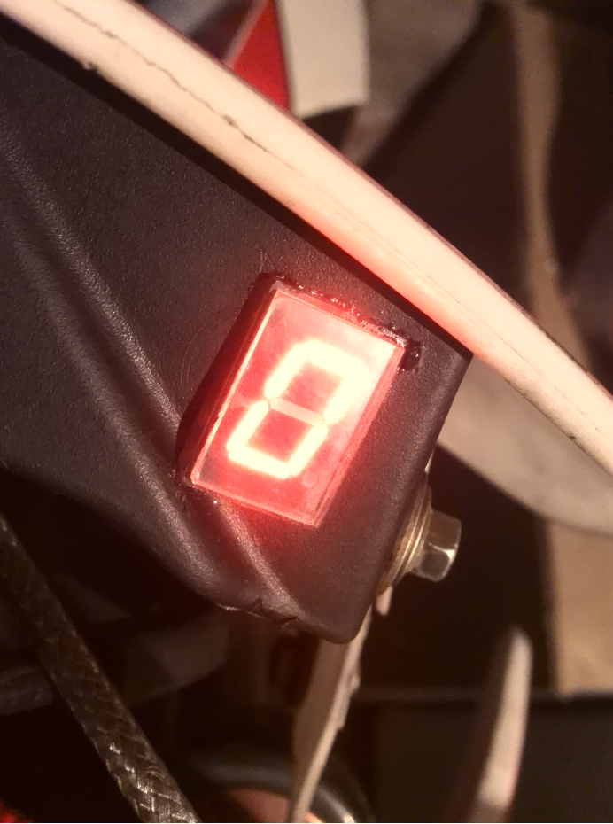

Тумблер я буду ставить на минус от АКБ, и первое с чем столкнётся минус- это будет тумблер, который не даст току пройти куда бы то ни было. За схему спасибо, распечатаю на принтере, и по теплу буду изучать. Хочу поставить диоды, которые бы показывали включеную передачу. Если есть ссыль- буду рад.
Твой тумблер тут же сгорит. На вскидку стартер потребляет около 15 ампер, а тумблер небось больше 2 не пропустит. Ставь его вот судаattachicon.gifIMG_0739.JPG и все будет ок!!! А теперь диоды.http://www.aliexpress.com/item-img/Audew-Universal-Motorcycle-Digital-Red-LED-Display-Gear-Indicator-Shift-Lever-Sensor-unopery/32420794363.html?spm=2114.10010208.100005.11.dUN26k
а вот установленный вариант post-9346-0-98256200-1455357570_thumb.png post-9346-0-85232000-1455357593_thumb.png post-9346-0-80430700-1455357663_thumb.jpg
