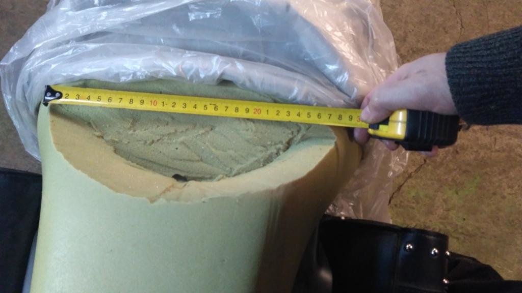

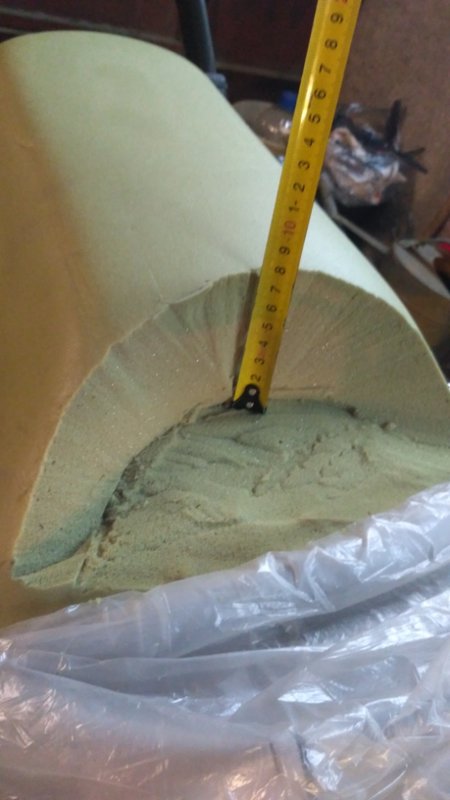

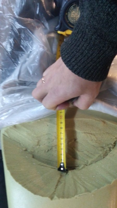

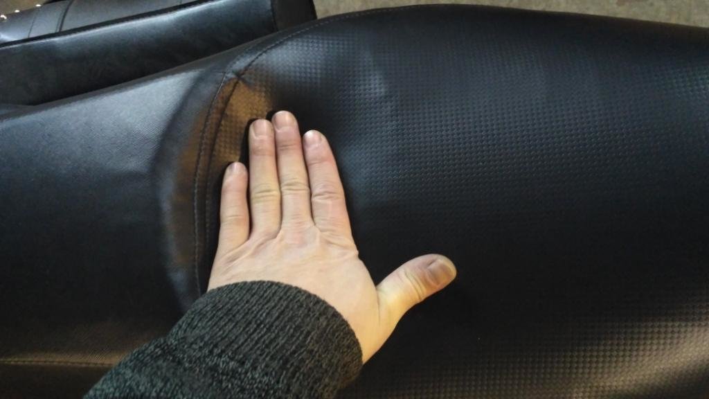

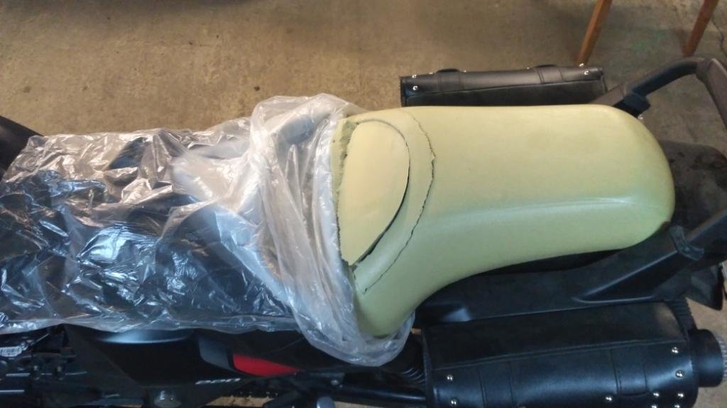

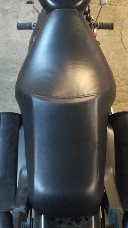

Yury7 Опубликовано 16 августа, 2019 Жалоба Опубликовано 16 августа, 2019 В 31.01.2019 в 18:43, Иванн сказал: Может кому пригодится. Для удобства посадки доработал под себя сидение (мой рост 178, после сорока минут езды начинает болеть кобчик, сидение авенжера сделано для более низкорослых: 150-160). Делал так: снял сидение (три винта), частично снял кожзам на две трети, начиная с задней части (вынимал скобки), концелярским ножом вырезал сектор поролона, так чтобы при посадке сидеть было свободно и ничего не давило в область кобчик. После натянул шкурку обратно и закрепил мебельным степлером. Посадка стала очень удобной по сравнению со стоком. (Понятно, что в движении проверять буду в сезон). Теперь можно отодвинуться назад на 10 см. Этого мне и не хватало. Хотелось бы узнать у автора: ну как, проверили в движении такую переделку сидения? Она себя оправдала? Или нужно что-то серьезнее? Цитата
Jurich Опубликовано 16 августа, 2019 Жалоба Опубликовано 16 августа, 2019 8 часов назад, Yury7 сказал: Хотелось бы узнать у автора: ну как, проверили в движении такую переделку сидения? Она себя оправдала? Или нужно что-то серьезнее? И шкурка не расстянулась ввиду отсутствия куска параллона? Цитата
Иванн Опубликовано 17 августа, 2019 Жалоба Опубликовано 17 августа, 2019 Рекомендую на 100% , на данный момент изменений у шкурки нет, про неудобство посадки и боли в кобчике забыл. У меня самые длительные безостановочные пробеги на данный момент это 100км. (1 ч. 20 мин.) Абсолютно ни какого дискомфорта. Цитата
Иванн Опубликовано 17 августа, 2019 Жалоба Опубликовано 17 августа, 2019 Пробег после переделки сидения составил 3000км. Общий 4700км. Мот радует, ничего не откручивается, не ломается, цепь ещё подтягивать нет необходимости (мою и смазываю каждые 500 км. и после дождя). Цитата
