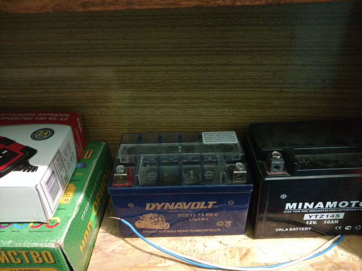

MEN Опубликовано 2 апреля, 2020 Жалоба Опубликовано 2 апреля, 2020 Он очень капризен к состоянию аккумулятора. А поставляемые " exide" просрочены. У многих дохли в первые недели. У меня продержался 2 сезона. Рекомендую сразу купить свежий (не менее 8 Ач, длина 150, гелевый ( AGM)). Цитата
dica Опубликовано 2 апреля, 2020 Жалоба Опубликовано 2 апреля, 2020 3 часа назад, MEN сказал: Он очень капризен к состоянию аккумулятора. А поставляемые " exide" просрочены. У многих дохли в первые недели. У меня продержался 2 сезона. Рекомендую сразу купить свежий (не менее 8 Ач, длина 150, гелевый ( AGM)). Нафиг этот гелевый не нужен для мото.. Стоит в два раза дороже, плюс зарядник надо под гелевый покупать, если на том, что есть нет возможности напряжение ограничивать. Срок службы часто меньше, т.к. очень требователен к заряду, не переносит к/з , как обслуживать в случае чего не понятно, очень не любит холода и т.д. и т.п. И по амперам так-же.. Покупать надо, на сколько генератор рассчитан и производитель это указывает, а не минимум 8Ач Цитата
ecconaut Опубликовано 2 апреля, 2020 Жалоба Опубликовано 2 апреля, 2020 2 часа назад, dica сказал: Нафиг этот гелевый не нужен для мото.. Стоит в два раза дороже, плюс зарядник надо под гелевый покупать, если на том, что есть нет возможности напряжение ограничивать. Срок службы часто меньше, т.к. очень требователен к заряду, не переносит к/з , как обслуживать в случае чего не понятно, очень не любит холода и т.д. Ты с литий-ионным не перепутал? Впервые слышу чтобы гелевые в 2 раза дороже были и что им какая-то специальная зарядка нужна. Гелевый называется гелевым просто потому что там в электролит добавлено гелеобразующее вещество, чтобы электролит был не жидкий, а желеобразный. 4 часа назад, MEN сказал: ...гелевый ( AGM)). Гелевый и AGM это разные вещи. Как в гелевом избегается движение электролита понятно уже из названия. А в AGM для этого пространство между электродами заполнено губчатым материалом, что также препятствует движению электролита. 1 Цитата
dica Опубликовано 2 апреля, 2020 Жалоба Опубликовано 2 апреля, 2020 7 часов назад, ecconaut сказал: Ты с литий-ионным не перепутал? Впервые слышу чтобы гелевые в 2 раза дороже были и что им какая-то специальная зарядка нужна. Гелевый называется гелевым просто потому что там в электролит добавлено гелеобразующее вещество, чтобы электролит был не жидкий, а желеобразный. Нет, не перепутал.. У меня первый гелевый был еще лет 10 назад, когда только Оптима появилась. Гелевые дороже и гелевым ток заряда нужно максимум 14,5 вольт. У обычного зарядника для свинцово-кислотных 16 вольт ток заряда. Плюс у гелевых полно минусов, что я выше перечислил.. У меня сейчас к примеру один гелевый, один кислотный.. а сбоку зарядка для кислотных 16 В и 19В и зарядка для гелевых 14 В. Обычной зарядкой гелевые и портят. Цитата
