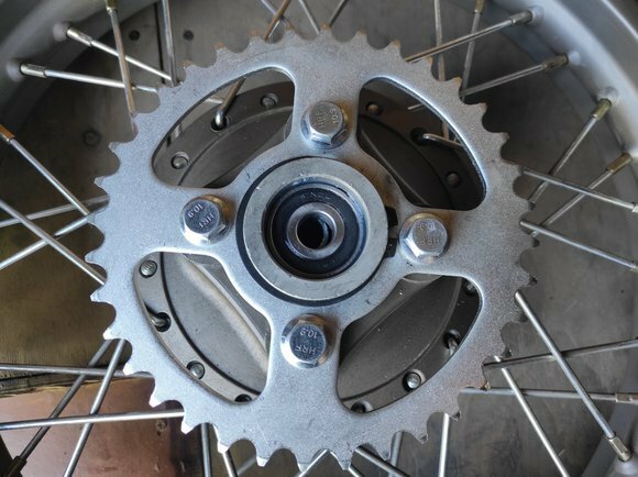

snucecar Опубликовано 6 июня, 2023 Жалоба Поделиться Опубликовано 6 июня, 2023 (изменено) кто ставил звезду на 36, нашел на озоне, но пишут что на фаере надо подкалывать шайбу, а куда и зачем не понял. якобы иначе будет восьмерить Изменено 6 июня, 2023 пользователем snucecar Цитата Ссылка на комментарий Поделиться на другие сайты Поделиться
volk.n Опубликовано 7 июня, 2023 Жалоба Поделиться Опубликовано 7 июня, 2023 8 часов назад, snucecar сказал: кто ставил звезду на 36, нашел на озоне, но пишут что на фаере надо подкалывать шайбу, а куда и зачем не понял. якобы иначе будет восьмерить Стоит на 36 мотоленд без всяких шайб, мот мне достался с ней. Есть небольшой люфт, по-идее надо между звездой и ступицей ставить шайбу, но там зазор меньше милиметра, не думаю что это имеет действенное значение потому как у цепи есть тоже небольшой люфт в звеньях и все это на ходу нивелируется центробежной силой. Цитата Ссылка на комментарий Поделиться на другие сайты Поделиться
AVArh Опубликовано 12 июня, 2023 Жалоба Поделиться Опубликовано 12 июня, 2023 В 07.06.2023 в 00:46, snucecar сказал: кто ставил звезду на 36, нашел на озоне, но пишут что на фаере надо подкалывать шайбу, а куда и зачем не понял. якобы иначе будет восьмерить Поставил на 34, встала как родная (да и выглядит абсолютно точно как родная), при езде просто песня - передачи подлинее стали (наконец-то узнал для чего первая передача, а то уж больно короткая была), несмотря на это тяги тоже хватает 1 Цитата Ссылка на комментарий Поделиться на другие сайты Поделиться
Денис Александрович Опубликовано 13 июня, 2023 Жалоба Поделиться Опубликовано 13 июня, 2023 8 часов назад, AVArh сказал: Поставил на 34, встала как родная (да и выглядит абсолютно точно как родная), при езде просто песня - передачи подлинее стали (наконец-то узнал для чего первая передача, а то уж больно короткая была), несмотря на это тяги тоже хватает Ссылку можно, где брать? Цитата Ссылка на комментарий Поделиться на другие сайты Поделиться
AVArh Опубликовано 13 июня, 2023 Жалоба Поделиться Опубликовано 13 июня, 2023 6 часов назад, Денис Александрович сказал: Ссылку можно, где брать? https://m.avito.ru/sankt-peterburg/zapchasti_i_aksessuary/zvezda_vedomaya_520-34t_sport_001002_003_006_25_3008776666?context=H4sIAAAAAAAA_0q0MrSqLrYytFKqULIutjI2tFJKNU_NLMo2yqisyrfINczKTytPzaw0yDLOtMg1TCu2VLKuBQQAAP__Ka-YpjUAAAA Есть на авито, но на тот момент там еще не выложили, поэтому заказывал тут: https://moto.drom.ru/blagoveshchensk/accessories/zvezda-vedomaja-520-34-sport-001-002-003-006-250gy-5-104433306.html 1 Цитата Ссылка на комментарий Поделиться на другие сайты Поделиться
volk.n Опубликовано 14 июня, 2023 Жалоба Поделиться Опубликовано 14 июня, 2023 В 12.06.2023 в 23:34, AVArh сказал: Поставил на 34, встала как родная (да и выглядит абсолютно точно как родная), при езде просто песня - передачи подлинее стали (наконец-то узнал для чего первая передача, а то уж больно короткая была), несмотря на это тяги тоже хватает Сколько максималка? Как ведёт себя на затяжных? Расход увеличился? Давай подробный отчёт. Цитата Ссылка на комментарий Поделиться на другие сайты Поделиться

AVArh Опубликовано 15 июня, 2023 Жалоба Поделиться Опубликовано 15 июня, 2023 (изменено) В 14.06.2023 в 09:58, volk.n сказал: Сколько максималка? Как ведёт себя на затяжных? Расход увеличился? Давай подробный отчёт. По максималке и по оборотам пока не засекал, крайний раз шел по трассе по спидометру 105 было, ручку еще можно было открутить, по расходу тоже не засекал, но скорее всего чуток увеличелся. Вообщем на 34 зуба самое оно, на первой по пересеченке тяги тоже хватает, не смотря на то что передача длиннее стала. Изменено 15 июня, 2023 пользователем AVArh Цитата Ссылка на комментарий Поделиться на другие сайты Поделиться

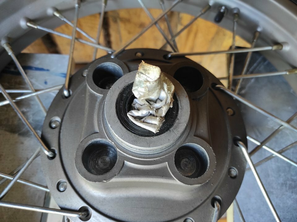

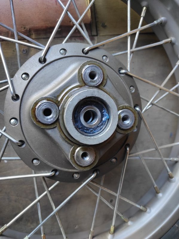

Zimager Опубликовано 15 июня, 2023 Жалоба Поделиться Опубликовано 15 июня, 2023 Вот на днях занялся. Замучался конечно сайленблоки вынимать. А так сё встало bolt on 2 Цитата Ссылка на комментарий Поделиться на другие сайты Поделиться

Serega_80 Опубликовано 16 июня, 2023 Жалоба Поделиться Опубликовано 16 июня, 2023 20 часов назад, Zimager сказал: Вот на днях занялся. Замучался конечно сайленблоки вынимать. А так сё встало bolt on Кольцо стопорное обязательно надо на место ставить. 1 Цитата Ссылка на комментарий Поделиться на другие сайты Поделиться

Zimager Опубликовано 16 июня, 2023 Жалоба Поделиться Опубликовано 16 июня, 2023 2 часа назад, Serega_80 сказал: Кольцо стопорное обязательно надо на место ставить. Я думаю что нет Цитата Ссылка на комментарий Поделиться на другие сайты Поделиться
