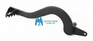

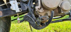

Padonak Опубликовано 26 июня, 2023 Жалоба Опубликовано 26 июня, 2023 Привет всем! Доломал педаль заднего тормоза(( Кто нибудь менял? от чего подходит? Цитата
tim2813 Опубликовано 26 июня, 2023 Жалоба Опубликовано 26 июня, 2023 16 часов назад, AVArh сказал: https://ozon.ru/t/XRNwZrD https://ozon.ru/t/WG097Rd https://ozon.ru/t/ekPgqQN Ты думаешь, что цилиндр от ZS172 подойдет к нашему мотору? 3 часа назад, Padonak сказал: Привет всем! Доломал педаль заднего тормоза(( Кто нибудь менял? от чего подходит? На моей памяти, ты второй человек, которому удалось сломать эту монументальную запчасть. Первый чел просто отрезал лишнее и переварил педаль, чтобы она проходила над подножкой. Можно поступить классически: взять педаль и придти в магазин. Я бы лично попытался внедрить какую-нибудь другую педаль с расположением выше подножки. Цитата
Vitalii1980 Опубликовано 26 июня, 2023 Жалоба Опубликовано 26 июня, 2023 И желательно с складным концом. Цитата
Padonak Опубликовано 26 июня, 2023 Жалоба Опубликовано 26 июня, 2023 (изменено) 1 час назад, tim2813 сказал: На моей памяти, ты второй человек, которому удалось сломать эту монументальную запчасть. Первый чел просто отрезал лишнее и переварил педаль, чтобы она проходила над подножкой. Как раз у меня сложилось впечатление, что монументальностью там даже не пахнет. Когда первый раз уронил на бок мот, погнул лапку - выправил её просто руками. Вчера в грязи упал и отломило носок лапки, а саму её аж винтом выгнуло и треснул плюсом в 3 местах. В месте слома металл ржавый и очень пористый. Как будто спецом лапка хрупкая, чтобы мотор не пробивала. если изгиб будет над подножкой, то , вероятно, будет мешаться и подножке и кик-стартеру помешает. Не хочу такой колхоз. Попробую от кайо T2 - у него , конечно, изгиб по-меньше, но может сам носок можно будет поднять Изменено 26 июня, 2023 пользователем Padonak 1 Цитата
