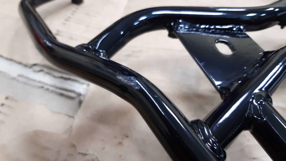

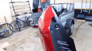

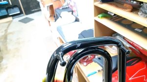

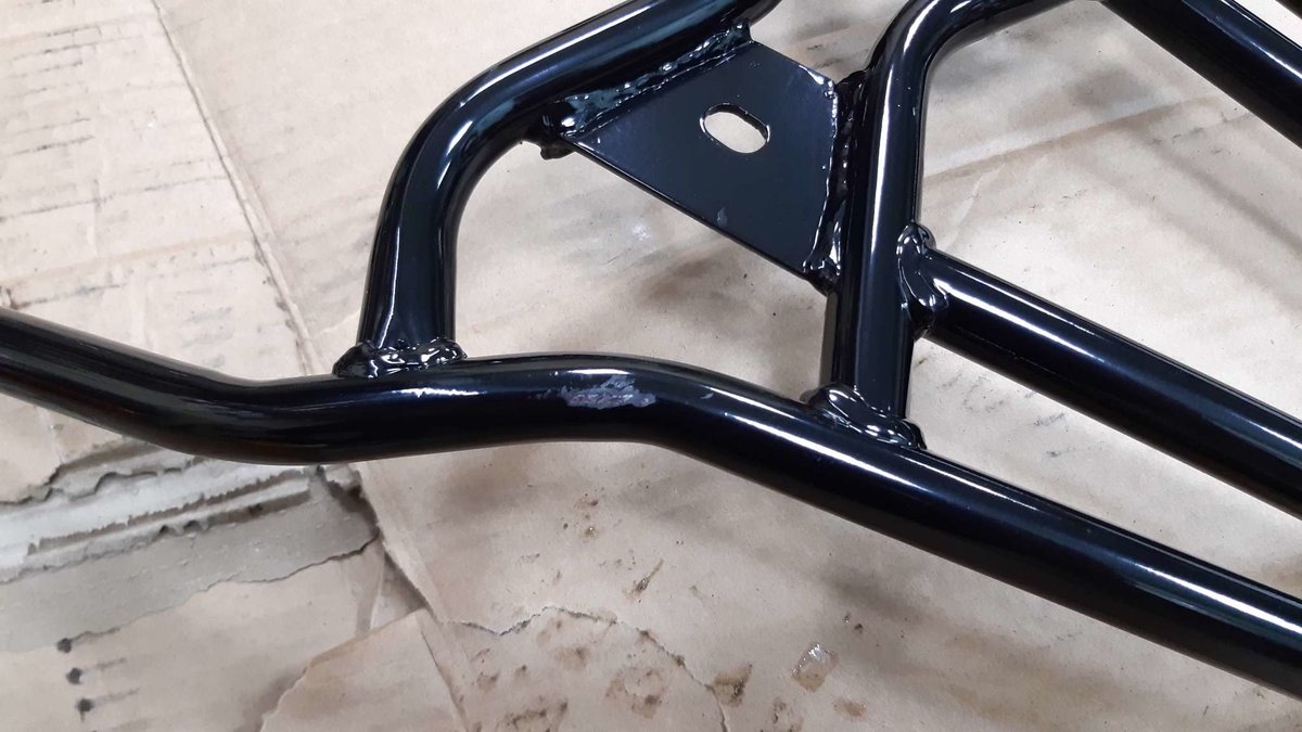

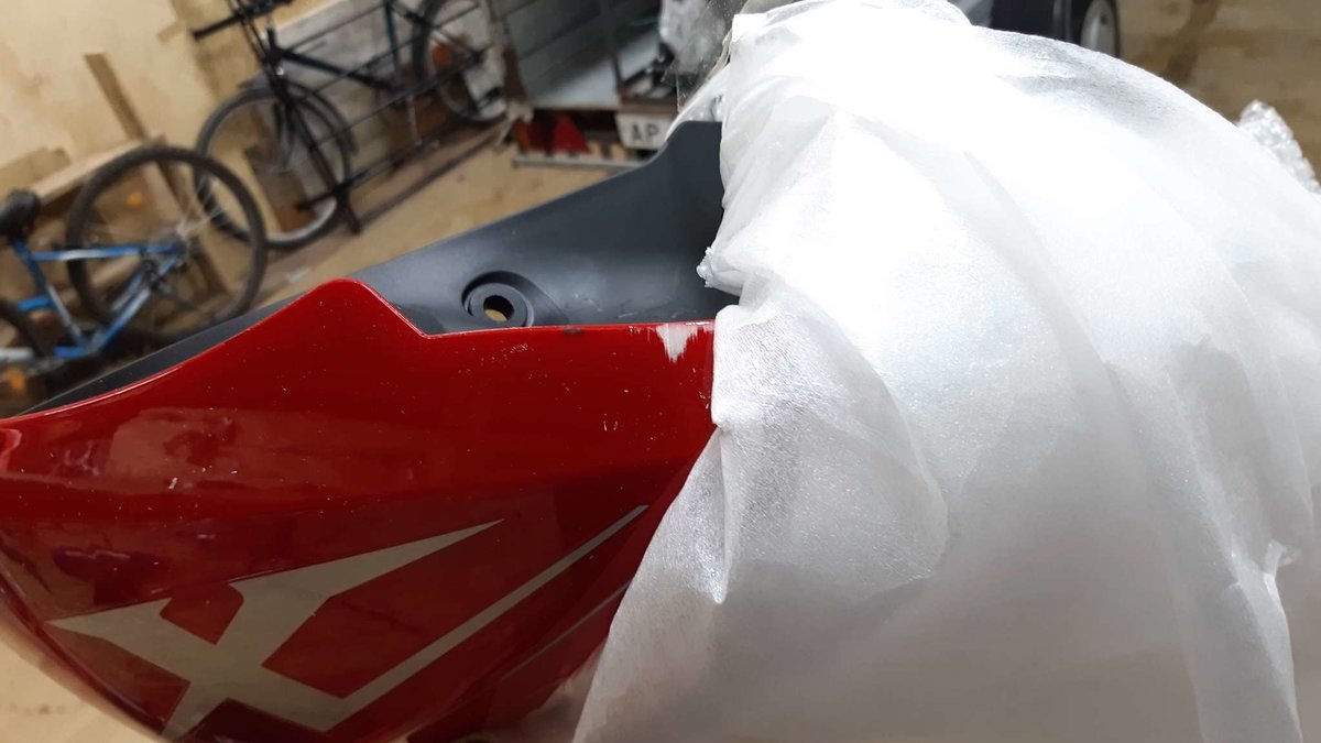

Pmp86rus Опубликовано 22 апреля, 2021 Жалоба Опубликовано 22 апреля, 2021 37 минут назад, Greenbig сказал: По порядку:) А много царапин и косяков было? У меня царапины глубокие на решётке багажника и сильно поцарапан пластик топливного бака( а еще фишка левого пульта сломана( 1 Цитата
Greenbig Опубликовано 22 апреля, 2021 Жалоба Опубликовано 22 апреля, 2021 1 минуту назад, Pmp86rus сказал: А много царапин и косяков было? У меня царапины глубокие на решётке багажника и сильно поцарапан пластик топливного бака( а еще фишка левого пульта сломана( Я заказывал у них премиум сборку. Мот вообще без косяков. За исключением маленькой царапки на облицовке бака с торца. Цитата
Kurt932 Опубликовано 22 апреля, 2021 Жалоба Опубликовано 22 апреля, 2021 Багажная система царапается за милую душу. Я просто возил на ней рюкзак, и после заметил такие же потёртости как на фото выше. Максимум, что там было на рюкзаке жёсткого - пластиковые детали креплений. Цитата
Pmp86rus Опубликовано 22 апреля, 2021 Жалоба Опубликовано 22 апреля, 2021 (изменено) 21 минуту назад, Greenbig сказал: Я заказывал у них премиум сборку. Мот вообще без косяков. За исключением маленькой царапки на облицовке бака с торца. Походу мне косячные запчасти спихнули) и подножка у меня как будто б/у. Понимают что я от них далеко и разбираться теперь ннпонятно как Изменено 22 апреля, 2021 пользователем Pmp86rus Цитата
Greenbig Опубликовано 22 апреля, 2021 Жалоба Опубликовано 22 апреля, 2021 Только что, Pmp86rus сказал: Походу мне косячные запчасти спихнули) Кстати может быть... Цитата

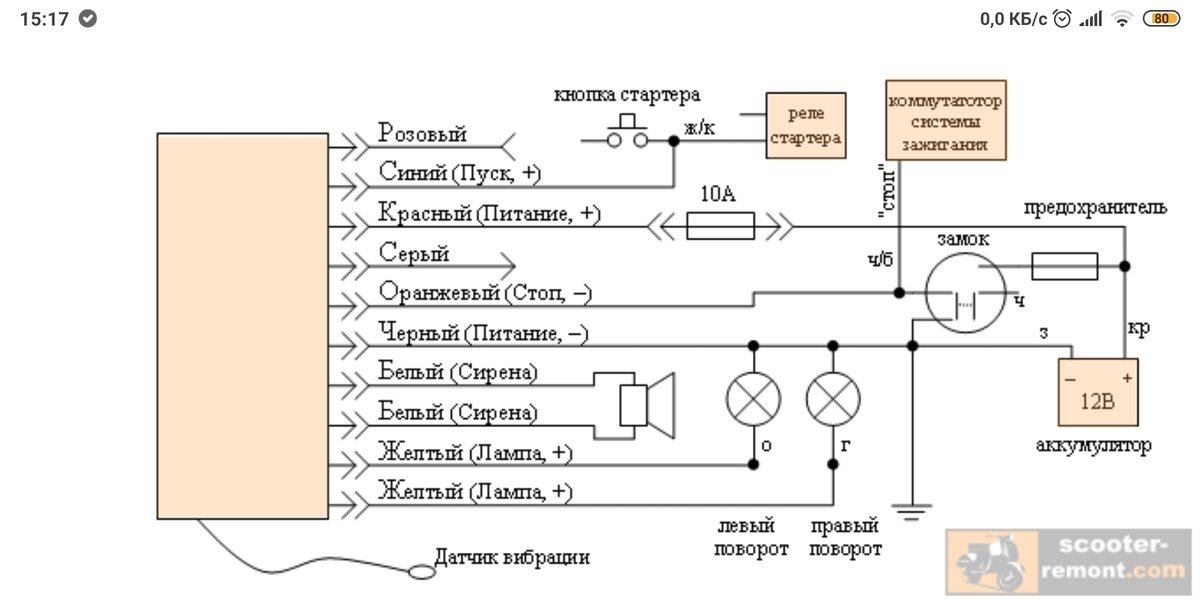

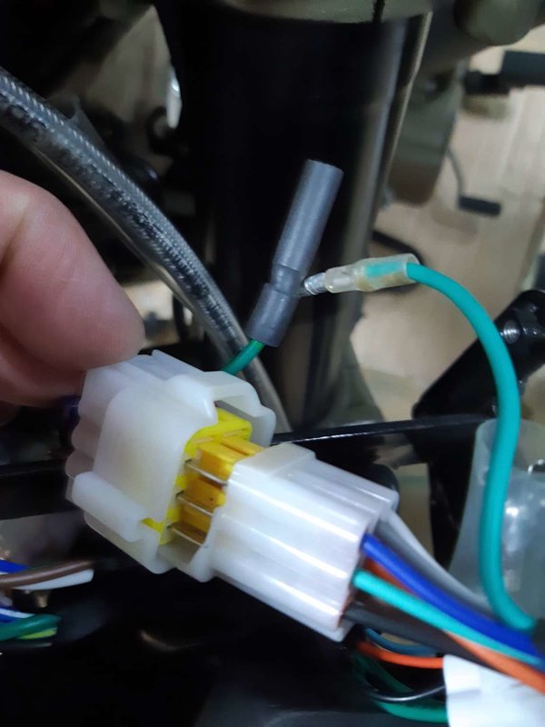

Kurt932 Опубликовано 22 апреля, 2021 Жалоба Опубликовано 22 апреля, 2021 Есть ли здесь опытные камрады по установке сигнализации,ну или по проводке? Поставил сигнализацию с автозапуском, после этого мот не заводится с кнопки или кика. Слышно,как "крутит", но видимо нет искры. Задумана ли так сигнализация - не знаю, китаец молчит пока что)) Но мб я что-то не так проложил? У меня ощущение, что иммобилайзер сигнализации блокирует ток на свечу или стартер, и только с кнопки сигналки потому и заводится. Мб кто сталкивался уже? Распиновка на мото содержит следующие ячейки: сине-бел, зелёный, салатово-красн красный, <пусто>. жёлто-красн, голубой, оранжевый, чёрный Что откуда идёт: оранж, зел и голуб - повортники (зелёный видимо масса) жёлто-красный (вместе с розовым) идёт от электростартера (стартера?) салатово-красный и сине-белый - с двигателя идёт на общую магистраль электрики Сигналка с али имеет следующее, по схеме: красный (на плюс аккума) оранжевый (на блок зажиг.) розовый - тоже, серый - на стартер (причём специально отмечено соединение розового и серого, но разрезанное, на схеме) голубой - на start (?) жёлтый и жёлтый на поворотники Чёрный на массу (земля) Я в электрике слабоват, может, что не так прокинул? Как здесь должно быть соединено?)) Есть подозрение, что розовый и серый подключены не так (либо не должны быть вовсе подключены), и оттого не даёт завести с кнопки пульта. Буду благодарен за любую инфу ) 1 Цитата
Pmp86rus Опубликовано 22 апреля, 2021 Жалоба Опубликовано 22 апреля, 2021 (изменено) 13 минут назад, Kurt932 сказал: Багажная система царапается за милую душу. Я просто возил на ней рюкзак, и после заметил такие же потёртости как на фото выше. Максимум, что там было на рюкзаке жёсткого - пластиковые детали креплений. Эти царапины на скорость не влияют и по сути мелочь, но просто хочется вид нового мотоцикла увидеть без косяков и самому уже в процессе эксплуатации исцарапать) Изменено 22 апреля, 2021 пользователем Pmp86rus 2 Цитата
tim2813 Опубликовано 22 апреля, 2021 Жалоба Опубликовано 22 апреля, 2021 55 минут назад, Pmp86rus сказал: Походу мне косячные запчасти спихнули) и подножка у меня как будто б/у. Понимают что я от них далеко и разбираться теперь ннпонятно как 51 минуту назад, Pmp86rus сказал: Эти царапины на скорость не влияют и по сути мелочь, но просто хочется вид нового мотоцикла увидеть без косяков и самому уже в процессе эксплуатации исцарапать) Нужно связаться с продавцом, написав письмо и приложив соответствующие фотографии. В письме нужно указать, что о положительном или отрицательном опыте работы с этим продавцом ты напишешь подробный отзыв на China-moto.ru. Я думаю, продавец понимает, что в отсутствии нормальной рекламы его работа во многом зависит вот от таких довольных или недовольных покупателей. Кроме того, у тебя есть право вернуть мотоцикл в течении 14-ти дней даже без объяснения причин. Цитата
Миша79 Опубликовано 22 апреля, 2021 Жалоба Опубликовано 22 апреля, 2021 58 минут назад, Kurt932 сказал: Есть ли здесь опытные камрады по установке сигнализации,ну или по проводке? Поставил сигнализацию с автозапуском, после этого мот не заводится с кнопки или кика. Слышно,как "крутит", но видимо нет искры. Задумана ли так сигнализация - не знаю, китаец молчит пока что)) Но мб я что-то не так проложил? У меня ощущение, что иммобилайзер сигнализации блокирует ток на свечу или стартер, и только с кнопки сигналки потому и заводится. Мб кто сталкивался уже? Распиновка на мото содержит следующие ячейки: сине-бел, зелёный, салатово-красн красный, <пусто>. жёлто-красн, голубой, оранжевый, чёрный Что откуда идёт: оранж, зел и голуб - повортники (зелёный видимо масса) жёлто-красный (вместе с розовым) идёт от электростартера (стартера?) салатово-красный и сине-белый - с двигателя идёт на общую магистраль электрики Сигналка с али имеет следующее, по схеме: красный (на плюс аккума) оранжевый (на блок зажиг.) розовый - тоже, серый - на стартер (причём специально отмечено соединение розового и серого, но разрезанное, на схеме) голубой - на start (?) жёлтый и жёлтый на поворотники Чёрный на массу (земля) Я в электрике слабоват, может, что не так прокинул? Как здесь должно быть соединено?)) Есть подозрение, что розовый и серый подключены не так (либо не должны быть вовсе подключены), и оттого не даёт завести с кнопки пульта. Буду благодарен за любую инфу ) Зелёный масса. Оранжевый и голубой поворотники, Желтокрасный с розовым(хотя обычно второй провод желто зелёный) реле стартера, Сине-белый сигнал с датчика холла на коммутатор. Салатовый надо смотреть куда. Вот схема: по ней подключай. 1 Цитата
tim2813 Опубликовано 22 апреля, 2021 Жалоба Опубликовано 22 апреля, 2021 1 час назад, Kurt932 сказал: Поставил сигнализацию с автозапуском, после этого мот не заводится с кнопки или кика. Слышно,как "крутит", но видимо нет искры. Задумана ли так сигнализация - не знаю, китаец молчит пока что)) Отключить сигналку и попробовать запустить мотоцикл без неё. Так можно выяснить, что проблема точно в подключении сигнализации, а не в мотоцикле. Цитата
Миша79 Опубликовано 22 апреля, 2021 Жалоба Опубликовано 22 апреля, 2021 1 час назад, Kurt932 сказал: Есть ли здесь опытные камрады по установке сигнализации,ну или по проводке? Поставил сигнализацию с автозапуском, после этого мот не заводится с кнопки или кика. Слышно,как "крутит", но видимо нет искры. Задумана ли так сигнализация - не знаю, китаец молчит пока что)) Но мб я что-то не так проложил? У меня ощущение, что иммобилайзер сигнализации блокирует ток на свечу или стартер, и только с кнопки сигналки потому и заводится. Мб кто сталкивался уже? Распиновка на мото содержит следующие ячейки: сине-бел, зелёный, салатово-красн красный, <пусто>. жёлто-красн, голубой, оранжевый, чёрный Что откуда идёт: оранж, зел и голуб - повортники (зелёный видимо масса) жёлто-красный (вместе с розовым) идёт от электростартера (стартера?) салатово-красный и сине-белый - с двигателя идёт на общую магистраль электрики Сигналка с али имеет следующее, по схеме: красный (на плюс аккума) оранжевый (на блок зажиг.) розовый - тоже, серый - на стартер (причём специально отмечено соединение розового и серого, но разрезанное, на схеме) голубой - на start (?) жёлтый и жёлтый на поворотники Чёрный на массу (земля) Я в электрике слабоват, может, что не так прокинул? Как здесь должно быть соединено?)) Есть подозрение, что розовый и серый подключены не так (либо не должны быть вовсе подключены), и оттого не даёт завести с кнопки пульта. Буду благодарен за любую инфу ) Вот инструкция к подключению. Не обращай внимание на слова скутер. Подключение абсолютно такое же. https://scooter-remont.com/?p=4703 1 Цитата
Kurt932 Опубликовано 22 апреля, 2021 Жалоба Опубликовано 22 апреля, 2021 1 час назад, Sazan сказал: Вот схема: по ней подключай. Спасибо! Я правильно по схеме понял, что розовый и серый - не подключаем вообще ? Цитата
Kurt932 Опубликовано 22 апреля, 2021 Жалоба Опубликовано 22 апреля, 2021 А, в инструкции есть об этом) Цитата
