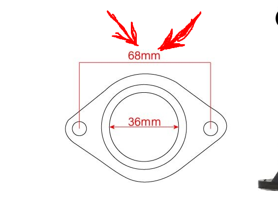

Срочно, Кто знает расстояние между шпилек на впускном коллекторе головы? Вот это как на картинке.
14 минут назад, Шурик@Я сказал:
54÷56мм точно не измерить без разборки
