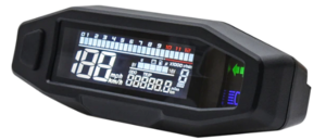

GARRET Опубликовано 11 мая, 2022 Жалоба Поделиться Опубликовано 11 мая, 2022 Установил цифровую панель, отколибровал датчик скорости, теперь у меня корректный спидометр который показывает РЕАЛЬНУЮ скорость)). Яркий и четкий диплей с индикацией заряда аккумулятора. Нормальный тахометр также радует, правда его пришлось подключить к датчику холла до коммутатора, а не к катушке чтобы он начал работать, датчик скорости врезал в пластину крепления суппорта, там он защищен от выламывания. В панели есть обнуляемый пробег поездки, в общем я доволен! 2 1 Цитата Ссылка на комментарий Поделиться на другие сайты Поделиться
