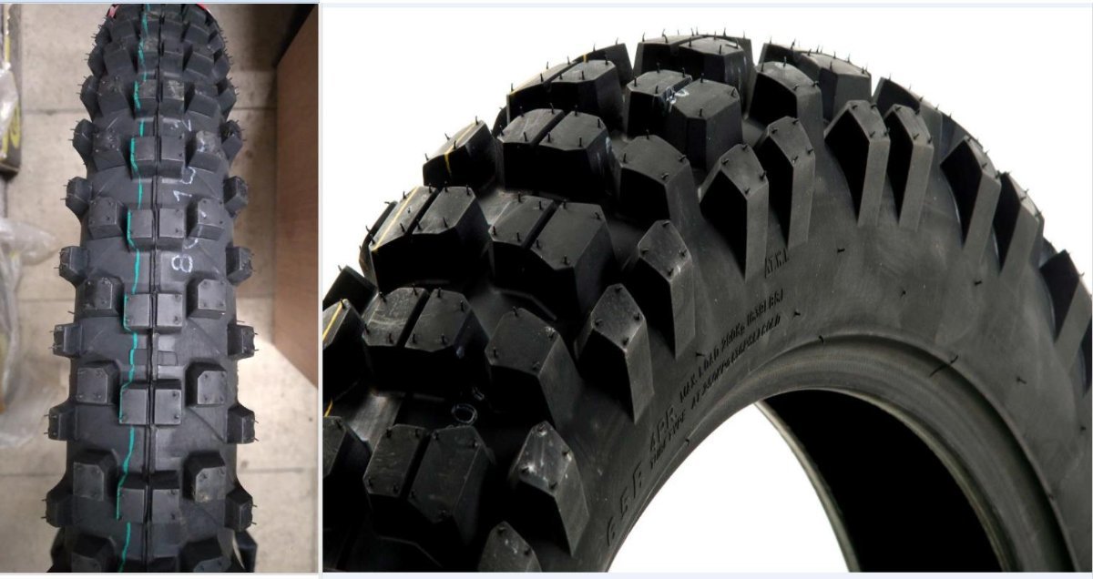

GanovAlex Опубликовано 25 мая, 2022 Жалоба Поделиться Опубликовано 25 мая, 2022 (изменено) В 24.05.2022 в 12:39, Chubaka85 сказал: Показать контент http://www.motorezina.ru/ https://vk.com/barnaulbox1. заказывал здесь 2 шины на перед и назад, камеры и прочие плюшки на пантеру. Все пришло в целости и сохранности. брал вот такие — Покрышка Yuanxing 21" 80/100-21 P153, 4PR, цена 2499 руб - 1шт — Покрышка 18" 120/90-18 CY-171 Yuanxing, цена 3999 руб - 1шт меня полностью устраивает эта резина, наверное, я просто не скоростной товарищ, по камням, грязи и прочим гОвнам едет хорошо, недавно ездил по прибойке, туда проезжал по конкретным лужам с грязью, потом по камням шпилил и песку, камешки от 5см до откровенных 15-20см в диаметре, по щебню тоже ОК едет, а больше ничего и не надо. на асфальте тоже нормально едет, но опять же повторюсь, больше 100 на спидометре не ездил, а как я понимаю, что он "рассказывает сказки" и это где-то 70-80 как по мне достаточно для этого мота, по асфальту использую более тяжелый мотик с менее злой резиной. В принципе сейчас и официальный магазин стал бодрым, в том числе Motoland можно глянуть, там резина тоже в наличии имеется Изменено 25 мая, 2022 пользователем GanovAlex 1 Цитата Ссылка на комментарий Поделиться на другие сайты Поделиться
