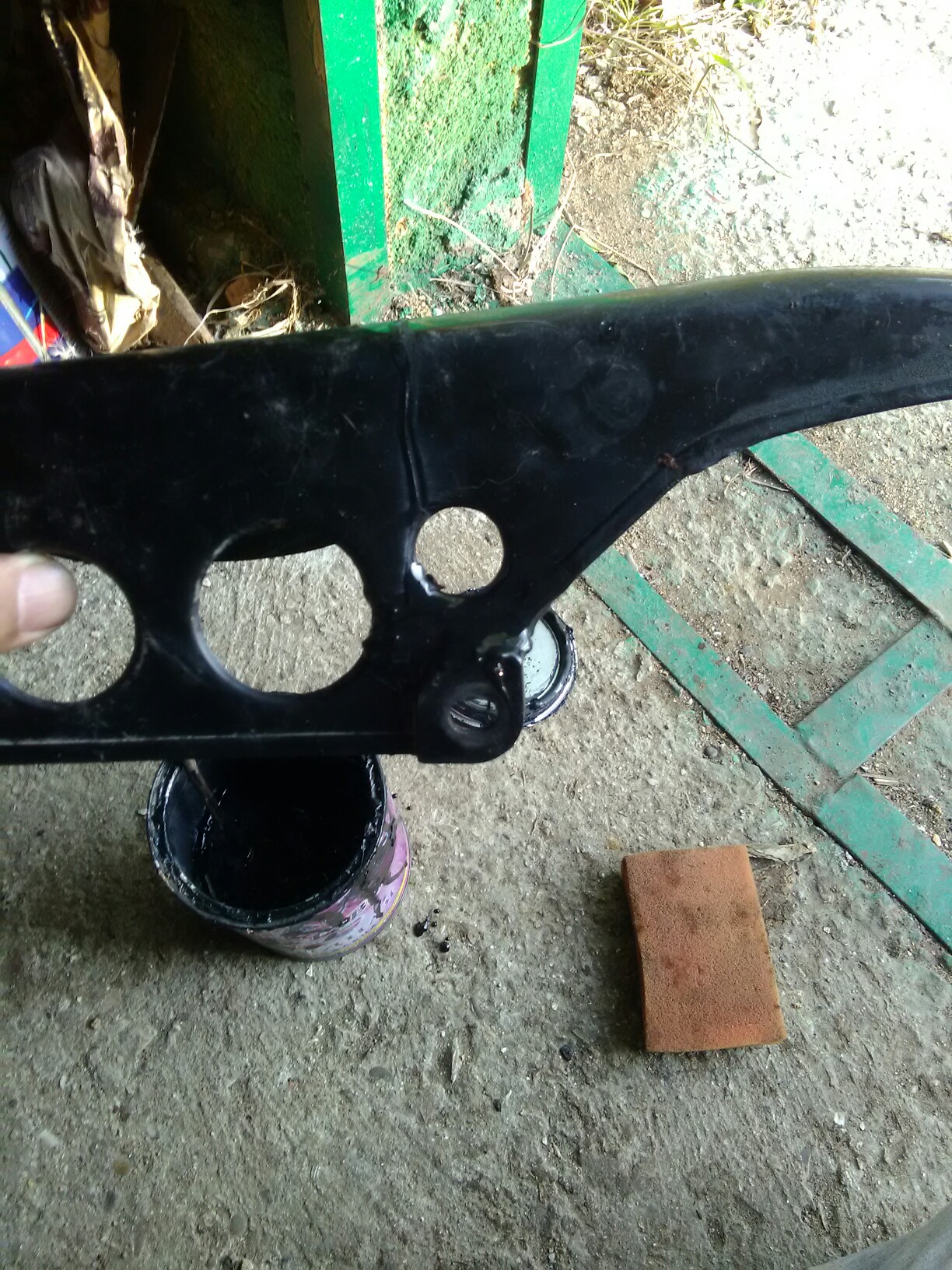

2. Лопнул второе крпеление морды, вернее отошло от сварки, сваркой назвать сложно, просто точка, металл 1.2мм хрень... Если первое крепление (где лопнул пластик) я заваил своей сваркой капитально, то на днях обнаружил что и это, пришлось и со второй стороны морду стяжками стягивать, пока нет времени варить.. Вот фото хрени..
3. Мне не нравится КПП, реально хуже чем на пегасе, альфе... Всё-таки по сути она от 125кубового, только мотор поставили форсанутый.. Если передачи вверх идут легко, то вниз приходится бить, а именно проблема возникает с 4 на 3 и  3 на 2 вниз.. Если раньше если не включалась, достаточно чуть верх и ещё раз попробовать включить, то сейчас не всегда помогает и приходится бить ногой. И это всё в движении. Конечно не всегда так, но периодически 5-7 раз всё нормально, а потом клинит, просто уже достало... Короче надо готовится что скоро кпп навернётся.. Тут в соседней ветке у одного на рейнджере при пробеге 5000(кажется) уже 3 передача накрылась, полетела шестерня...... Не знаю толи крейсер халтурно собирает свои КПП с люфтами на валах (оно и объясняет что то нормально, то нет), либо подшипники с люфтами, х.з. А может проработает КПП весь срок службы мота, х.з.....

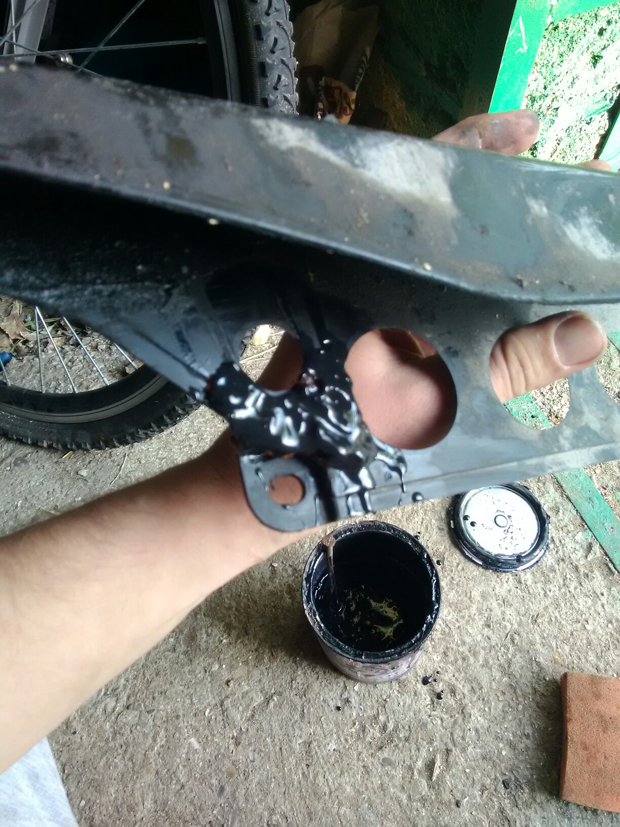

4. Лопнула защита от цепи, крепление, даже не знаю почему.. Как-то настораживает, что начинает сыпатся, то там, то тут.....
Заклеил супер клеем(что было под рукой) и взял ещё твёрдый клей, не тот что как карандаш на спец устройсве падает ибо то для творчества поделки крепить, листики, цветочки, а нагрузку не держит. А клей в гранулах коричневый у меня есть ещё со времён СССР. Эти гранулы под паяльник и наплавил с внутреней стороны много, толстым слоем и туда ещё шуруп заплавил для крепости. И меньшим слоем с наружной стороны, чтоб наверняка. Покрасил чёрной краской и в принципе не видно
