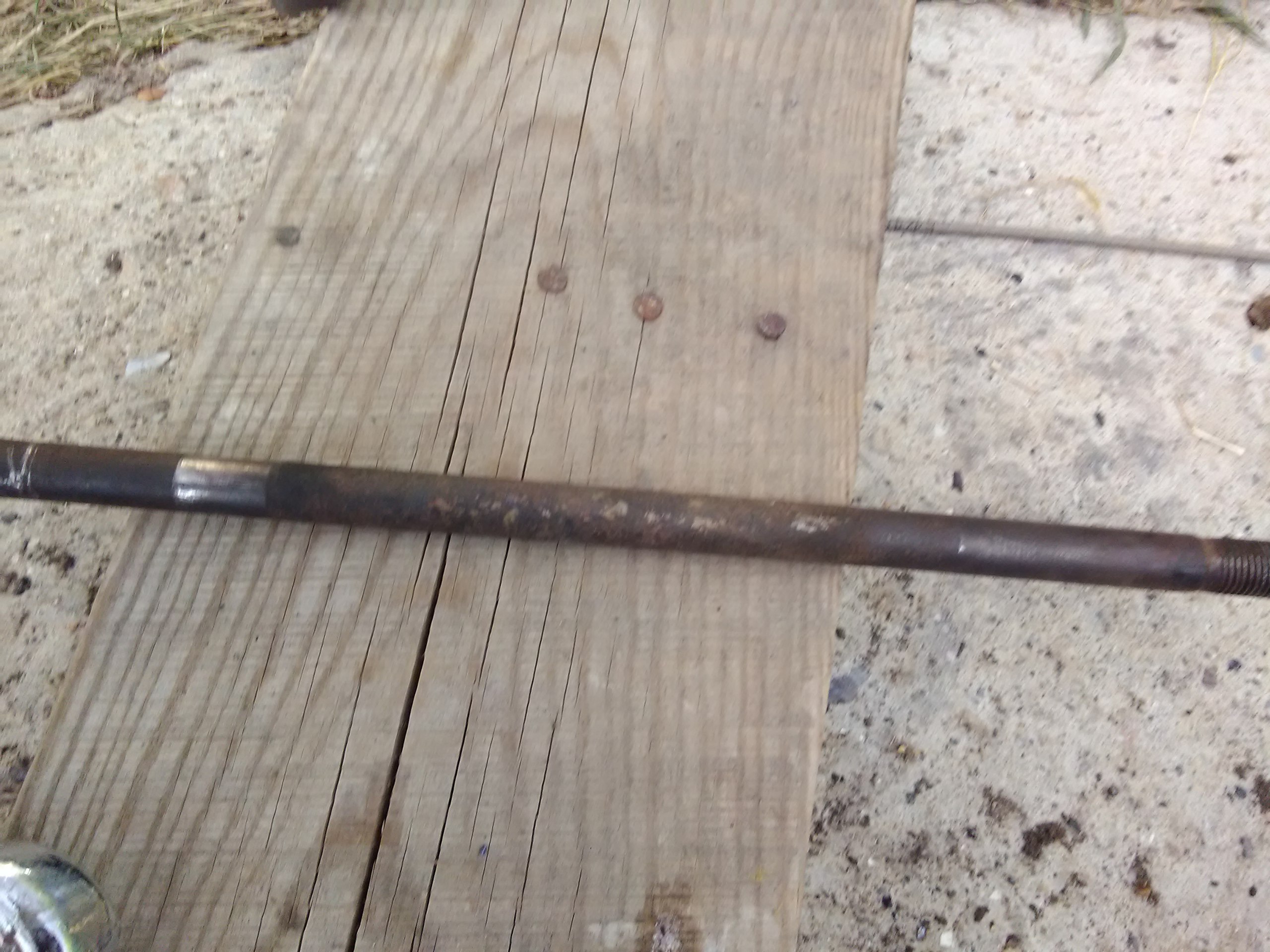

2. На пегасе ось маятника в выробаткой, надо менять, но там не просто ось как на питбайке и прочем типа большого болта с наконце резьбой... там с одной стороны резьба под 17 2см потом фигурная шляпа прямоугольная, дальше сама ось и на конце резьба на 19...... Ни в одном магазе её нет... Там где брал мот отдал ему чтоб заказал.. уже больше месяца прошло, а воз ныне там...  Можно было бы у токаря заказть. Я раньше так заказывал на карпаты колесо когда вилка от восхода, но тогда был знакомый токарь и в городе их ещё было много и это было в 2000-2002г. Короче пегас не на ходу.. Нужно было мешок с цементом привезти (на пегас парочку бросил и привёз), на пантере исключенно.. Пришлось как дурак тачку в руки и пешком 3км шагать......

10 минут назад, alekseyant сказал:
скоре всего имелось ввиду что гайки с обоих сторон разные, с одной под ключ на 17, с другой на 19
Так говоря про ось, размер ключа для гайки вообще некорректно упоминать. Токарю наплевать на размер ключа. Можно и для болта с резьбой М6 изготовить гайку под ключ 48. Хотя стандарт - 10 мм.
Ну вот Женька и описывает не правильно. Токарю ведь важен тип, размер и шаг резьбы. Например метрическая, в размере 10 мм и шагом 1,5 так и обозначается М10х1,5. Там все параметры оси снять не сложно самому. И чертежик наваять. Другое дело, что в Крыму нет ни одного станка токарного. Но что-то мне в это не верится. Даже в ютубе умельцы из Крыма с мотами ковыряются в гаражах. Они ведь где-то токарные работы заказывают. Мне тоже такие работы время от времени требуются, я знаю где токаря найти)))

Причем тут альфа и пегас??? Резьба какая?? Метрическая, трапецидальная, квадратная или еще какая? Размер ее какой и шаг ее какой?? Не надо спрашивать только на конкретный мот, надо подбирать подходящую, либо заказывать по конкретным чертежам и размерам.
Только что, shorsik сказал:
Моя твоя не понимать.....
Я продавцу отдал эту ось он ищет, уже месяц прошёл...., но ось не стандартная, там с ушками фигурными
