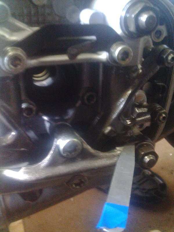

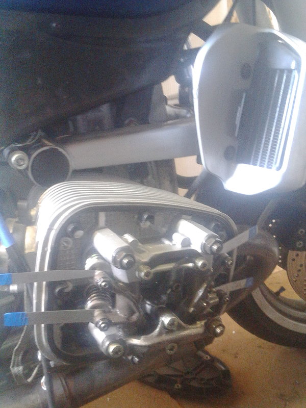

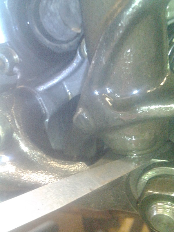

vovanmotoracer Опубликовано 14 апреля, 2019 Автор Жалоба Опубликовано 14 апреля, 2019 Провел регулировку клапанов (здесь надо их регулировать одновременно парой, иначе при изменении зазора в одном изменяется и зазор другого), проверил зазор в коромыслах, поменял свечи, масло в КПП и редукторе. Несколько раз уже выкатывался после зимы- сезон начался! 4 Цитата
