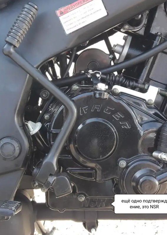

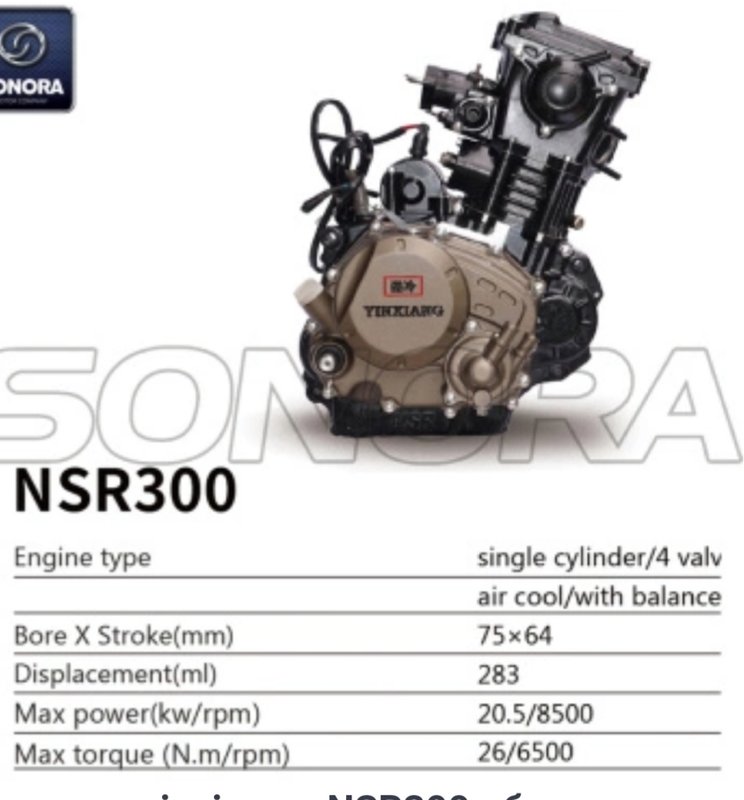

Я есть такой :)
забирать планирую в четверг, стоит-томится с декабря 2019...
Инфо по мотору есть кое-какая, основное: это мотор точно не 177, а 75mn или точнее 300nsr, характеристики на фото. По сути это гибрид раздутого балансирного блока классического СВ-мотора Хонда, адаптированного под скутерную 4-клапанную голову от мотора 1р75mn + водяное охлаждение.
Соотв., поэтому мотор 5-ступенчатый, и умудрился сохранить кикстартер, что для таких уже серьёзных агрегатов, тем более на дорожнике, становится редкостью.

В головке, в отличие от 177 мотора, нет роликовых коромысел, стоят обычные Y-образные.
Производитель мотора - Янксинг, один из ведущих китае-производителей, так называемый YX.
Запов на мотор особо никто не видел, но уже на официальном сайте Рейсера есть каталог именно для этого мотора, цены озвучены весьма демократичные (не в пример 177), и можно точно указать необходимую позицию для заказа.

С движком вроде бы все ясно. Не понимаю зачем этот финт с zs177 наклейкой если внизу NSR выбито.  Как я понял, Racer привозит мотоциклы Янксинг и продает как racer. На http://www.yinxiangmotor.com/product/MOTORCYCL/ можно найти "исходники" всех основных моделей рейсера(fighter, skyway и т.д.) Но вот flash и storm близнецов нету. Вопрос откуда они их заказывают. Т.к деталей на эти моты у рейсера нет(кроме движков). Мне только поэтому стремно его брать. У меня уже есть знакомые которые набрали наших Минских мотов, а те перестали их выпускать(покупать в Китае) и поставлять запы. Теперь все тянут из китая сами. Еще нашел что flash по кузовщине один в один Motoland ULTRA 250. Может кто обладает какой информацией по данному поводу? спасибо

1 час назад, Андрей Минск сказал:
Во-первых они таким образом уходят от дополнительных расходов, связанных с легализацией, т.к. новая модель двигателя требует новый виток всяких сертификаций и прочей бюрократии.
Во-вторых они благодаря этой подмене вешают лапшу неискушённым покупателям на уши в попытках таким образом привлечь их, ведь настоящий zs177mm это фактически флагман среди китайских чекушек, проверенный, вдоль и поперёк изученный, с относительно доступными мануалами, запами и кучей тюнинга. Покупателя ведь гораздо менее заинтересует никому не известный мотор, на который нет мурзилок и фиг знает где брать запы кроме официала (даже в Китае их просто так в рознице не купишь), пусть даже этот мотор и неплох по крайне немногочисленным отзывам.
