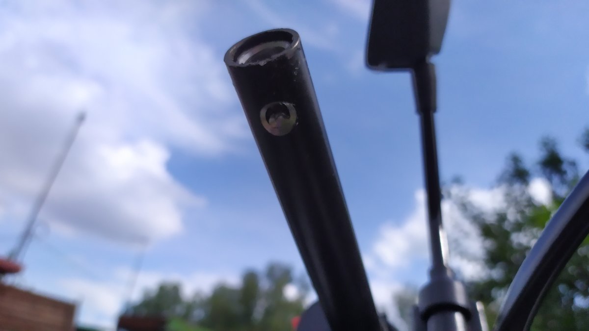

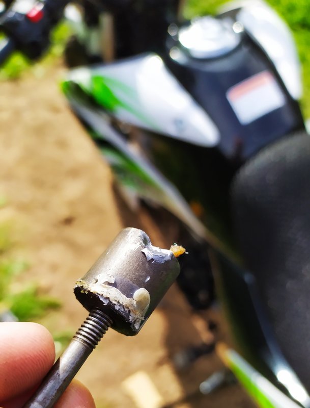

Кстати установил защиту рычагов .  Мучался с родными заглушками в руле , пробовал забить глубже , но все оказалось проще . Снизу руля было отверстие , через которое приварили крепление для штатной защиты , там даже что то на подобие клея было .

Ещё вопрос мучает такой , в ПТС цвет написан чёрно-белый, тоесть мне уже красный/синий пластик нельзя прикручивать в моту ? Или раму покрасить в другой цвет ..
13 часов назад, StariyHoppper сказал:
А чем плохи заводские заглушки?
Я не нашел нужный шаг резьбы , там какая то своя , китайская .

В 24.08.2020 в 00:42, StariyHoppper сказал:
Интересно! Я то старые оставил.
А что сделать удалось через это отверстие? Какой техпроцесс провёл для снятия? Не понял я... Поясни подробнее, пожалуйста.
Только что, Viy_74 сказал:
Купил с Али защиту , там свой анкер идёт в руль .  Сначала хотел прикрутить на болт в штатное место , но какой бы болт я туда не закручивал у всех слизывало резьбу . Поэтому высверлил снизу место сварки штатной заглушки и вытащил ее . Это если кто захочит ещё снять данное приспособление . Забить вовнутрь не получалось .
