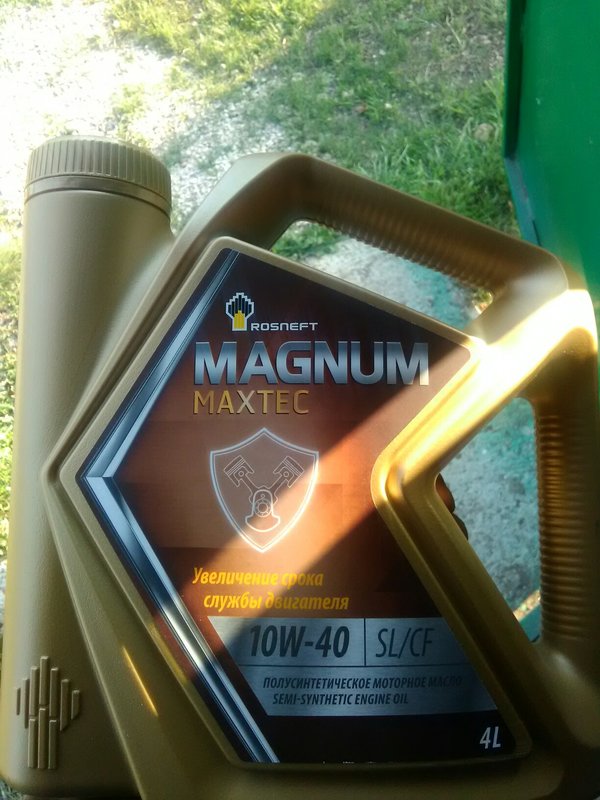

у меня полусинь 10в40
:( не оч далеко от минералки(по густению на морозе). В машине синтетика 5вэ40 и то чувствуется что похолодало
