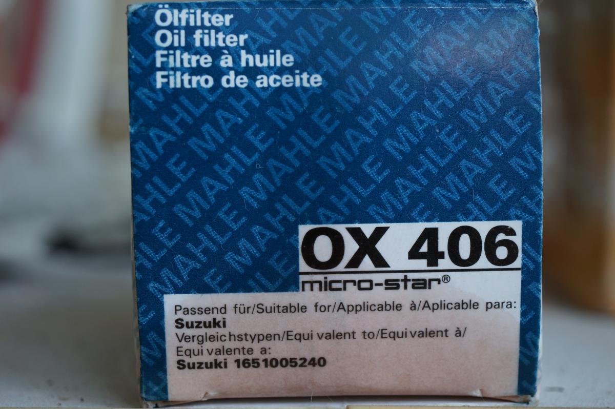

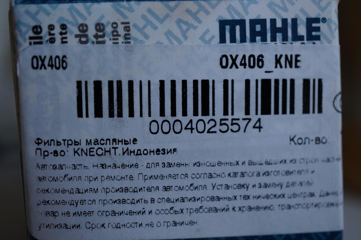

подскажите пож уважаемые форумчане, Подойдет ли такой фильтр на наш мот(мот с киком)
http://shopsmp.ru/index.php?page=shop.product_details&flypage=flypage-ask.tpl&product_id=1605&category_id=49&manufacturer_id=4&option=com_virtuemart&Itemid=6
Дороговато правда, Но я там еще цепочку заказал сальниковую Подойдет ли кстати тоже(звездочки родные) http://shopsmp.ru/index.php?page=shop.product_details&flypage=flypage-ask.tpl&product_id=289&category_id=54&option=com_virtuemart&Itemid=6
Фильтр: размеров не приводится, а так - на глаз, явно не тот, что для движка без кичка. :) Если подойдёт - отметим в FAQ-е.
Цепь: по стандарту и по количеству звеньев - пойдёт.
По поводу фильтра как раз из faq его взял, Писал о нем Orlangor . Только не понятно у него Мот с киком или без,у меня с Киком. За цепь спасибо, Егерь, Понял, буду брать!
Посмотрел его сообщение, у него мот, судя по фото, с кичком, так-что и на твой пойдёт, если и твой с кичком. В FAQ-е я пометку сделал.
Я последний раз брал фильтр у официалов вот такой . Обощелся в 350р. Может кому пригодится.
