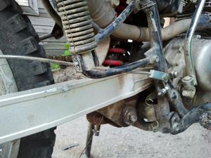

Всем привет! Еще один казус добавлю, который выявил сегодня.
После падения заскрипел маятник. Думал уши амортизатора, хотя недавно мазал. Даже расстроился... чуть-чуть. А сегдня заметил причину — правая подножка пассажира в результате падения загнулась к колесу и начала точить люминь маятника. Подробности на фото.
