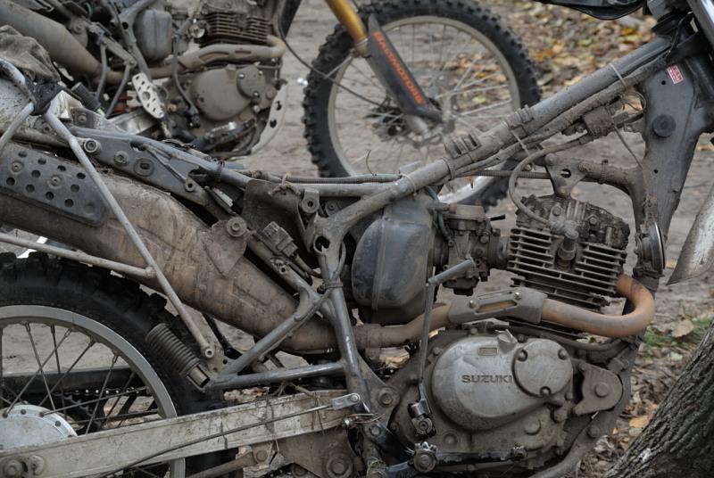

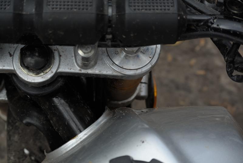

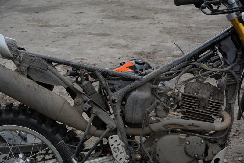

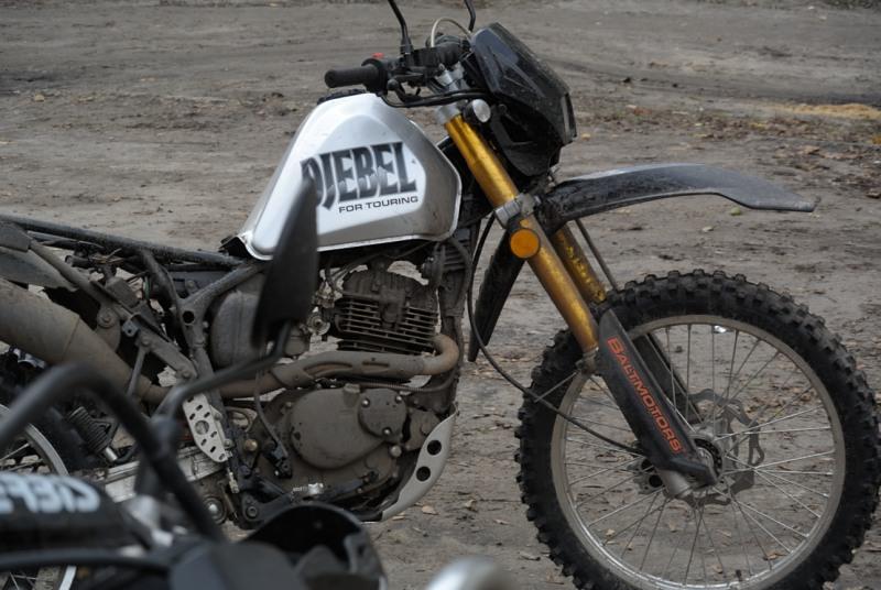

Я тут обещал прикинуть бак от джебеля 200 на бм... Вчера как раз у брата получилось приехать на покатушки . Добить так сказать родные цепь и звезды ,что зря добру пропадать. Что и было сделано. Пробег меньше 1000. Вчера ,после покатушек  удалил 4 звена,а то натяжителя не хватало натянуть нормально цепь,До дома ему хватит доехать. Резину поставили трекмастер, в зади 110 / 100 встает,как и на джебеле 200, может кому пригодиться. Если интересно поглядеть фотки с покатушек то http://djebel-club.ru/forum/index.php?showtopic=8536&st=25&start=25 были кросачи и эндуро разной кубатуры, фоток с бм не много, фтографировал кого успевал не выбирая, но оценить можно,тк все преодалевали одни и те же препятствия .

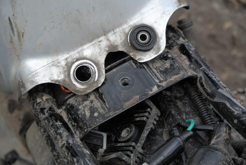

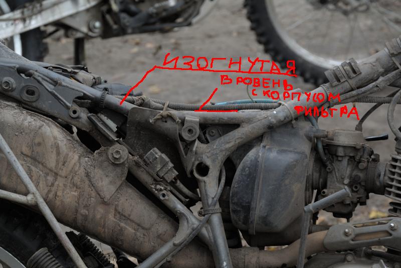

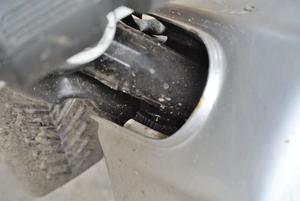

А теперь к баку. Просто снять и переставить не получиться .Есть небольшие отличия,но если есть желание то вполне возможно. И займет это не много времени,у меня по крайней мере. дрель болгарка и сварочник в помощь.

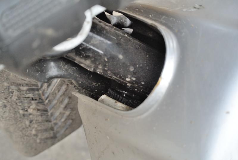

Бак нормально встает на родные кронштейны с демпферами- резинками ( спереди ) Но на бм они немного выше расположены,и по ширине чуть уже.Согласитесь не сложно переделать.
Руль в крайних положениях не упирается в бак.
Заднее крепление тоже не попадает но можно отрезать родное и переместить + просверлить два отверстия под винты и приварить с низу пару гаек. Забыл сфотать... сверху здесь идет небольшая фигурная пластина ,Под нее вставляется выступ  спереди на седухе.

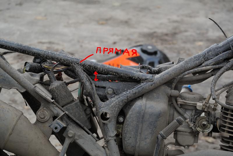

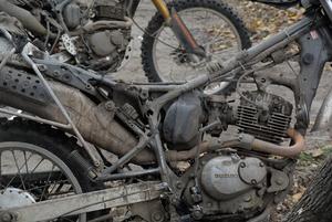

 Теперь по сидению . Возможно будет оставить свое но мне кажеться лучше с сузуки,оно шире и удобней,ниже ... Тут ведь еще вот в чем дело, хвостовая часть рамы тоже отличается,не сильно но понятно почему бм по седлу выше смотрите фото
Надеюсь по фоткам все видно , что нужно изменить. Если есть вопросы или пожелания по сравнению то спрашивайте.
Воде ничего не забыл.
 Забыл про бак написать . Объем 13 литров ,резерв 3 литра.

Цепь слетела. Натяжителя не хватало. слетала два раза и оба в воде, второй раз при преодолении разлившейся реки. дождей было много и воды почти как весной. В одном месте река через дорогу переливает,удобней ей там не то что под мостом. Течение сильное ,местами мот переставляет. брат  почти проехал,и на тебе,слетела в самый интересный момент, а так хотел сам проехать...
