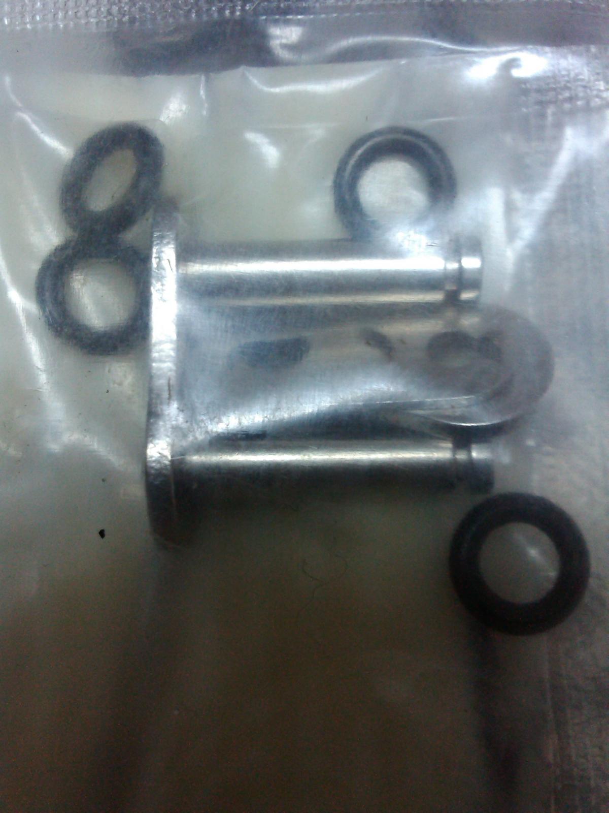

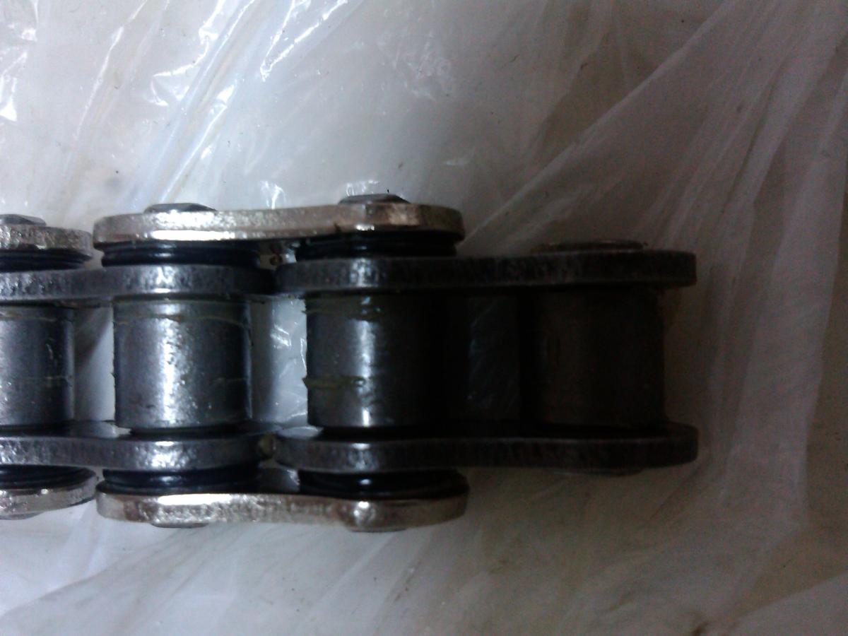

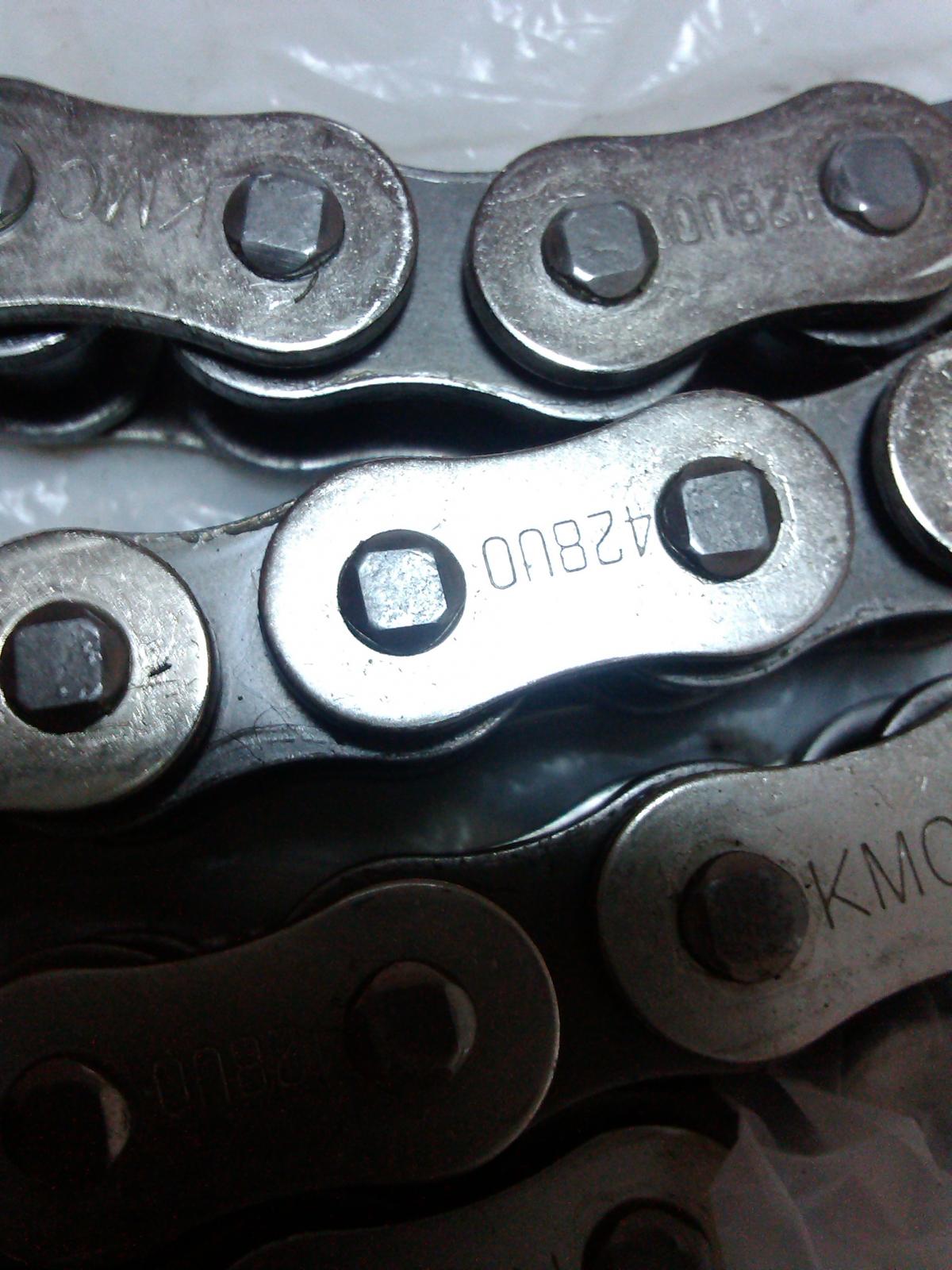

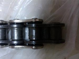

Цепь слетела. Натяжителя не хватало. слетала два раза и оба в воде, второй раз при преодолении разлившейся реки. дождей было много и воды почти как весной. В одном месте река через дорогу переливает,удобней ей там не то что под мостом. Течение сильное ,местами мот переставляет. брат  почти проехал,и на тебе,слетела в самый интересный момент, а так хотел сам проехать...
 та же самая проблема...при форсировании речки с быстрым течением цепь слетает с зубьев ...Когда сильно растянута....Тут чел предложил взять с ATV110 сальниковую 428 и не париться.Он на этой китайской проехал уже 4тыс км и раз подтянул...Взял на пробу,посмотрим что получитсяpost-7815-0-84587400-1382454873_thumb.jpgpost-7815-0-28521000-1382454912_thumb.jpgpost-7815-0-49985900-1382455002_thumb.jpg
