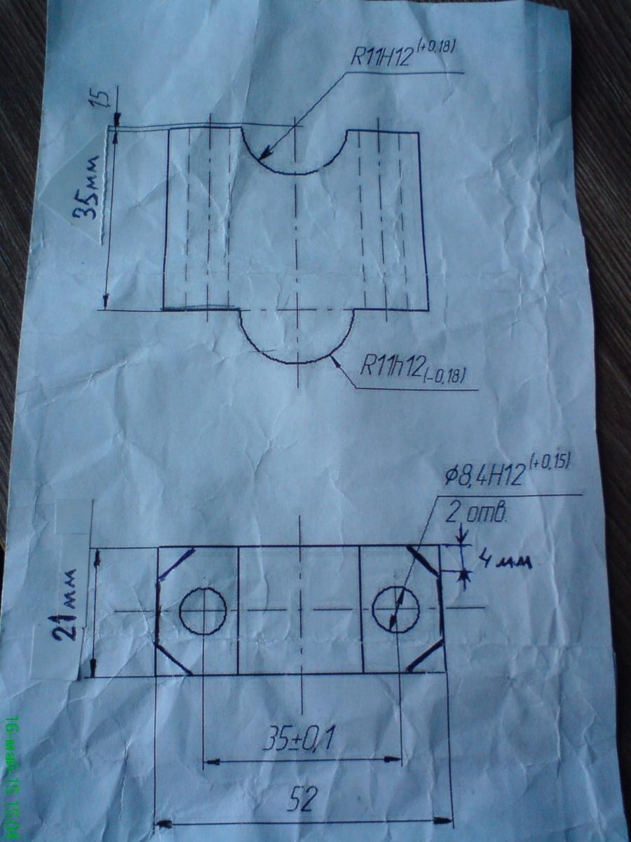

Всем привет! Вот чертеж проставок под руль, уверен многим он очень пригодится. Себе уже установил, можно заносить в FAQ ;)
Без станочного парка замутить такое нереально. На выхлопе дорого.  Для себя решил установкой руля от Ирбиса ТТР 250. ИМХО.
Да, я приценивался, фрезеровщик запросил 1000р. Покупные - 1200р. В итоге купил. Эт когда есть выход на фрезеровщика знакомого....
Ну-ну. Кусок люминя, ножовка по металлу, дрель (лучше конечно сверлильный станок), плоский напильник, полукруглый или круглый напильник.
Самое сложное потом найти хорошие больты для крепления руля с этими проставками...
Понятия не имею где можно взять такой кусок алюминия. без сверлильного станка ( а у меня его нет) почти не реально просверлить идеально ровные отверстия, плюс у меня нет сверла на 22мм, а цена его будет треть от стоимости проставок. Выбирать напильниками алюминий, то же дело не из приятных. А что в итоге? Беготня в поисках чушки алюминия, пол дня возни и сэкономленные 500р? Я люблю поковыряться, сделать что то самостоятельно, но только когда это целесообразно или просто нет других вариантов.
У меня даже мысли не было про сверло 22мм. Эту часть я бы делал напильником, предварительно выбрав сколько возможно ножовкой.
Просверлить отверстия под болты дрелью сложно, согласен. Даже если в какой-либо мастерской это дело оплачивать, то цена будет символическая, практически уверен.
Кусок люминя можно сделать (температура плавдления около 700 градусов), можно найти на развалах блошинного рынка (я бы взял на работе...).
Себе я проставки купил. Мне просто было лень делать самому :D

Я проставки руля первый и последний раз делал на практике на заводе из стальных болванок. Тогда ещё на урал. Там были все нужные станки и оснастка. В жизни бы не подумал делать это вручную из болванки, даже алюминиевой. Даже тогда, когда ничего в продаже не было того, что сейчас продаётся. Очумелые ручки это очень хорошо, но всё должно иметь какую то границу ....)
Только каждый для себя сам устанавливает гранцы.
Согласен, но отливать кусок алюминия из лома и делать из него проставки, когда их можно спокойно купить за вполне вменяемые деньги - это точно перебор.
