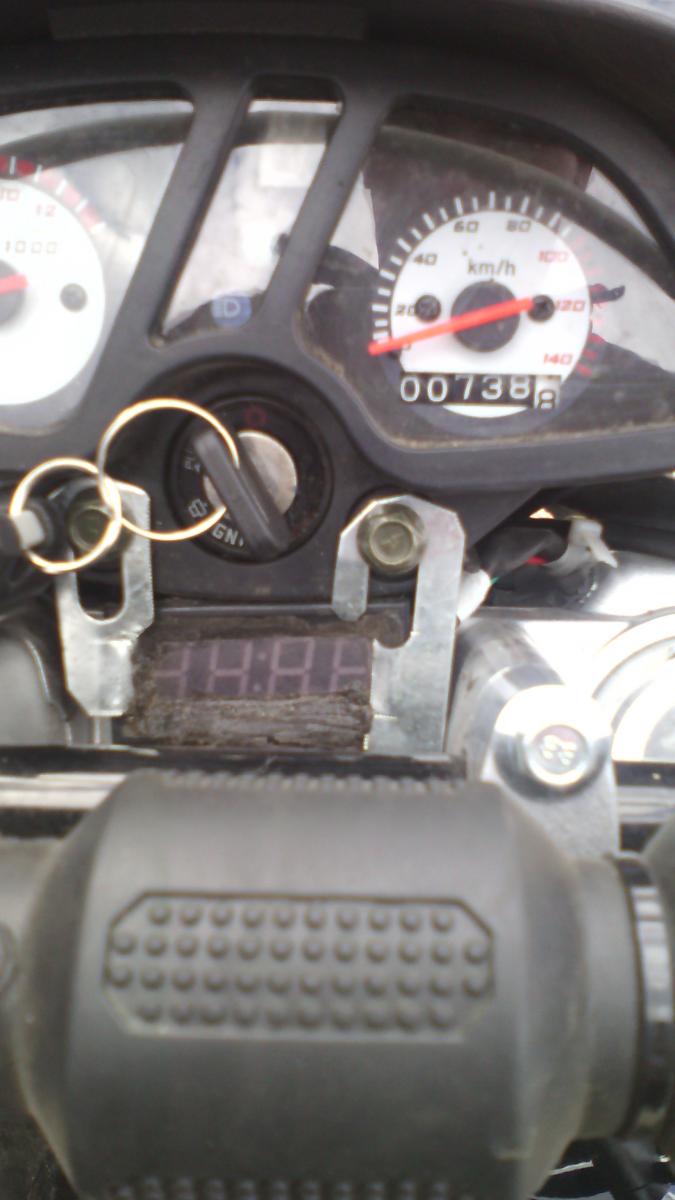

подскажите.у кого нибудь есть проблемы с тахометром?сейчас обкатка у меня 600 км пока накатал и сразу заметил что что то не то.купил бк-06 с (термопарой который )поставил .и действительно родной тахометр занижает ровно на 1 тыс оборотов.кстати бк хорошая штука за недорого 700 руб.зато температура.напруга и обороты под контролем

А разве этот бк подходит для одноцилиндровых моторов?
"Тахометр. Измерение оборотов коленчатого вала 2-8 цилиндровых четырехтактных двигателей внутреннего сгорания с функцией возможного включения звукового сигнала при превышении установленного значения оборотов двигателя."
По поводу температуры, к сожалению он измеряет только до 120, а этого мало.

Ага. А обороты до 7000 тока.И показывает только какой-нибудь один параметр.

да для одноцилиндровых подходит там есть выбор 1u1 вроде в меню ставится .он до 130 показывает.я на головку поставил .

что правда до 7 тыс? я то сейчас на обкатке ограничение на 5 тыс поставил пока.а поповоду что один параметр ну и х с ним в случае выхода за параметры других параметров будет все равно сигнализировать звук и моргать индикация

Ну он показывает обороты и выше 7000. Но после 7000 мигает "ОБОР". 7000 это 90км/ч, для БМ200 почти потолок, т.ч. не критично. Для меня и моего мопеда самая оптимальная скорость 84-86км/ч.

ну до 1600пробега пусть будет уставка.а после обкатки сниму уставку  что бы не моргала и все по звуку я думаю пойму что движку тяжело.да и 90 нормально больше не надо.а 90 при 7000 тыс оборотов это с цепью 520 вед 12 ведомая 36?

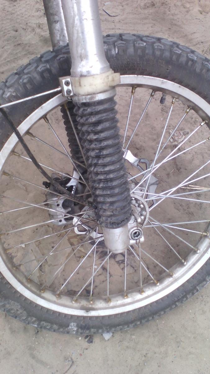

кстати.может кому пригодиться гофры от ижака встают нормально сверху хомут для надежности чтобы песок с водой не попал а с низу пришлось 2 или 3 витка обрезать вставил во внутрь паролоновое колечко зараннее вырезанное по диаметру что бы плотненько так было ведь гофра должна дышать .и что бы паролон внутри не гулял на всякий случай две стяжки черноко цвета в конце гофры и где кончается паролон но не до дури стягивать а так "плотненько"а еще немного литольчика чтобы внутри перо о резину не так сильно терлоось .продлить ресурс.все это замутил просто потому что полюбому штатная защита не убережот путью от абразива.а тут вроде надежно
лучшего места для установки бк- 06 я не нашел .рулевая колонки не упирается при повороте в него.все нормуль двухсторонний скотч и черный герметик что бы его полностью загерметизировать

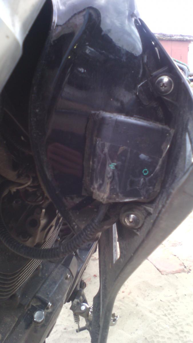

а это еще один датчик температуры измеряет цилиндр .удобен при прогреве.поставил сначало его зимой делать нечего было.колхоз конечно выглядит .но это временно .попозже облагорожу
Спорный "тюнинг", открытые перья не портятся от грязи - если тока об камень приложится, а вот в такие чехлы грязная вода всё равно попадёт и болтаясь там месяцами - наделает таки делов.
