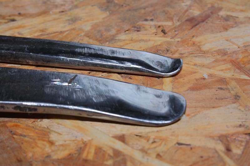

post-7427-0-17074000-1338733026_thumb.jpg - самопальные монтажки, сделал на пробу разные так та, что поменьше - поудобней будет, выточу ещё такуюже.
И ключик с обратной стороны сподручен будет. Надо взять на заметку для походного варианта.

Кстати о ключиках, ты лучше купи пару ключей - такие, что с одной стороны накидной, а с другой рожковый, один на восемнадцать - будет свечником, а другой на 19 - будешь крутить гайку заднего колеса - это основные ключи которыми пользоваться приходится, ну вот: рожки обрежь а законцовки обточи под монтажки - будет очень практично, сам так сделаю, а это просто проба пера.
