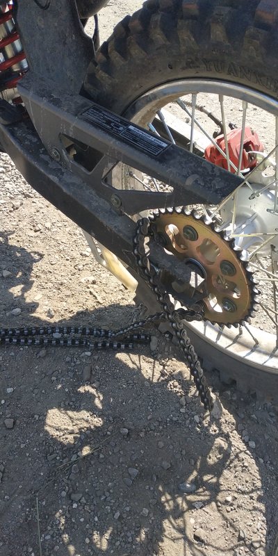

Consorrum Опубликовано 7 августа, 2020 Жалоба Опубликовано 7 августа, 2020 На своем новом дакаре проехал 500 км. Китайская йопаная цепь порвалась. Чуть не улетел. Заказал новую японскую DID 520 VX3 Цитата
