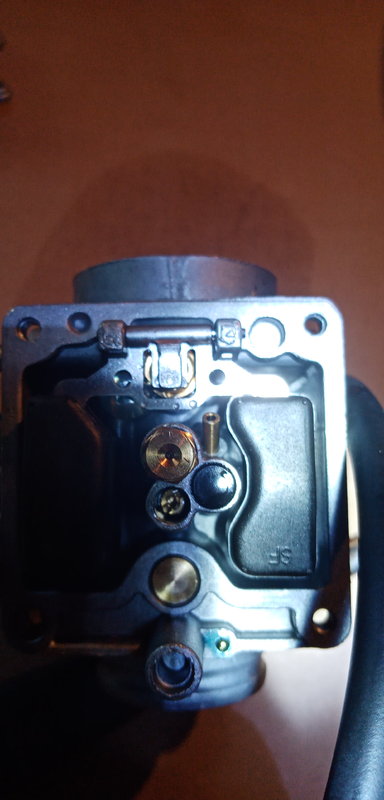

Сергей 1989 Опубликовано 23 марта, 2020 Автор Жалоба Опубликовано 23 марта, 2020 Опять вернусь к карбу, с магазина говорят что нужно повысить уровень в поплавковой камере, что думаете стоит это делать или нет?? Цитата
ПетровичЪ Опубликовано 23 марта, 2020 Жалоба Опубликовано 23 марта, 2020 11 минут назад, Сергей 1989 сказал: Бензин 95 заливал Норм и 95й, но все же смени на всякий случай. С карба все слей и налей в карб нового.. что бы с баком не возиться Цитата
ПетровичЪ Опубликовано 23 марта, 2020 Жалоба Опубликовано 23 марта, 2020 (изменено) 6 минут назад, Сергей 1989 сказал: что думаете стоит это делать или нет?? Проверить стоит, как выставить на твоем можно погуглить в инэте. Изменено 23 марта, 2020 пользователем ПетровичЪ Цитата

Капер Опубликовано 23 марта, 2020 Жалоба Опубликовано 23 марта, 2020 2 часа назад, Сергей 1989 сказал: Опять вернусь к карбу, с магазина говорят что нужно повысить уровень в поплавковой камере, что думаете стоит это делать или нет?? Снять карб, снять поддон поплавковой камеры . затем перевернуть карб верх ногами убедиться что шов на поплавках расположен паралельно корпуса карба. (при необходимости подогнуть,разогнуть пластину на поплавках которая держит игольчатый клапан. чтобы было паралельно . 1 Цитата

Миша79 Опубликовано 23 марта, 2020 Жалоба Опубликовано 23 марта, 2020 3 часа назад, Сергей 1989 сказал: Опять вернусь к карбу, с магазина говорят что нужно повысить уровень в поплавковой камере, что думаете стоит это делать или нет?? Зачем? Уровень должен быть таким каким должен быть. За год собрал больше сотни мотоциклов из коробки и ни в одном не потребовалось корректировать уровень в поплавковой камере. Ты явно делаешь что то не то. Цитата
Сергей 1989 Опубликовано 23 марта, 2020 Автор Жалоба Опубликовано 23 марта, 2020 4 часа назад, Sazan сказал: Зачем? Уровень должен быть таким каким должен быть. За год собрал больше сотни мотоциклов из коробки и ни в одном не потребовалось корректировать уровень в поплавковой камере. Ты явно делаешь что то не то. Да,... Вот понять бы только что именно... Цитата

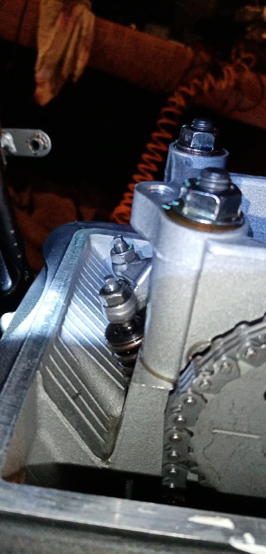

Сергей 1989 Опубликовано 24 марта, 2020 Автор Жалоба Опубликовано 24 марта, 2020 2 часа назад, Константин33 сказал: Добрый день. неужели у вас в селе нет человека мало мальски разбирающегося в технике. Там в принципе для человека понимающего ничего сложного нет. В общем клапана сегодня отрегулировал, да действительно были затянуты на нет... Разницу в отрегулированом и какой был выложу на фото. Начал стрелять в карб, и легаться. Завожу с кикстартера, поскольку электростартер поле бесконечного маслания приказал долго жить, крутится в холостую. Свеча теперь мокнет. Что дальше делать??? Цитата
