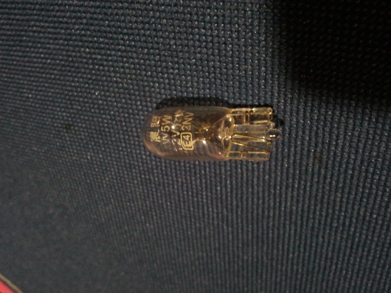

Вчера разобрал переднюю фару нашего моцика. И вот что я там нашёл!
Там не одна, а две лампы.
Одна из них постоянно горит. вот она.
Эту наверняка можно заменить на светодиод c цоколем T10

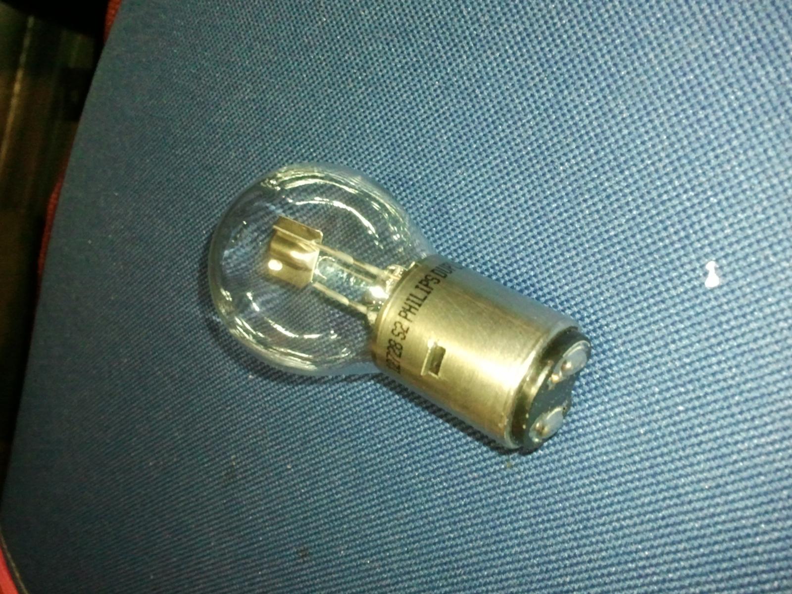

А эта, соответственно, работает, как ближний или дальний.
Думаю, что такую лампу на светодиодную заменить не получится!

Получится. Любая на H4. Даже фокус будет правильным. Если бы сам отражатель не пластиковый был, можно было бы галогенку вставить H4 на 55/60 ватт, но галогенка мощнее (родная лампочка 33/33 ватт) и все расплавит. А вот светодиодная по идее менее мощная (20-35 ватт), но пока китайцы плохо научились от нее тепло отводить, надо экспериментировать. Просто хорошие светодиодные лампочки стоят для меня достаточно дорого, от 2 т.р. и экспериментировать я не решился. Заменил отражатель на шестерочный, изолировал его тпелоизоляцией, поставил галогенку H4 55/60 +100% к освещению, светит отлично!!! И в междурядье стали пропускать. Цена вопроса примерно 700 рублей (новая лампочка, отражатель, теплоизолятор, новые провода, колодка на H4, гофра для проводки)

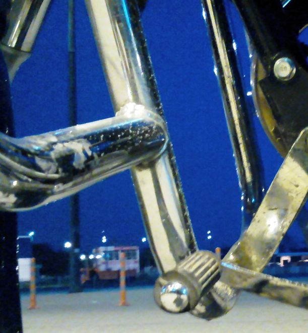

"Такое" -- это какое? Можно фото креплений 12 и 14 годов? А так же пояснить, почему на моём 13-го года аппарате оно было "не такое" и порвалось от вибрации как бумажное? ;)
У меня тоже 13-го. Брал 30.08.13. Из своих фоток крупно нашёл только нижнее крепление
Потом поискал и нашёл в сети фото и верхнего и нижнего. На том же самом сайте Балтмоторса есть и старое крепление дуг и новое. У меня такое, первый раз увидел такое ранней весной 2013
А старое то выглядит, действительно, как бумага. :o

С чего ты решил, что это цоколь Н4? Это цоколь S2. И такую светодиодную лампу ещё найти надо.
Нашёл только единственный вариант и то купить не успел.
http://ru.aliexpress.com/item/motorcycle-LED-large-lamp-super-white-light-double-claw-large-lighting-electric-power-LED-double-claw/32232434864.html
Они пока что редкость. А галогенка мне не нужна, жрет много. Ближний свет то постоянно включен на моцике, когда ключ повёрнут.
С чего ты решил, что это цоколь Н4? Это цоколь S2. И такую светодиодную лампу ещё найти надо. Они пока что редкость. А галогенка мне не нужна, жрет много. Ближний свет то постоянно включен на моцике, когда ключ повёрнут.
Я не говорил что там цоколь H4, я сказал что туда встает лампа H4 без переделки, и фокус остается правильный. Насчет жрет - не вижу проблемы, если другие лампы поменял на светодиодные, там с запасом перекроет разницу по мощности. Даже если без светодиодных ламп, генератора хватает, у меня за несколько месяцев аккум не разрядился, даже не смотря на каждодневные пробки.
