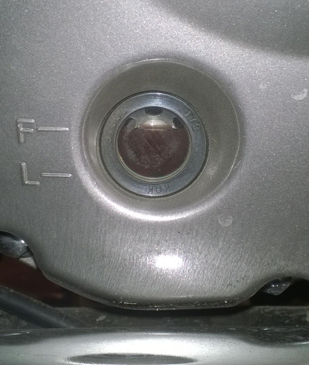

lekx197 Опубликовано 28 октября, 2014 Жалоба Поделиться Опубликовано 28 октября, 2014 Компания РосГосСтрах. Все остальные ничего подобного мне предложить не смогли , к сожалению . А по поводу застопить , я думаю , надо узнать в самой конторе . Чтобы не терять клиента , они иногда идут навстречу . У меня тоже РосГосСтрах. Кстати, друзья! Есть еще смельчаки, кто сегодня решился на мотоцикле на работу поехать? )) Я вот поехал. Пробок не так уж и много. Летом будто бы больше было. На улице тепло. Ну я, правда, оделся очень тепло. А еще вопрос возник. По-моему масла меньше стало. Его как проверять? Пока мот стоит прямо? Не на подножке? Когда на подножку ставлю - масла вообще нет в "окошке". А если прямо поставить - то где-то на отметке "L", может чуть выше. Куда оно оттуда делось? Можно ли доливать тот же тип масла без замены фильтра и всего масла что там есть? Цитата Ссылка на комментарий Поделиться на другие сайты Поделиться

Skiv Опубликовано 28 октября, 2014 Жалоба Поделиться Опубликовано 28 октября, 2014 У меня тоже РосГосСтрах. Кстати, друзья! Есть еще смельчаки, кто сегодня решился на мотоцикле на работу поехать? )) Я вот поехал. Пробок не так уж и много. Летом будто бы больше было. На улице тепло. Ну я, правда, оделся очень тепло. А еще вопрос возник. По-моему масла меньше стало. Его как проверять? Пока мот стоит прямо? Не на подножке? Когда на подножку ставлю - масла вообще нет в "окошке". А если прямо поставить - то где-то на отметке "L", может чуть выше. Куда оно оттуда делось? Можно ли доливать тот же тип масла без замены фильтра и всего масла что там есть? Для проверки необходимо поставить мотоцикл прямо, максимально перперндикулярно земле, и посмотреть в окошко. L это минимум, лучше до такого уровня не опускать. Доливать можно, без смены всего масла и фильтра. Вот куда оно делось - вопрос интересный. У меня уровень почти не опустился. (до первого Т.О.) Может где то подтекает? Посмотри снизу и с боков мотора. Цитата Ссылка на комментарий Поделиться на другие сайты Поделиться

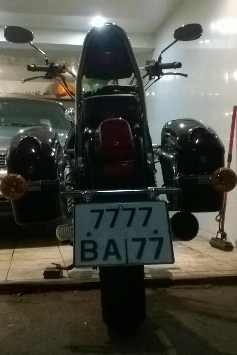

lekx197 Опубликовано 29 октября, 2014 Жалоба Поделиться Опубликовано 29 октября, 2014 Для проверки необходимо поставить мотоцикл прямо, максимально перперндикулярно земле, и посмотреть в окошко. L это минимум, лучше до такого уровня не опускать. Доливать можно, без смены всего масла и фильтра. Вот куда оно делось - вопрос интересный. У меня уровень почти не опустился. (до первого Т.О.) Может где то подтекает? Посмотри снизу и с боков мотора. Поставил примерно вот так: И в окошке отразилось вот так: Думаю, что все норм, наверное ) Кстати, Сергей, как с правами? Получил наконец? Цитата Ссылка на комментарий Поделиться на другие сайты Поделиться
Skiv Опубликовано 29 октября, 2014 Жалоба Поделиться Опубликовано 29 октября, 2014 Поставил примерно вот так: тынц.jpg И в окошке отразилось вот так: WP_20141028_20_37_07_Pro.jpg Думаю, что все норм, наверное ) Кстати, Сергей, как с правами? Получил наконец? Ну вот, у тебя вообще масло никуда не делось!!! )))) Все отлично с моциком, масло даже не особо грязное! С правами все еще в подвисшем состоянии. Взял себе и жене два мотоцикла, для снега и грязи. Будем зимой и весной по лесам и полям ездить, навыки вождения повышать, мототоксикоз снимать ))) Цитата Ссылка на комментарий Поделиться на другие сайты Поделиться
