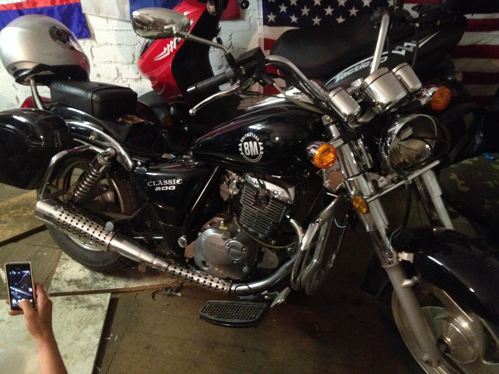

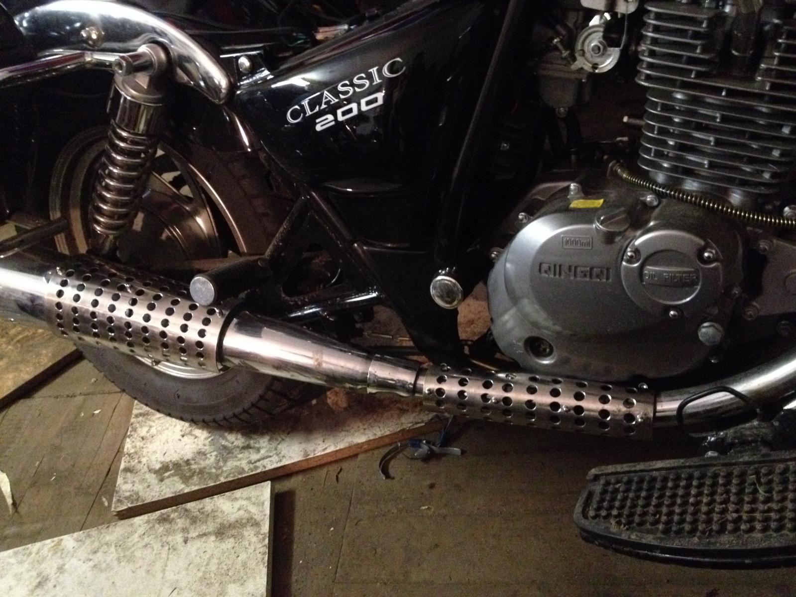

Всех приветствую. .... Например я заменил оптику и слегка пере проложил проводку, установил защитные кожухи на трубы, что бы ни я, не пассажир не портили обувь о горячую трубу выхлопа. Сразу заменил все задние лампочки на светодиодные. ...
Привет!
Оптику в головной фаре тоже менял? Что поставил, если не секрет. Менял саму фару или лампу?
Выложи фото кожухов на трубы. Что это такое и с чем едят?
Покажи, как изменился внешний облик моцика.

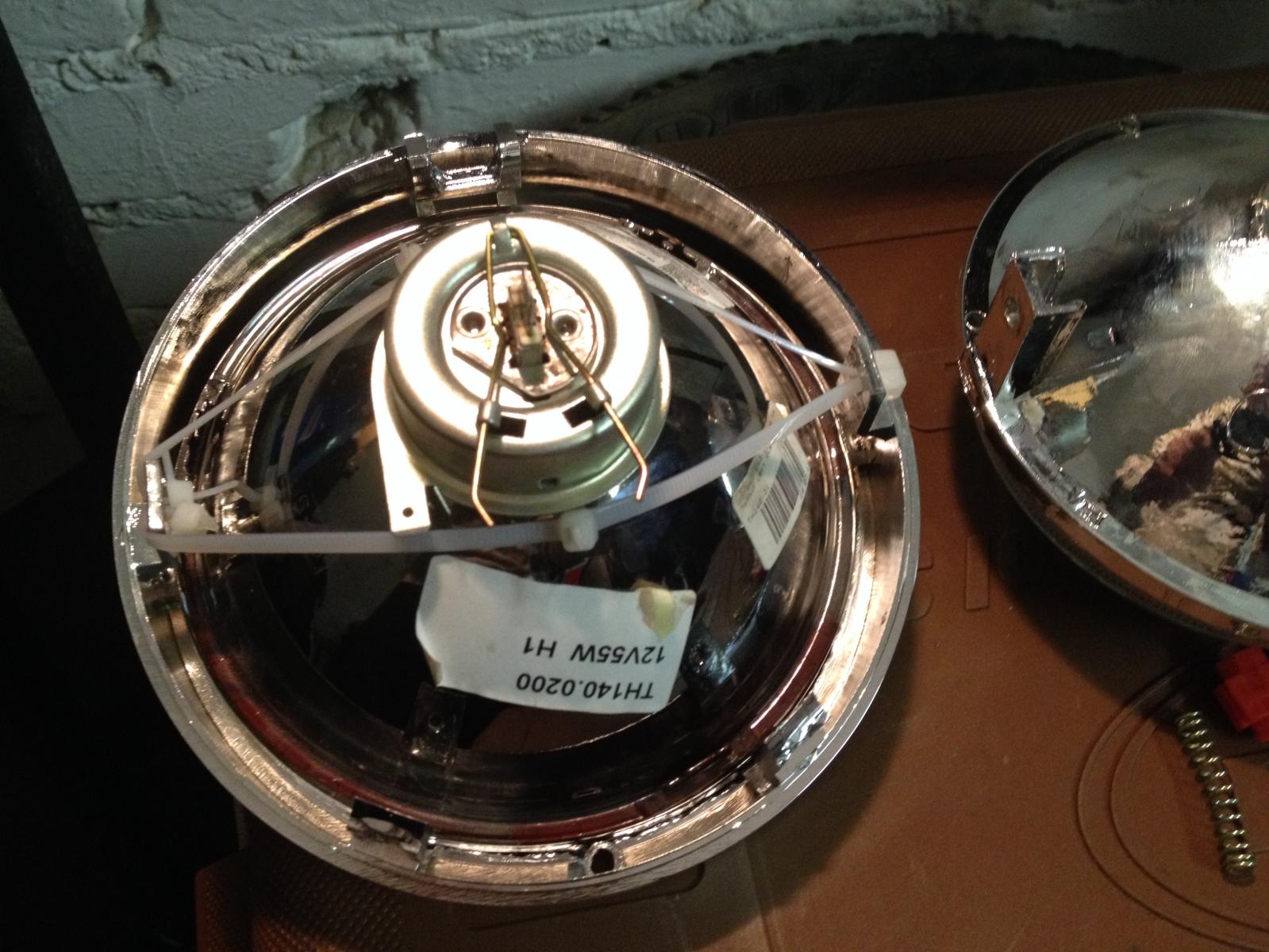

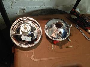

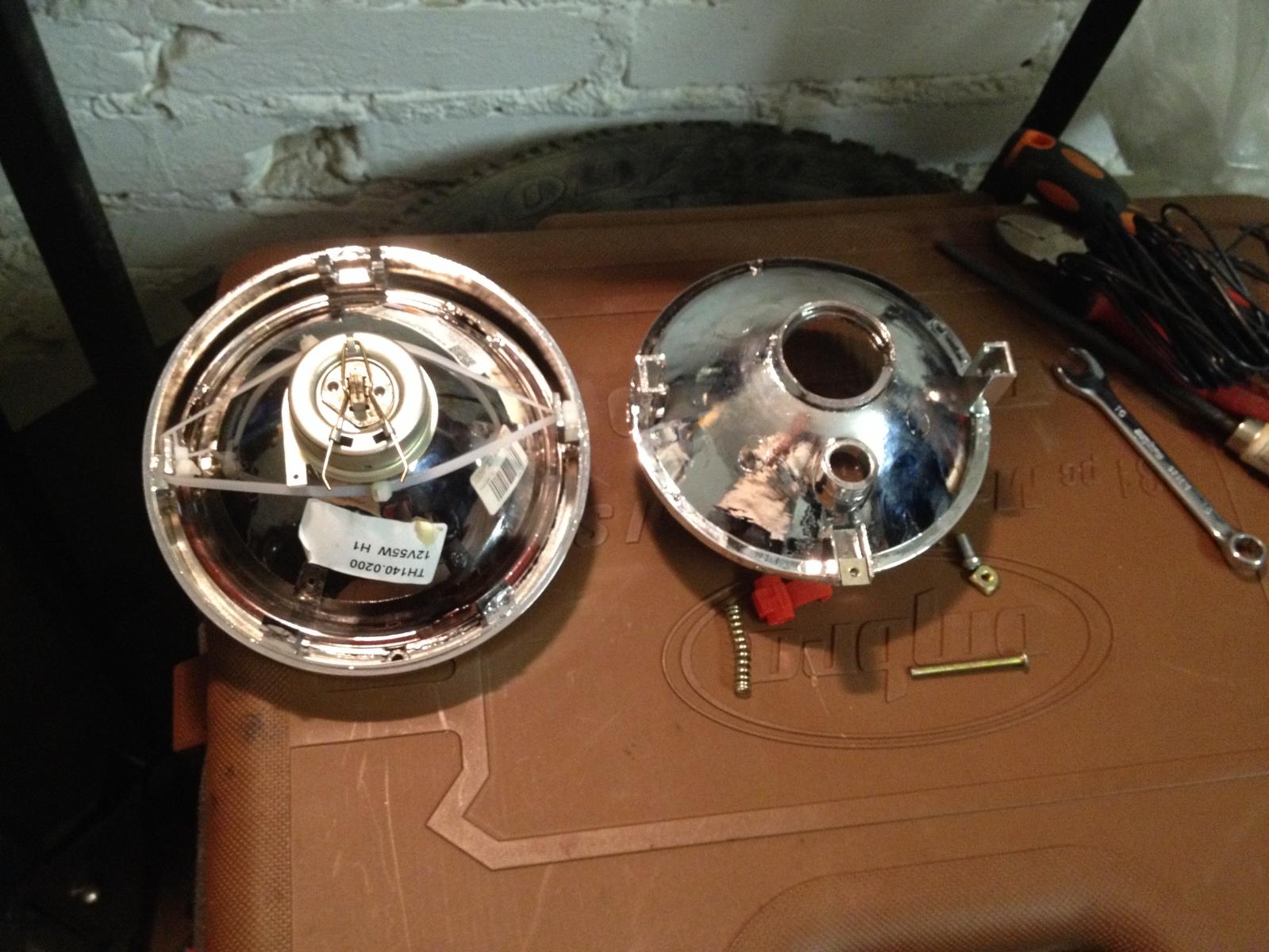

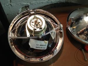

Долго думал, как улучшить свет. Хотел ксенон в стандартную фару, мощную светодиодную лампу, заменить вообще фару.
Пока остановился на за замене оптического элемента на элемент от ваз-2106 03  Ближнего света. Этот оптический элемент насчитан на установку ламы H4, хорошо отражает и распределяет свет как от ближнего так и от дальнего света лампы.  Так как места внутри корпуса нет, проводу перенес под боковые хромированные щеки около бензобака. Купил в магазине фишку с проводами под H4, купил хорошие толстые авто провода, купил стандартные разъемы, как на БМке. Припаял провода к фишке, с другой стороны стандартные разъемы (специально подобрал цвет проводов, аналогичным цвету в проводке БМки. Получилась проводка, которую можно обратно вернуть на стандартную, просто переподключив обратно старую фишку с проводами.
Сам оптический элемент впритык встает в штатные места. Закрепил с помощью пластиковых хомутов за выступы, которые есть на хромированном ободке, который держит оптический элемент снаружи фары.
На данный момент фоток именно оптического элемента под H4 нет, но принцип тот же. На фотках оптический элемент от ВАЗ-2103 06  ДАЛЬНЕГО света. Там лампа H1. Светит хорошо, встает без проблем и с проводкой в фаре, но нельзя переключатся между режимами ДАЛЬНИЙ - БЛИЖНИЙ.
Фишка буквально на пару милиметров не влезала в стандартный корпус, срезав немного пластика (что не повлияло совершенно на функциональность) все встало как надо.
Под хомуты в один слой положил тепло защитный материал, так как фара нехило нагревается, а корпус фары все таки пластиковый, пока ничего не повело от температуры.
После удаления стандартного оптического элемента, регулировка винтом в самой фаре стала не возможна. Но зато осталась регулировка с помощью посадочных проушин. Купил круглый напильник, с толщиной с болт проушины, протачил порядка пол сантиметра в двух направляющих проушины. С запасом можно отрегулировать как пустой байк, так и с багажом-вторым номером.
Освещенность дороги выше всяких похвал, имееет четку выраженную необходимую границу на ближнем (больше обочина, меньше встречка), равномерно заливает все на дальнем.

Кожухи на трубы достались от друга. Он меня сподвиг на покупку мотоцикла вообще и на покупку именно БМ классик 200 в частности.
Фотки как только поставил, годичной давности.
К сожалению гараж далеко (Я в Москве, гараж в Мытищах, 21 км в одну сторону), так что бываю набегами, когда надо что то делать, сил на съему уже не остается. Ближе к весне расконсервирую мотоцикл, отмою от силиконовой смазки, которой я покрыл весь мотоцикл на зиму, сфоткаю и выложу мотоцикл с остальными доработками (стекло, багажник за пассажирским местом, прикуриватель и двойная USB зарядка для техники, музыка с усилителем и системой 2.1, которую сам собрал.)

Защита ботинок , это то что нужно. Мы с братом выкинули уже по одной паре. Надо посмотреть в инете что-то похожее, а может и сам сделаю. Принцип ясен, нужно только металл подыскать. Или всё  же купить? Вот ведь матушка лень одолела. Надо собраться уже с мыслями о весне, сезоне.... ЭЭЭх давай, давай, поднимайся....настроение. Вперёд, на танки , в дорогу!. Ой, чего это я разошёлся. Сегодня только 4 февраля. Хотя.... весна совсем блиизззко. Не грусти, братва, скоро мототоксикоз пройдёт. Осталось свет и глушак сделать. Блин, про музыку то я совсем забыл. Может у кого есть готовые решения к покупке с хорошим мощным звуком?! Выкладывайте, не жалейте. Да прибудет с вами рёв мотора!  :)
