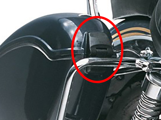

Jazz_Man Опубликовано 17 октября, 2016 Жалоба Опубликовано 17 октября, 2016 Ребят, привет.Вопрос. Подскажите, где можно купить комплект креплений крышек боковых кофров?Пытался "впихнуть невпихуемое" и сломал один шарнир (пластмасса) на оси.На фото выделено.Заранее спасибо. Цитата
mazepa2000 Опубликовано 17 октября, 2016 Жалоба Опубликовано 17 октября, 2016 Уже обсуждалось,не где отдельно не продаются.Спроси на разборке,пару страниц выше,д авали ссылку на нее.Группа ВК. Цитата

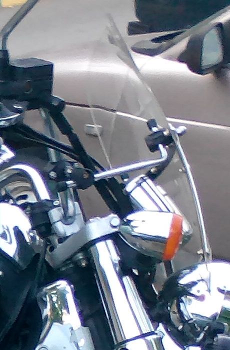

Сивый Опубликовано 22 октября, 2016 Жалоба Опубликовано 22 октября, 2016 Не могу, Сань, сфотать. Мот уже 10 дней как зимует. :( Пичаль. Но в сети картинок полно. Крепление вот такое У меня выглядит так (извини, снимал на тапок) Цитата
mazepa2000 Опубликовано 22 октября, 2016 Жалоба Опубликовано 22 октября, 2016 Ну,так круто слишком для меня.У меня не получится так, нет ингредиентов, буду более колхозно делать. Скорее всего на 4ре точки,две на руль,две на зажимные болты перьев. Цитата
Сивый Опубликовано 22 октября, 2016 Жалоба Опубликовано 22 октября, 2016 Не трогай болты перьев. Не нужно. Нужно ограничить действие силы тяжести (у меня стекло меньше и лехше, а одинх... вниз сползает) - задействуй свободные отверстия с резьбой на торцах трубки под фарой. От нижних отверстий на стекле упором к трубке, а от верхних - к хомутам на руле. Цитата
mazepa2000 Опубликовано 22 октября, 2016 Жалоба Опубликовано 22 октября, 2016 Разрезанный вдоль шланг одеть на край стёкла над фарой,и пусть в неё упрется. Цитата
Сивый Опубликовано 22 октября, 2016 Жалоба Опубликовано 22 октября, 2016 Смешно. Обхохочешься. Фара и без внешних воздействий трещит на раз. Не упоминая к ночи ваши волгоградские дороги, да и наши тоже. Цитата
6ЕН Опубликовано 22 октября, 2016 Жалоба Опубликовано 22 октября, 2016 Хорошее стекло, как оно по прочности? Гнется сложно? Царапается? Толстое? Насчет крепления в 4 местах, это совершенно правильно. Когда висит на двух, на кочках начинает болтаться внизу и крепление на руле пластиковое в итоге трескается. В случае 4 креплений ничего похожего не произойдёт. Цитата
