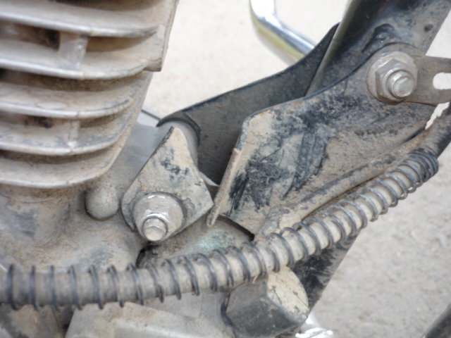

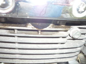

ПЕНЬ_ОК(нович_ок) Опубликовано 21 июля, 2010 Жалоба Опубликовано 21 июля, 2010 Крепёж, конечно, лучше заварить или сделать новый. На втором фото похоже масло из под рез.пробки. У меня такая же бня. Я , когда снимал клапанную крышку, плохо герметиком её(пробку) промазал. Снимал опять, промазывал. Цитата
Csanti Опубликовано 21 июля, 2010 Жалоба Опубликовано 21 июля, 2010 пробку не снимала, наверное из-а того, что масла перелила... а крепежку буду новую ставить, эта сильней изогнута, чем левая, видимо из-за этого и лопнула... кстати без нее вибрация пропала))) Цитата
ПЕНЬ_ОК(нович_ок) Опубликовано 22 июля, 2010 Жалоба Опубликовано 22 июля, 2010 кстати без нее вибрация пропала))) Эт понятно. Движок с рамой не связан и теперь сам по себе вибрирует. Будешь новый крепёж делать поставь резиновые прокладки. Цитата
aparat4ik Опубликовано 29 июля, 2010 Жалоба Опубликовано 29 июля, 2010 лопнула крепежка :rolleyes: чем может грозить езда без нее? а тут бенз через что-то подтекает :( в чем может быть причина? на шланге на носике топливного кранчика маленькая трещинка, но явно не оттуда По мануалу резиновую заглушку не нужно герметиком мазать, главное чтобы крышка хорошо, а главное равномерно была подтянута!!! Затягивать ее так чтоб клапана не мешались, и тогда теч ничего не будет! Цитата
