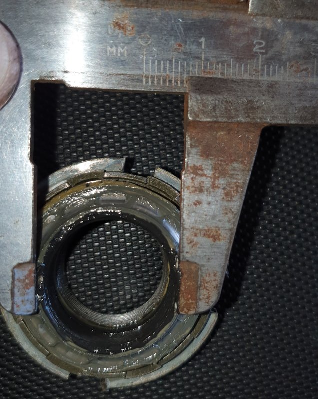

mazdnik Опубликовано 29 апреля, 2021 Жалоба Опубликовано 29 апреля, 2021 5 часов назад, ThunderButt сказал: Может, я не совсем догоняю. А высота подшипника имеет значение в данном случае? Думаю да, но я эту фотку дернул с ветки ТТR 250, там ссылка на али на эти размеры. Их ставят и всё подходит 1 Цитата
mazdnik Опубликовано 29 апреля, 2021 Жалоба Опубликовано 29 апреля, 2021 Вот что я намерил, сняв траверсу. Все размеры сходятся, если я правильно конечно мерию. Если не так, что то поправьте меня Цитата
