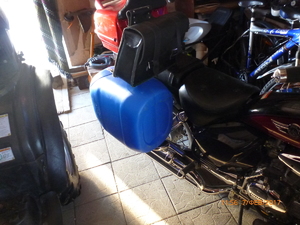

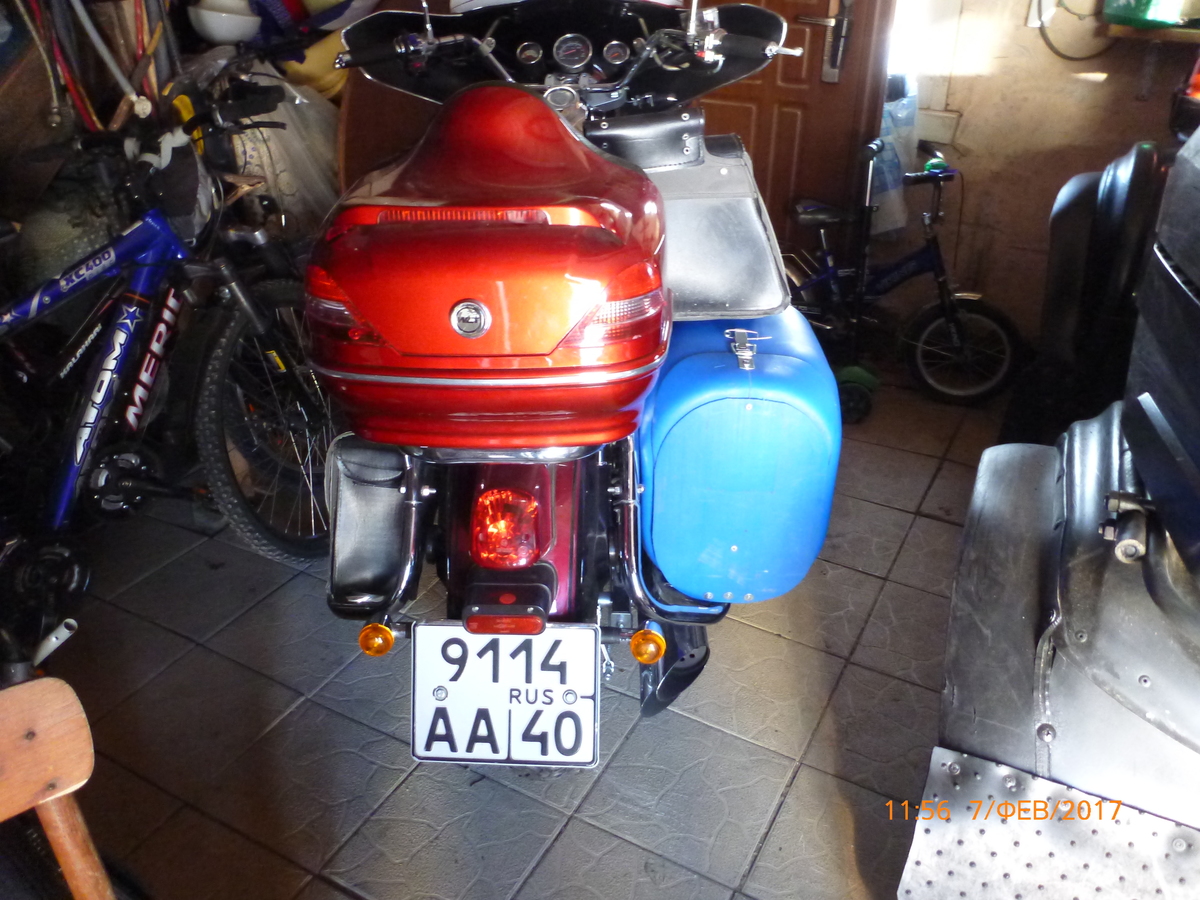

Роман Боровск Опубликовано 5 декабря, 2021 Жалоба Опубликовано 5 декабря, 2021 Нормальный функционал. 35л , герметичность 100% 2 Цитата
Vitaliy85 Опубликовано 5 декабря, 2021 Жалоба Опубликовано 5 декабря, 2021 6 минут назад, Роман Боровск сказал: Нормальный функционал. 35л , герметичность 100% Класное решение!!! Я имею ввиду откидывающийся зад канистры. Удобно, должно быть. Цитата
Роман Боровск Опубликовано 5 декабря, 2021 Жалоба Опубликовано 5 декабря, 2021 Когда делал увлекся и зафигачил и на заднее сиденье - оно же и спинка, но не прижилось. Ездил с ним один лишь раз в 15 м году около 4 тыщ дальнячек 2 Цитата
Роман Боровск Опубликовано 5 декабря, 2021 Жалоба Опубликовано 5 декабря, 2021 Боковые пользую иногда. Удобно 1 Цитата
Vitaliy85 Опубликовано 5 декабря, 2021 Жалоба Опубликовано 5 декабря, 2021 Рома, где ты раньше был)))? Себе что-то похожее хочу теперь изготовить. Вверх открывающиеся не нравятся: баул на сиденье мешает, с боковыми крышками: жёсткости недостаточно у канистр. А вариант "на зад" просто идеален! 1 Цитата
Роман Боровск Опубликовано 5 декабря, 2021 Жалоба Опубликовано 5 декабря, 2021 Хочешь там в начале темы по гарпии писал подробно как делал. Это синие канистры от химии для бассейнов. Толи 30 Толи 35 литров. Верхнюю часть с ручкой и горлом нафиг и туда от другой дно. Оконный уплотнитель по кругу, петли внизу, сверху одна застёжка. Обезжирил, из баллончика черной матовой краской брызнул. 3 2 Цитата
Роман Боровск Опубликовано 5 декабря, 2021 Жалоба Опубликовано 5 декабря, 2021 Ещё вешал щитки для ног. При дождях мега полезная хрень. Тоже из канистр 4 Цитата
Роман Боровск Опубликовано 5 декабря, 2021 Жалоба Опубликовано 5 декабря, 2021 Сейчас правда снял всё это нафиг ибо на этом моте катаю только локально и багажа нет. Для дальняков другая техника... 5 Цитата

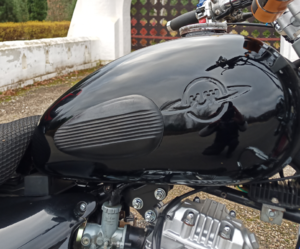

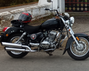

Sieggie Опубликовано 5 декабря, 2021 Жалоба Опубликовано 5 декабря, 2021 (изменено) Бак от Ижа? Вижу, что перекрашен в черный. Логотип "Иж" специально оставлен был? Изменено 5 декабря, 2021 пользователем Sieggie Цитата
Роман Боровск Опубликовано 5 декабря, 2021 Жалоба Опубликовано 5 декабря, 2021 Ага. От батиного Иж ю2 . 1964-го года 3 1 Цитата
mazepa2000 Опубликовано 5 декабря, 2021 Жалоба Опубликовано 5 декабря, 2021 3 минуты назад, Роман Боровск сказал: Ага. От батиного Иж ю2 . 1964-го года Вот так раритеты и погибают, становятся донором для китайцев 1 Цитата
Роман Боровск Опубликовано 5 декабря, 2021 Жалоба Опубликовано 5 декабря, 2021 Да логотип специально оставил. Народ в ступоре на тусах 4 Цитата
Роман Боровск Опубликовано 5 декабря, 2021 Жалоба Опубликовано 5 декабря, 2021 Я сейчас на нем джимханю маленько. Так и объявляют... Роман- иж 2 2 Цитата
путник1 Опубликовано 6 декабря, 2021 Жалоба Опубликовано 6 декабря, 2021 бак вписался как родной, тож сначала думаю что за оптический обман Цитата

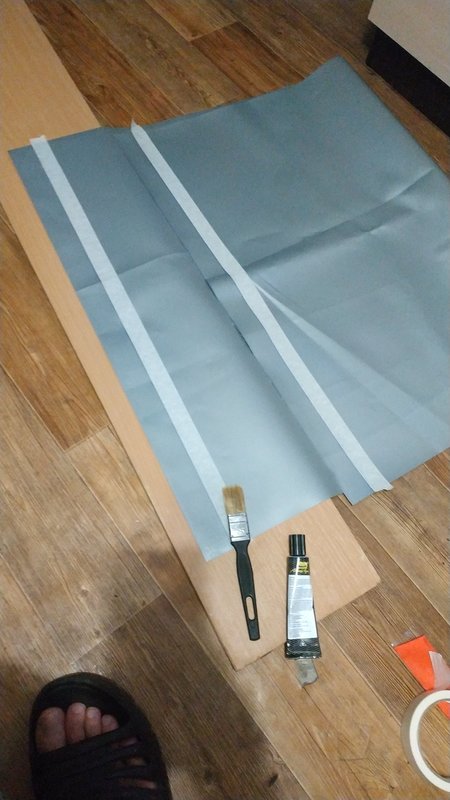

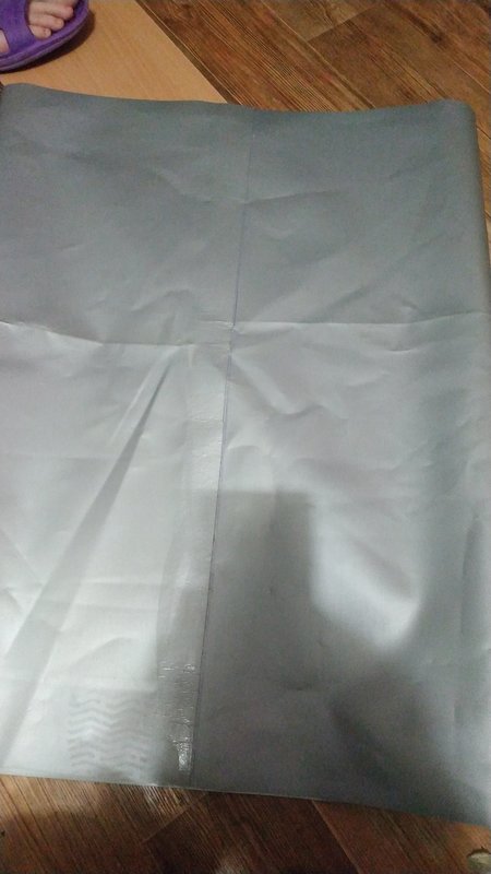

Миша79 Опубликовано 10 декабря, 2021 Жалоба Опубликовано 10 декабря, 2021 Процесс пошел. Начало будущих мягких кофров. 4 Цитата
Sieggie Опубликовано 10 декабря, 2021 Жалоба Опубликовано 10 декабря, 2021 3 часа назад, Миша79 сказал: Дружище, что за материал? Цитата
