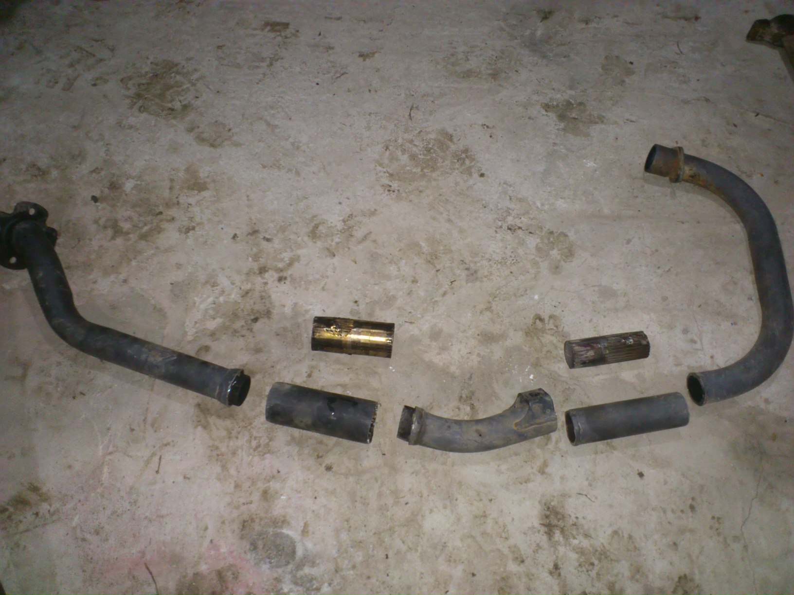

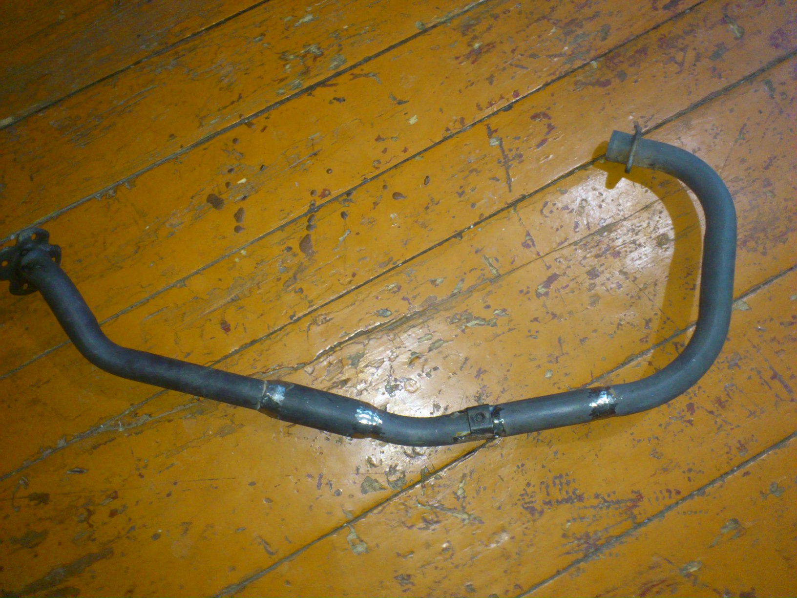

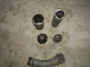

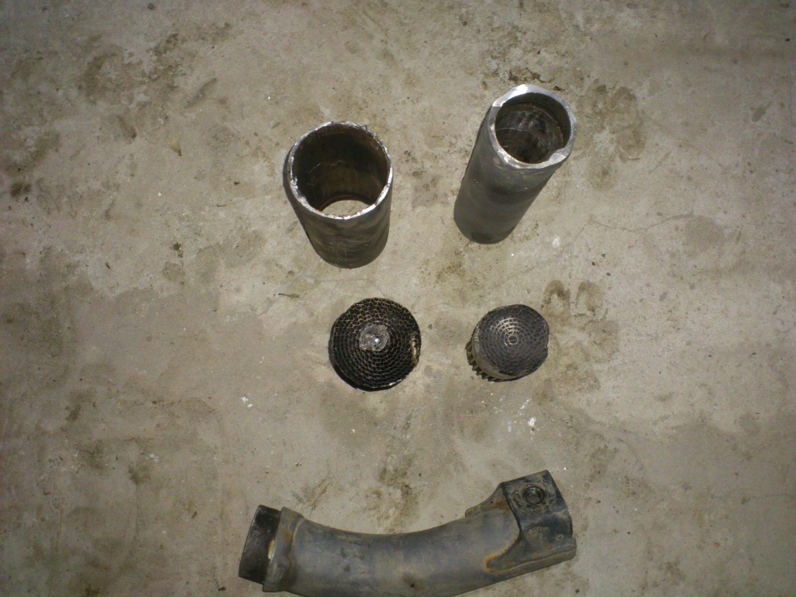

Вот такие у нас катализаторы стоят)))

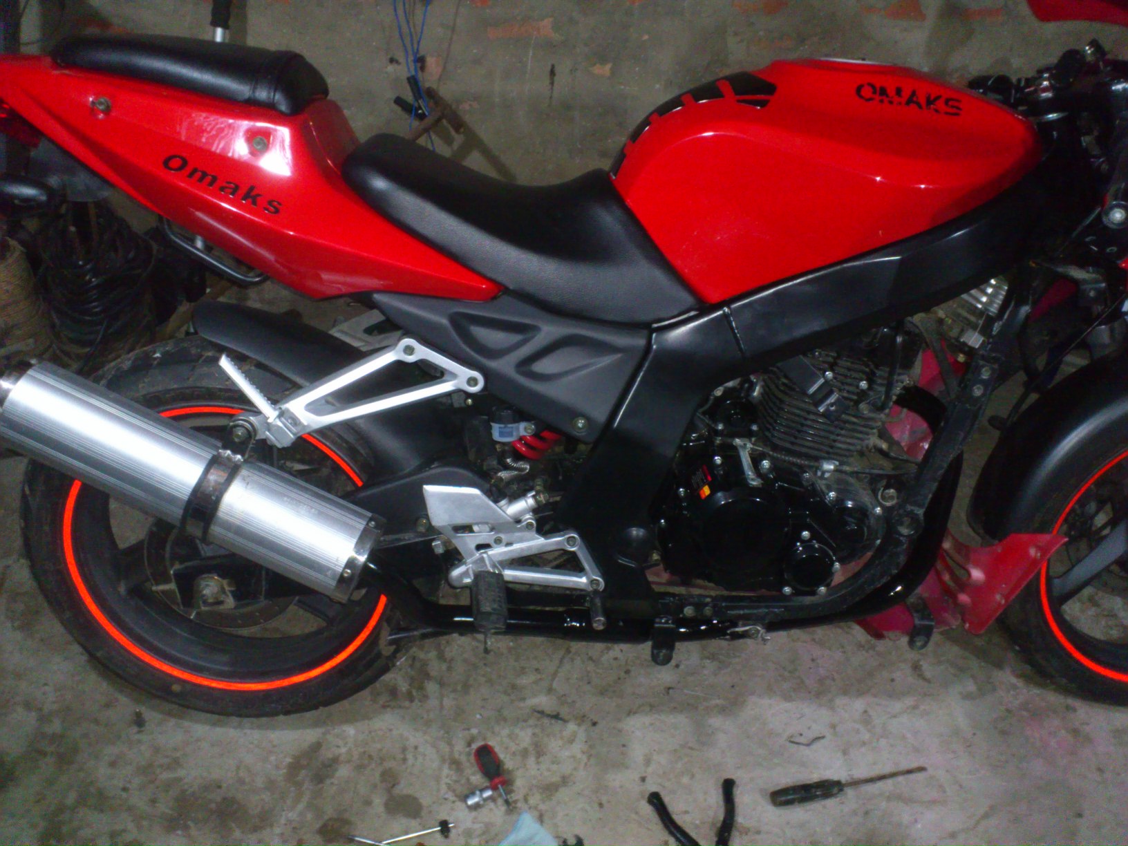

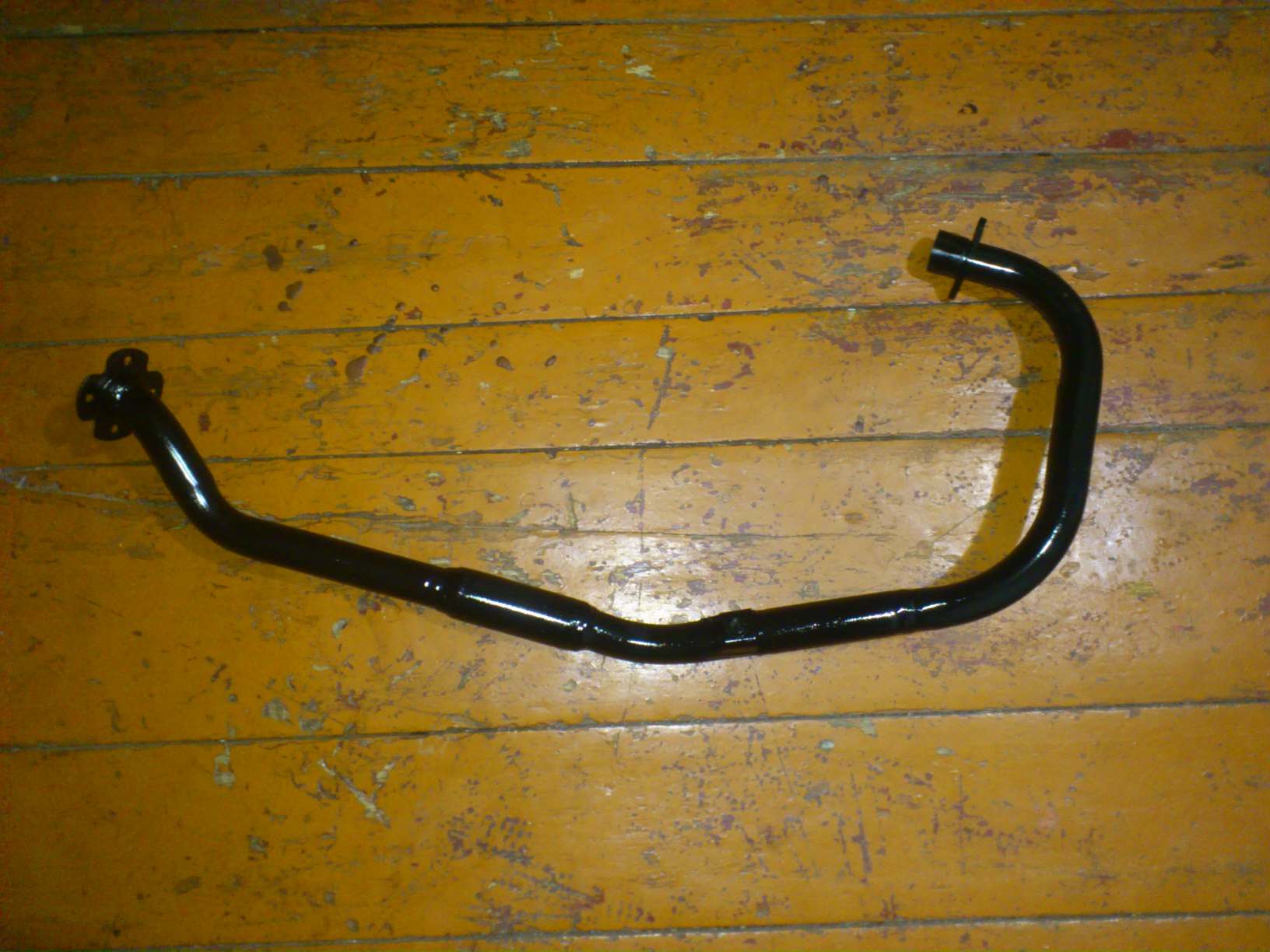

Вот наконец то собрал выхлопную систему :lol:) После того как снял катализаторы все назад заварил как было, потом все это дело зачистил,обезжирил и покрасил.Получилось лучше чем было. Когда завел был приятно удивлен новым агрессивным звуком. Вместо прежнего скутерного журчания))) Я даже перехотел ставить прямоток,звук вполне устраивает. Особенно при разгоне приятно слышать сзади нарастающий басистый гул.
На первом фото видно что банка глушителя сместилась ближе к двигателю (примерно на 5см) что на мой взгляд хорошо B)

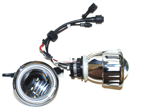

Я могу предложить альтернативу и очень интересную, НО дороговатую. За то есть за что отдать деньгиwink.gif

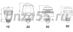

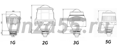

Ксеноновые линзы имеют хороший четкие световой пучек как на ближнем так и на дальнем, к тому же можно подобрать и с "Ангельскими глазками" как показаны ниже. У нас в Ростове такой комплект в сборе стоит порядка 5 рябчиков и более.
вот только интересно какие к нам влезут??? По размерам предполагаю если только первого поколения или пятого, на своих замерял!!! по длине линзы все хорошо, но по ширине немного не хватает в середине (буквально 1 см)

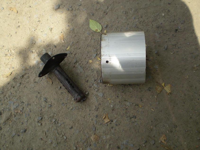

Смотри тут видно хорошо, внутри трубка - она и есть заслонка.
Тут видишь наглядно что она из себя представляет, ликвидированная Doctor`ом.
Она у тебя есть??????????????
Нет, банку не кто не расклепывал, та и в самом колене трубка не шла как у тебя в другом видео (где без банки заводил)
