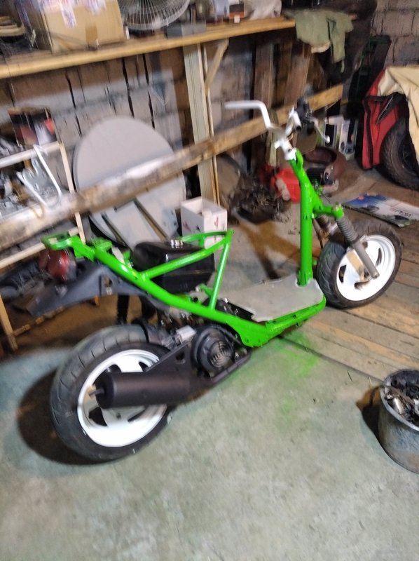

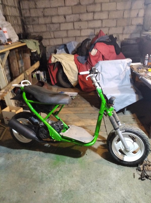

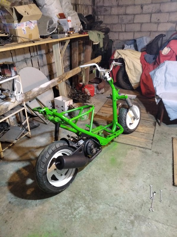

Alex1974 Опубликовано 21 декабря, 2021 Автор Жалоба Опубликовано 21 декабря, 2021 Сегодня наконец выдался выходной, пошел в гараж. Приварил к раме последнй кронштейн для выносного бензокрана, и разобрал мопед. Заклеил колеса, зашкурил, обезжирил. Потом раму вышкурил как мог, оттер растворителем и давай красить)))) Красил балончиками. Тонкими слоями с посушкой, весь день проторчал в гараже. Но получилось неплохо. Белая краска как то плохо укрывает, зеленая гораздо лучше. Рама покрасилась на три слоя, завтра переверну еще докрашу снизу. Цвет получился-огонь! Сочетание белого с ярко зеленым смотрится хорошо, ярко, как я и хотел. В следующие выходные начну собирать. Никак не могу крыло переднее найти какое хочу. Для завершения облика только его не хватает. Да, еще глушитель покрасил в три слоя термостойкой черной. Цитата
Alex1974 Опубликовано 22 декабря, 2021 Автор Жалоба Опубликовано 22 декабря, 2021 Собрал пушку-гонку! Осталось крыло и проводка. 1 Цитата

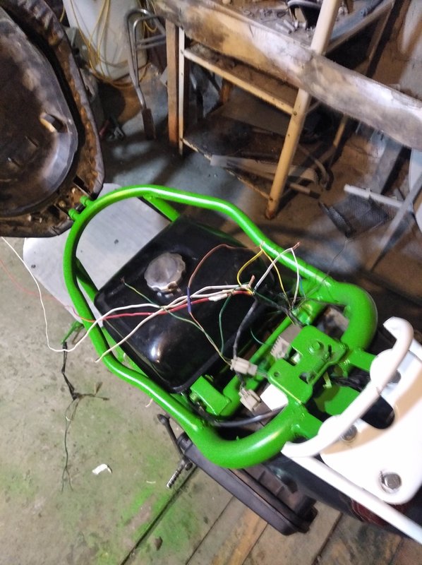

Alex1974 Опубликовано 27 декабря, 2021 Автор Жалоба Опубликовано 27 декабря, 2021 Сходил сегодня накидал начерно проводку. Все что надо работает, завтра заберу на работе левый пульт с какого то китайца валяется, удалю с него все пиктограммы, и поставлю на мопед. Этим пультом будет включаться-выключаться свет с габаритами, и глушиться двигатель. Цитата

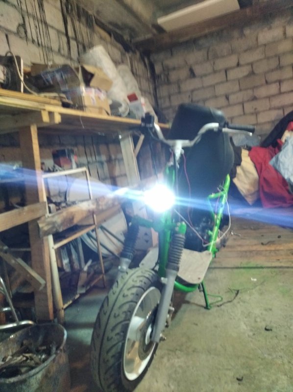

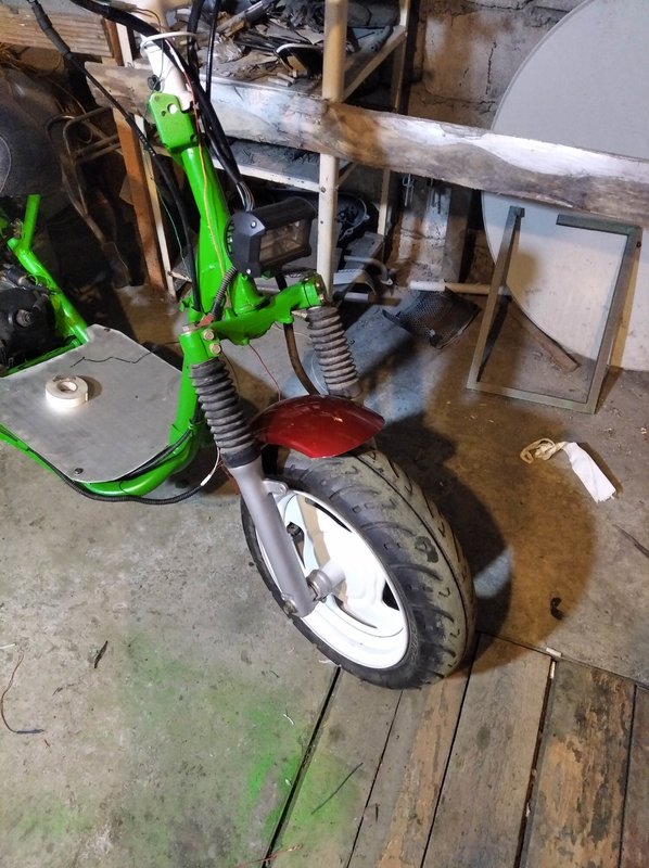

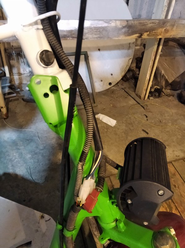

Alex1974 Опубликовано 29 декабря, 2021 Автор Жалоба Опубликовано 29 декабря, 2021 Вчера приехало крыло, сегодня сходил прикинул его, отрезал лишнее и прикрутил. Еще немного допилить, и покрасить. Ну и проводку собрал окончательно. Поставил слева пульт, переключатель дальнего-ближнего включает свет, а переключатель поворотов глушит двигатель. Вся проводка на разьемах, соединения пропаяны, и все забрано в гофры. Все равно проводов получилось многовато))))) 1 Цитата

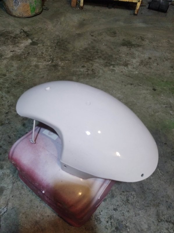

Alex1974 Опубликовано 3 января, 2022 Автор Жалоба Опубликовано 3 января, 2022 Сходил сегодня в гараж. Сделал передний кронштейн крыла, просто загнул его из электрода, нагрузки на него не будет, он просто будет гасить вибрацию. Потом прикинул что крыло сзади коротковато, и вся грязь будет прямо в лицо лететь))) вырезал брызговик. Ну и в конце покрасил. Красить хотел в два цвета, основной белый, и потом две зеленые полосы вдоль нанести, но пока белым красил, решил проверить как она с зелёной сойдется. У меня там после покраски руля осталась железяка выкрашеная этой белой краской, краска уже встала, и я на нее брызнул зеленой из балончика. Короче сразу все вспучилось:( в общем крыло будет просто белое. 1 Цитата
