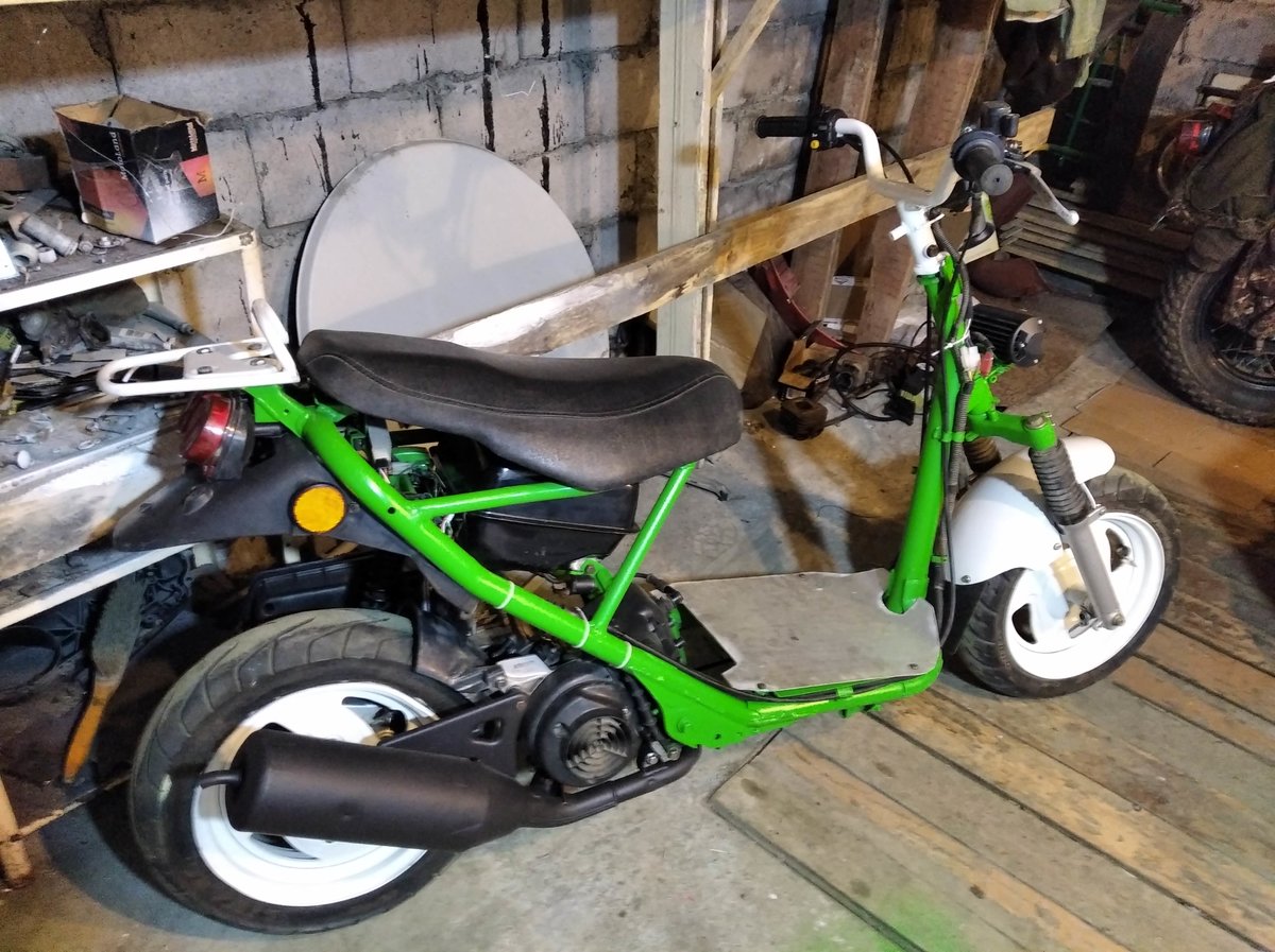

Alex1974 Опубликовано 4 января, 2022 Автор Жалоба Опубликовано 4 января, 2022 Ну в общем проект закончен. Остались кое какие мелочи, но это все весной, когда выеду доделаю. 5 Цитата
Madklyaksa Опубликовано 4 января, 2022 Жалоба Опубликовано 4 января, 2022 1 час назад, Alex1974 сказал: В первый раз вижу боббер-скутер! 1 Цитата
Alex1974 Опубликовано 4 января, 2022 Автор Жалоба Опубликовано 4 января, 2022 25 минут назад, Madklyaksa сказал: В первый раз вижу боббер-скутер! )))) Это нейкед! Но боббер-скутер тоже нормально!))) 1 Цитата
Alex1974 Опубликовано 14 апреля, 2022 Автор Жалоба Опубликовано 14 апреля, 2022 В общем выкатил я сегодня "зелёного")))) 1 1 Цитата
Alex1974 Опубликовано 14 апреля, 2022 Автор Жалоба Опубликовано 14 апреля, 2022 (изменено) Первый раз после сборки выехал полноценно. Далеко не ездил покатался по гаражам. Поначалу был затуп, ближе к полному газу ехать не хотел. Поднял уровень топлива, снова настроил холостые, и все поехало. Едет очень достойно для такой козявки)))) Максималку не проверял, но по ощущениям 60 набирает легко, нормально разогнаться места не хватает. Звук задорный такой, и довольно громкий, несмотря на стандартный глушак. В общем эмоций через край! Лёгкий как велосипед))) Я очень доволен результатом. Есть кое какие замечания, но это всё мелочи. Изменено 14 апреля, 2022 пользователем Alex1974 1 Цитата

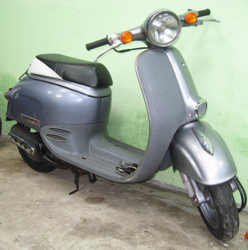

D"Adam$on Опубликовано 27 апреля, 2022 Жалоба Опубликовано 27 апреля, 2022 В 31.12.2021 в 15:34, Bizet сказал: Мне Джорно больше нравится и мне : 1 Цитата
