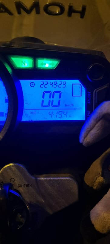

HOMAND Опубликовано 23 апреля, 2022 Жалоба Поделиться Опубликовано 23 апреля, 2022 Сегодня провел эксперимент. Решил проверить, на сколько км хватит полного бака. До реверва проехал 380 км. Всего получилось 420 км. 3 Цитата Ссылка на комментарий Поделиться на другие сайты Поделиться
