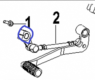

deepk Опубликовано 27 июня, 2019 Жалоба Опубликовано 27 июня, 2019 17 минут назад, cr0acker сказал: Подтянул болты на валу КПП это которые? Цитата
cr0acker Опубликовано 27 июня, 2019 Жалоба Опубликовано 27 июня, 2019 9 минут назад, deepk сказал: это которые? 1 Цитата
cr0acker Опубликовано 27 июня, 2019 Жалоба Опубликовано 27 июня, 2019 17 минут назад, twice сказал: Парни, а у меня на пробеге 1000 км стали жестковато переключаться передачи и не всегда после первой могу воткнуть вторую. Доходит до нейтрали и упирается. Помогает уйти на первую и щёлкнуть ещё раз. Восемь раз из десяти включается нормально. Куда копать в первую очередь? Думаю это нормально у меня то же иногда вторая не включается. Еще иногда при быстром переключении внижу между 3 и 2 упирается. Приходится отжать сцепление на секунду, после этого вниз нормально щелкает. Цитата
deepk Опубликовано 27 июня, 2019 Жалоба Опубликовано 27 июня, 2019 (изменено) 27 минут назад, twice сказал: Фиг знает. Мотор - клон Хонды, а на Хонде я таких шаманских плясок ногами не представляю. Вот здесь парень рассказывает про отвернувшийся болт. Хотел на выходных проверить. Подумал что хорошо бы купить прокладку на крышку и, честно говоря, немного прифигел от цен. В столице от 620 до 910 р) что они все курят? Ну у парня отвернулся болт на шестерне и просто рычаг ее отдельно от вала крутил, в этом случае ни одна передача не воткнется кроме той что зависла. Прокладки комплект стоит 300р, на все, в любом скутермаге, просто просишь прокладки на CG200, все подходит кроме прокладок под башку и цилиндр. В комплекте прокладки на все части мотора, от головы и маслосъемных колпачков, до резинок на впуске и прокладок на выпуске, к этому комплекту под голову можно не оригинальную купить прокладку, а от рейсера или дельты стальную тонкую и получить большую степень сжатия без проточки башки (код стальной 164FML006 по каталогу рейсера, стоит рублей 150-170, код родной стелса дельты LU040570, код оригинальной флейма графитовой отсутствует, так как они в каталоге заменили на стальную LU040245, но раньше (в том числе в моем моте 2013 года) была вот такая из паронита https://motaki.ru/motozip/cn_moto/prokladka_golovki_i_cilindra_cg200_d64_mm_3_sht_164fml). Прокладки комплект, можно также комплект и на 164 купить на аллиэкспресс, просто у скутеристов не сильно распространенный мотор как оказалось ) https://scooter-zip.ru/category/product/prokladki-dvigatelya/prokladki-kompl-polnyj-4t-163fml-cg200/ 3 часа назад, cr0acker сказал: Так ты просто люфт убрал лишний, не сильно оно спасает от поиска нейтралки ) она все равно проскакивает. Я заметил что на холодном масле ловится проще чем на прогретом моторе, хотя уже давно привык втыкать нейтраль подкатываясь, на стоячем моте ловится плохо, если катится хоть чуть чуть - легко. Изменено 27 июня, 2019 пользователем deepk 1 Цитата
