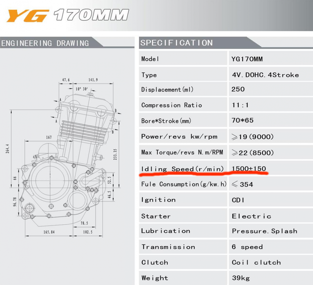

zonder Опубликовано 8 июля, 2013 Жалоба Опубликовано 8 июля, 2013 Однозначно-карб! Что именно? И как настраивается наш карбюратор? Если до этого было нормально,то просто промой его хорошо и продуй.Заедание тросика и ручки газа,игольчатый клапан не герметичен,заедает заслонка,подсос воздуха-причин множество!Ваш карб мне не известен,на моём другой!Да,и обороты сбавь до 1700. Цитата
X-Saurus Опубликовано 8 июля, 2013 Жалоба Опубликовано 8 июля, 2013 У меня холостые обороты 1200, нормально работает, даже везет на них. Цитата
freelancer1983 Опубликовано 8 июля, 2013 Жалоба Опубликовано 8 июля, 2013 По спецификации на двигатель 1500 Цитата
zonder Опубликовано 8 июля, 2013 Жалоба Опубликовано 8 июля, 2013 Ну значит завтра убавлю на своём до 1500. Цитата
