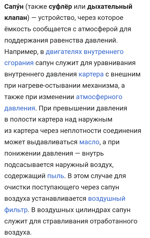

tim2813 Опубликовано 5 мая, 2022 Автор Жалоба Опубликовано 5 мая, 2022 Столько слов и ни одного доказательства твоей правоты. 3 часа назад, Alex1974 сказал: Мое мнение что проблема с засасыванием пыли через сапун при остывании двигателя- это бред. Даже энциклопедия бредит. https://ru.m.wikipedia.org/wiki/Сапун Цитата
Alex1974 Опубликовано 5 мая, 2022 Жалоба Опубликовано 5 мая, 2022 4 минуты назад, tim2813 сказал: Столько слов и ни одного доказательства твоей правоты. Даже энциклопедия бредит. Вы невнимательно читаете. Я выше написал что при остывании воздух действительно засасывается внутрь, но это никак не повлияет на ресурс, хоть сколь нибудь заметным образом. Потому и пишу что это бред. Цитата
tim2813 Опубликовано 5 мая, 2022 Автор Жалоба Опубликовано 5 мая, 2022 То есть пыль внутри двигателя никак не влияет на ресурс? Цитата
Alex1974 Опубликовано 5 мая, 2022 Жалоба Опубликовано 5 мая, 2022 (изменено) 5 минут назад, tim2813 сказал: То есть пыль внутри двигателя никак не влияет на ресурс? Я не видел еще ни одного мотора с октрытой системой вентиляции картера, в котором шестеренки и подшипники износились бы от пыли которую засасывает через сапун когда мотор остывает. Гораздо чаще случается пылевой износ ЦПГ из за какого нибудь чуханского воздушного фильтра. Вот на это стоит обратить пристальное внимание. И да, я утверждаю что то количество пыли которое попадет в двиг через сапун, не повлияет на ресурс. Изменено 5 мая, 2022 пользователем Alex1974 Цитата
