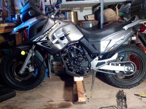

Кратенький отчетец по улучшайзингу моей GTшки.
Скажу сразу что все мысли были взяты со стелсмотоклуба, там все разжевано и опробовано.
Первым делом купил новую резину, взял Шинко Е705, 120/90 перед и 140/80 назад. Честно скажу колеса посолиднели. Пришлось поднимать переднее крыло.
Это например сравнение задней резины:
А вот общий вид аппарата после замены:

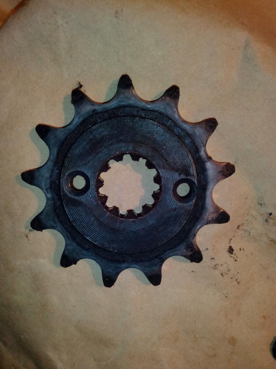

Также были заменены звезды с комплекта 13/42 зуба на 14/39. встало все с минимумом сложностей, по идее должна возрасти крейсерская скорость и сместиться порог вибраций. При снятии  ведущей звезды обнаружил равномерный износ с внутренней стороны:
Когда ставил новую звезду перевернул ее и она сместилась чуть наружу. Будем наблюдать.
