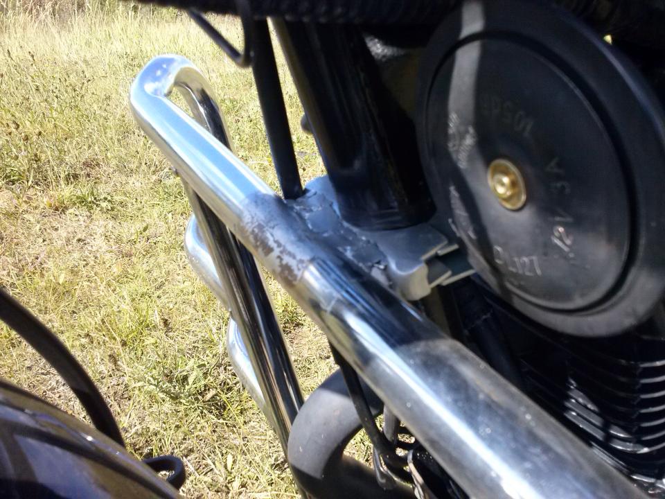

  Дуги ИЖовские универсальные. Толщина стенок 1мм или чуть больше. Вот такие (пачка - чтобы сориентироваться в размерах):
        Переделывать, пилить-резать-варить пока ничего не пришлось, хотя в перспективе усилить конструкцию какой-нибудь укосиной для избежания излома. Под верхнее крепление подложил резинку для плотной посадки, ибо у ИЖа рама толще. Вот фото. Будут вопросы, пишите - отвечу.
дуги это хорошо но с таким креплением больше вреда чем пользы :angry:
Почему? (ну и кстати, буду доделывать же укосину против складывания)

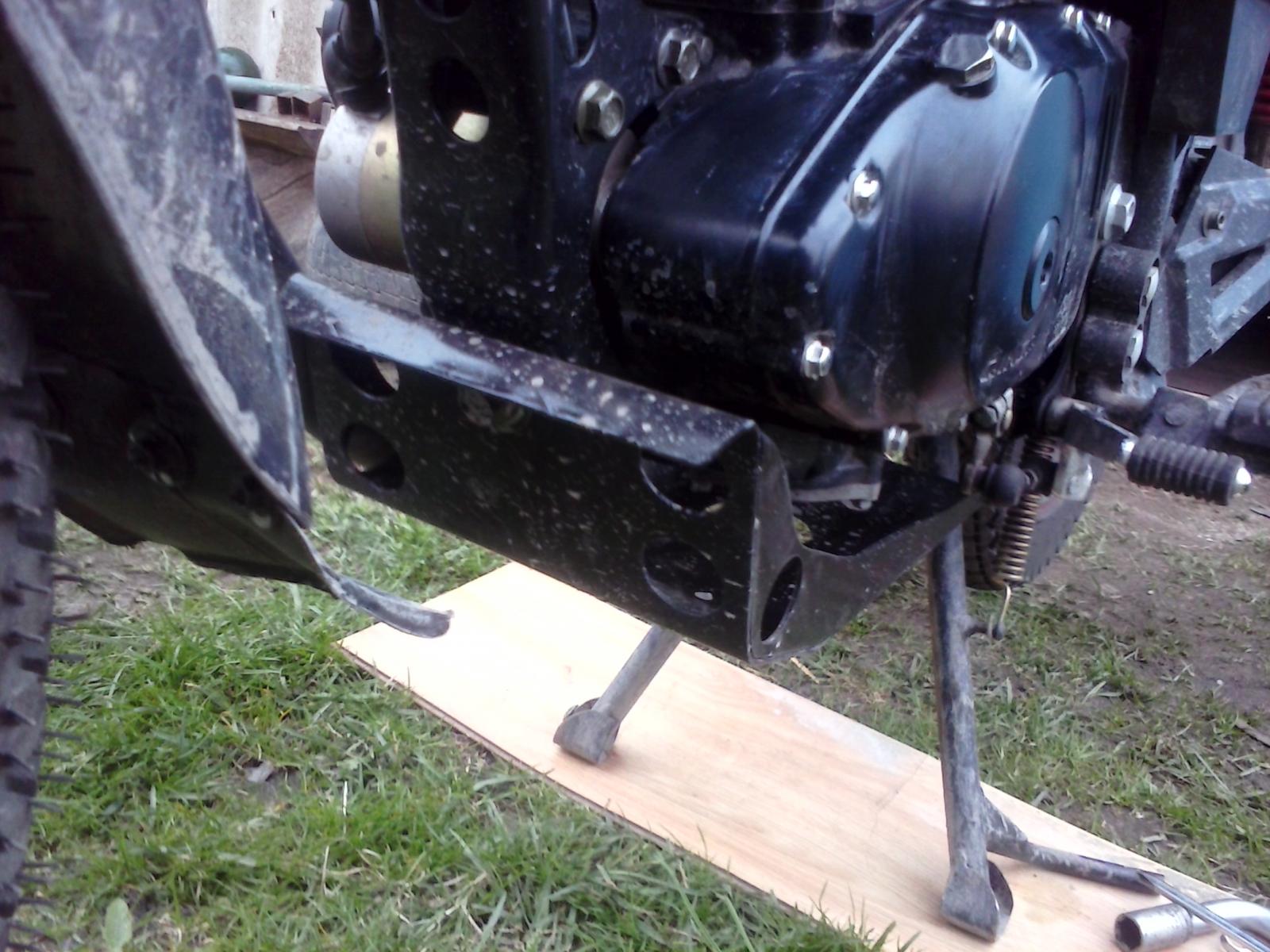

так просто для примера проверены падением и переездами через брёвна
защита самопал 2мм сталь к ней и закреплены дуги
В том смысле, что раму погнет?
в том смысле что сами согнутся а если жостко закрепить снизу прям к раме то и раму может свернуть у нас под движком рамы нет всё защёт движка держится потому я защиту и ставил чтоб нагрузку от дуг распределить и движок снизу защетить :rolleyes: а твои дуги сделаны для полноценной рамы поэтому надо под движком уселитель пускать B)
