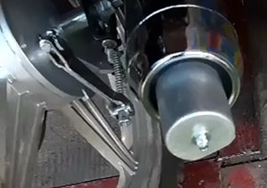

димотик Опубликовано 13 июня, 2022 Жалоба Опубликовано 13 июня, 2022 Мот громковат. Навесил на выход условно говоря S-образную трубу (там еще есть расширение но не суть). Тише почти не стало. Никто не знает как делаются глушители дополнительные? Шумка наклеивается? ставятся решетки специально подобранных отверстий? Что можно сделать из простых рецептов? Шумка наклеиваемая потянет ли в горячих газах находиться? А то у меня вообще смешная мысль, лески напихать, как в воздухане Ижа. Может что-то другое лучше сделать? Цитата

димотик Опубликовано 13 июня, 2022 Автор Жалоба Опубликовано 13 июня, 2022 Только что, Гоша1001 сказал: я надеюсь что ты понимаешь.... про леску... это была шутка понимаю. технику в профиле обновил. Вопрос про хантер. Что он будет такой громкий - сам не ожидал. Десна кантри тихая была. Глушак там не родной, и это одна сплошная деталь от цилиндра до выхлопного отверстия. Там в него вставлено нечто вроде флейты, и не вынимается, видимо, приварено. Если сунуть в эту "флейту" резиновый шланг, заткнуть болтом и сделать три дырки внизу - прям глухо становится, нормально. Т.е. проблема реально в том что глушак пустой, не в том что у цилиндра неплотность. Но добавление металла на выходе не дало эффекта, я не ожидал. Надо применять какой-то шумогасящий материал, но должен быть термостойкий, по идее. Я таких не знаю, может кто-то знает, или заменить чем-то... Цитата

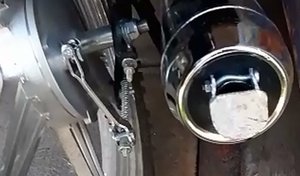

димотик Опубликовано 14 июня, 2022 Автор Жалоба Опубликовано 14 июня, 2022 (изменено) 8 часов назад, Гоша1001 сказал: Дим! Я так понимаю, что ты его брал Б/У Нет, он новый, в теме про мотомир описана история покупки. Пробег на вчерашний вечер 166 км. 8 часов назад, димотик сказал: Глушак там не родной, и это одна сплошная деталь от цилиндра до выхлопного отверстия. Сам сейчас не понимаю, что я имел в виду. Видимо, планировал написать два предложения, которые как-то в процессе слились в одно. Но они про разные глушители. "Не родной" - это моя часть глушителя, дополнительная. Она крепится на родной глушак, который действительно одна сплошная деталь от цилиндра и до конца. Мои извинения. На первом фото внутренняя деталь, болт цепляется на так сказать флейту, которая вставлена, наружный конец имеет расширение, и видимо приварена. Насколько я понял, это сплошная труба, без перфораций, уходит вглубь сантиметров на 8-10, болтанки внутреннего конца не обнаружено, стоит крепко. Диаметр ее внутренний примерно 19.5 мм, подобрать трубу непросто. Даже 20ю если брать то тонкостенную, чтобы не сужать проход. На расстоянии 8-10 см вглубь она обрывается, какой следующий диаметр неясно, но в глубине еще есть сплошная поперечина, на глубине 15-20 см. Из этой первой детали поток газов идет вверх. В торце ее просверлено отверстие под болт М5, и этим болтом крепится вторая деталь, которую видно на втором фото. У нее в задней нижней части пропил примерно сантиметр на два. Ее предполагается покрасить в черный, чтобы не бросалась в глаза. Таким образом, площадь сечения "флейты" нигде не уменьшена. Но звук сначала идет верх потом вниз. Уменьшение громкости пожалуй есть, но хочется большего. Самые басовые прямоточные ноты теперь не так слышны, но в целом громкость великовата еще. 4 часа назад, Alex1974 сказал: ДБ-киллер, (заглушку) На ДБ-киллеры посмотрел, но кажется здесь не подойдет. Они предполагают проход снаружи перфорированной трубы, а у меня там сплошная труба, прохода не будет Что делать не очень понимаю. Может быть набрать металлических губок-сеток для посуды, их смять-напихать. Или таки искать шумку и наклеить на наружный цилиндр изнутри хотя бы. Как тут можно базальтовую вату применить, тоже не представляю. И еще думаю крепление глушителя сделать через резиновые шайбы, с завода их не было, может резонировать поменьше будет. Изменено 14 июня, 2022 пользователем димотик Цитата
димотик Опубликовано 15 июня, 2022 Автор Жалоба Опубликовано 15 июня, 2022 Купил вчера мет. губку для мытья посуды, напихал, стало лучше. хочу еще шумку попробовать. Цитата

димотик Опубликовано 16 июня, 2022 Автор Жалоба Опубликовано 16 июня, 2022 Попробовал вариант с шумкой. Отказался от него. Во-первых, шумнее стало, субъективно конечно, но так. Во-вторых, после тестовых примерно полминуты работы, снял наружную деталь, смотрю, шумка уже почти в жидкой фазе. Заявленная в рекламе термоустойчивость оказалась недостаточной для глушителя. Отчистил шумку, вернул сеточку (губку). Знакомый предложил вариант, вынести флейту вглубь. Т.е. вставить трубу в трубу, примерно как вставить дб-киллер, только у него перфорация начинается сразу, а у меня первые примерно 8 см труба сплошная, перфорация не будет работать. Поэтому такая идея, в том, чтобы перфорацию вынести вглубь на эти 8 см. Тут видятся две трудности. Первое, что надо найти из чего изготавливать, и собственно изготовить, а второе, труба вставленная в трубу может болтаться, надо как-то прижать, причем так, чтобы это решение было устойчиво к постоянным нагреву и охлаждению и возможному образованию зазора и дребезга. Вот с этим вторым пока не понимаю что делать, Да и где брать трубу прочную тонкостенную тоже не знаю. Цитата

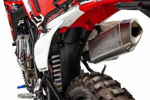

Alex_80 Опубликовано 11 октября, 2022 Жалоба Опубликовано 11 октября, 2022 Тоже хотел приглушить немного звук выхлопа из глушителя RegulMoto CR-Z 300, диаметр выхода 30 мм, длина трубки уходящей в глушитель 210 мм. У кого-то есть опыт разбора таких глушителей? Что там внутри? Вроде видел минеральную вату между стенками и флейтой. Как рассчитать Db-киллер и как его закрепить, внутрь существующей трубы или вместо? Цитата
Serega_80 Опубликовано 11 октября, 2022 Жалоба Опубликовано 11 октября, 2022 8 часов назад, Alex_80 сказал: Тоже хотел приглушить немного звук выхлопа из глушителя RegulMoto CR-Z 300, диаметр выхода 30 мм, длина трубки уходящей в глушитель 210 мм. У кого-то есть опыт разбора таких глушителей? Что там внутри? Вроде видел минеральную вату между стенками и флейтой. Как рассчитать Db-киллер и как его закрепить, внутрь существующей трубы или вместо? Для начала высверливаешь заднии заклёпки, аккуратно вытаскиваешь заднюю часть. Там уже смотришь, может быть ещё одна перегородка, держащая внутреннюю трубку. Пробуешь ее вытащить, задача вытащить "потроха"(возможно придётся высверливать и заднии заклёпки, хотя в 99% это не требуется). Выкидываешь потроха к чертям собачим (скорей всего кусок перфорированной "фольги" свёрнутый в трубку. Подбираешь кусок трубы(желательно от выпускных трактов легковых авто) от передней до задней стенки(на них обычно есть некий бортик для центрации), главное точно рассчитать, чтобы плотно село между передней и задней стенке. Так же понадобиться металл 2 мм для перегородок. От входа отмеряешь 4-5 см(на трубе) делаешь пропил на 5 мм ниже центра вставляешь металл и обвариваешь, отступаешь ещё 4 см, опять делаешь пропил, только с другой стороны трубы, опять перегородку ввариваешь. 4-5 перегородок надо, получается лабиринт. (Сверлить отверстия повсей трубе смысла нет, пробывал) начинаешь собирать, вставляешь трубу и свободное пространство забиваешь каменной ватой. Собрав пробушь, если всё равно громко, можно вварить на выходе кусок трубы внутренним диаметром 20 мм, но край на выходе, лучше подрезать под угол 45 градусов. Но и перегородок хватает. 2 Цитата
Alex_80 Опубликовано 12 октября, 2022 Жалоба Опубликовано 12 октября, 2022 Так понимаю, что с точки зрения чисел заглушить звук выхлопа не получится. Поправьте, если где ошибка в расчетах. Чтобы ловушкой, установленной во внутрь глушителя в виде пирамиды эффективно заглушить волну в низкочастотном спектре, ловушки должны быть с длиной ребра = 1/4 длины волны низкой частоты. Частота на холосты у мотоцикла 25 Гц. При 25 Гц длина волны 13.72 м. 13.72/4=3,4 м. Ну это очень большой глушитель ) 1 Цитата
Serega_80 Опубликовано 12 октября, 2022 Жалоба Опубликовано 12 октября, 2022 8 часов назад, Alex_80 сказал: Так понимаю, что с точки зрения чисел заглушить звук выхлопа не получится. Поправьте, если где ошибка в расчетах. Чтобы ловушкой, установленной во внутрь глушителя в виде пирамиды эффективно заглушить волну в низкочастотном спектре, ловушки должны быть с длиной ребра = 1/4 длины волны низкой частоты. Частота на холосты у мотоцикла 25 Гц. При 25 Гц длина волны 13.72 м. 13.72/4=3,4 м. Ну это очень большой глушитель ) Экко тебя понесло!!!! Сделай (без ущерба глушителя) ДБ киллера. Начал описывать, потом решил так будет проще. труба внутренним диаметром 16 мм. Принцип понятен? Я делал с перегородками, на квадрика, и один на Дакаре (два глушителя стоит), нормально, не орёт как потерпевший, но и звук более-менее. Вообще (на Дакаре) хочу поставить один нормальный глушитель, а не это жалкое подобие Акраповича. 5 Цитата
