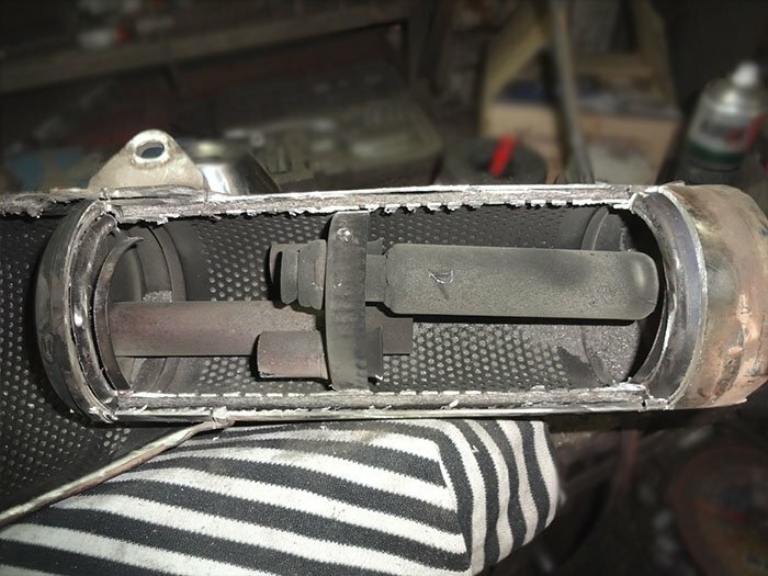

Alex_80 Опубликовано 14 октября, 2022 Жалоба Поделиться Опубликовано 14 октября, 2022 Видать нержавейка хоть и во фракции стружки, но она твердая, а звук хорошо отражается от твердых поверхностей. Звуковая волна переносит небольшую энергию и эта небольшая энергия может колебать нити стекловолокна и гасить свою энергию. Пробовали другую, более мягкую набивку? Цитата Ссылка на комментарий Поделиться на другие сайты Поделиться

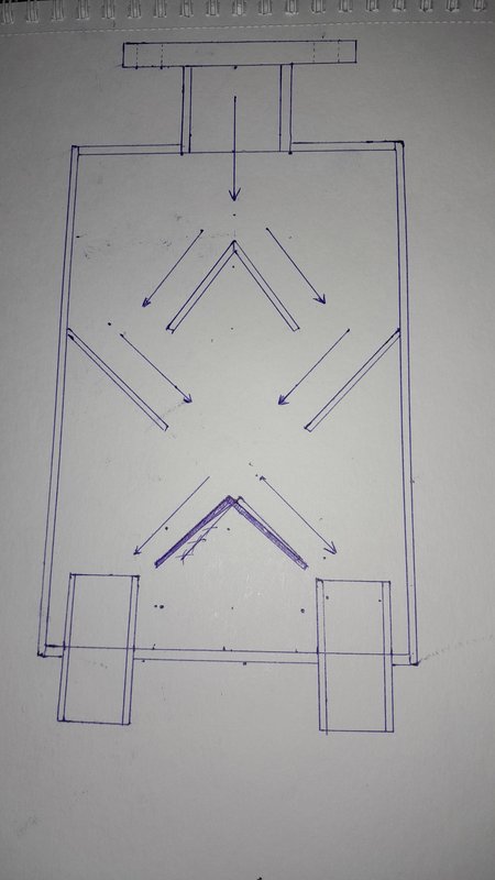

DanX Опубликовано 7 марта, 2023 Жалоба Поделиться Опубликовано 7 марта, 2023 У тихого глушителя должен быть лабиринт. Жаль только этот "модуль" с лабиринтом отдельно не продаётся) 2 Цитата Ссылка на комментарий Поделиться на другие сайты Поделиться
