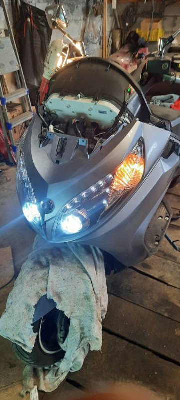

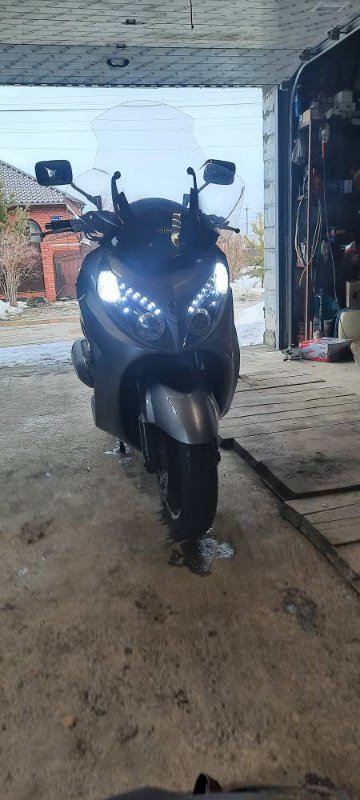

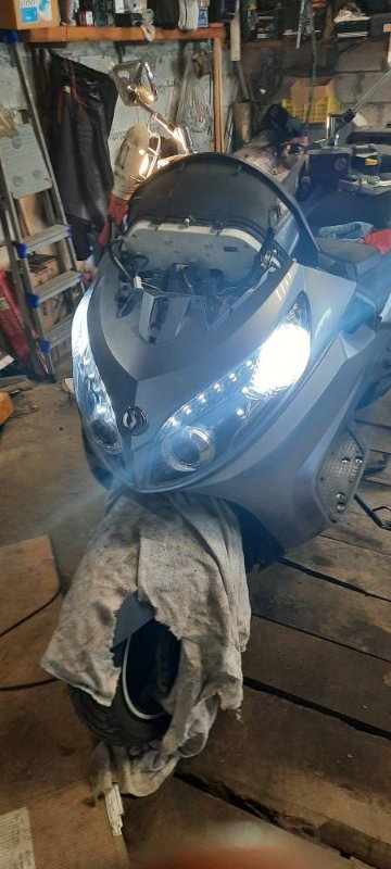

bogdanov174 Опубликовано 26 марта, 2023 Жалоба Опубликовано 26 марта, 2023 Наконец то весна! Вчера первый раз в сезоне выехал. Но перед выездом реализовал таки затею с ДХО в поворотники. Вот так это выглядит. В понедельник 27.03.23, съезжу на работу проверю в деле. 2 Цитата

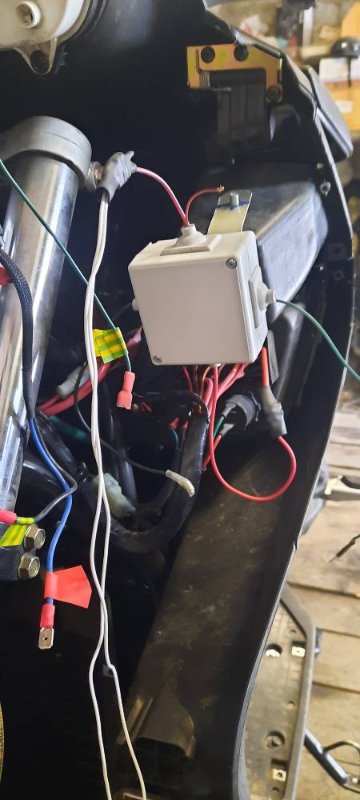

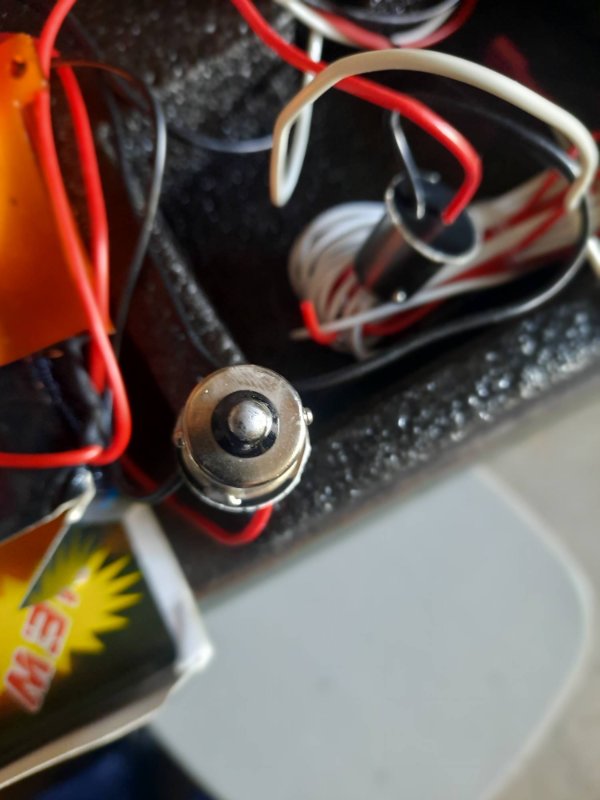

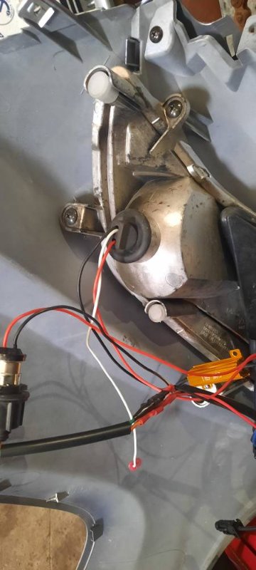

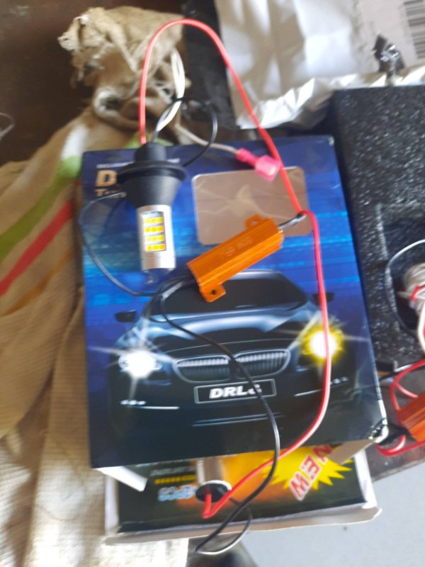

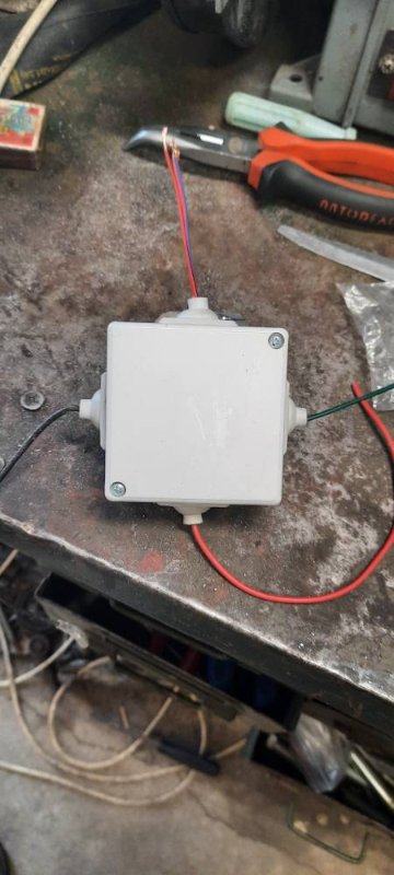

bogdanov174 Опубликовано 26 марта, 2023 Жалоба Опубликовано 26 марта, 2023 Сам процесс занял у меня целый день в субботу. Старый стал и работаю медленно. Для установки приходется разбирать всю переднюю часть. На фото1 (ДХО6) китайская ДХОшка в гнезде лампы поворота, взамен штатной. 2 (ДХО5) монтажная коробка в которую я поместил 2 реле для управления ДХО(схему если кому надонарисую). 3 Коробку закрепил слева во внутреннем пространстве "морды" на отсек в котором разетки и предохранители. 4 Потом проверка и сборка. Во общем вся надежда на то что качество ДХОшек будет соизмеримо стеми что я ставил на свои автомобили, года по 2 они работали, менять их(ДХОшки) будет очень не удобно без разборки всей передней части пластика, а менять реле в монтажной коробке, так во обще почти не возможно(по этой причине использовал реле БОШ, может понадежнее будет).Ну вот как то так. Всех с наступающим мотосезоном 2023! 1 Цитата
Сергъ Опубликовано 7 апреля, 2023 Автор Жалоба Опубликовано 7 апреля, 2023 В 26.03.2023 в 10:53, bogdanov174 сказал: На фото1 (ДХО6) китайская ДХОшка в гнезде лампы поворота, взамен штатной. Привет, я тоже выкатился. Перед сезоном сделал перенос воздухозабора от заднего колеса в середину скутера и ручки с подогревом поставил. ДХО это получается хитрая лампа которая светит белым и жёлтым? Я правильно понял? Скинь ссылку на эти ДХО 2 Цитата
bogdanov174 Опубликовано 7 апреля, 2023 Жалоба Опубликовано 7 апреля, 2023 Привет, скину конечно https://aliexpress.ru/item/1005001801194176.html?spm=a2g2x.account_main.10009201.0.2cec4aa66Xp2L7&_evo_buckets=165609,165598,194275&sku_id=12000032106654274&gps-id=appJustForYouNewRuGoldenItemsTab&scm=1007.41375.279217.0&scm_id=1007.41375.279217.0&scm-url=1007.41375.279217.0&pvid=a0de5215-be8b-4292-a098-94551a0ef23f&_t=gps-id:appJustForYouNewRuGoldenItemsTab,scm-url:1007.41375.279217.0,pvid:a0de5215-be8b-4292-a098-94551a0ef23f,tpp_buckets:21387%230%23330480%231_21387%239507%23434556%231_21387%2314793%23456925%233&_ga=2.53080556.571552840.1680889242-1877817089.1663072501 1 Цитата
bogdanov174 Опубликовано 7 апреля, 2023 Жалоба Опубликовано 7 апреля, 2023 Выбирать нужно вот с такой маркировкой - PY21W (BAU15S) чтоб к нашему цоколю подошли и цвет незабыть чтоб был белый и оранжевый. 1 Цитата
