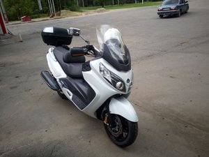

Вот, жизнь сделала петлю, и я снова на китайском мотоцикле, точнее на тайваньском максискутере SYM Maxsym 400I ABS!  Ну, из названия понятно, что это одноцилиндровый 400 кубовый скутер с инжектором и АБС.
Вот после покупки

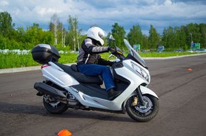

Вот я уже пробую его на джимхане

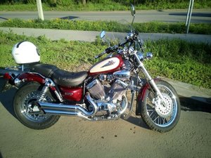

Скутер 2013 года, пробег 22000 км. Перед покупкой скутера, продал свою Ямаху, вот блястит после мытья
Почему поменял? Рационального ответа нет. Когда продавал свою Вирагу 535, думал добавлю и возьму Вирагу 1100, но незадолго до продажи, проехался по очень сырой дороге и в голову пришла мысль - хочу ездить по лужам на мотоцикле, но чтоб ноги оставались сухие. И вот, желание сбылось, за перегон в 700 км, три раза попал под дождь, ноги не разу не замочил, даже более того, в сильный дождь мокли плечи и на спину немного забрасывало.
Скутер брал по низу рынка, на фото плохо видно(да и с 5 метров уже не видно), но задний боковой пластик покоцан, было немного колхоза: ксенон(на скрутках), ручки с подогревом(тоже скрутки и не работали), кофр гремел, отсутствовала часть крепежа и т.п. За первые две недели привел его в порядок: подогрев убрал, поставил штатные лампы, подтянул бряцающий кофр(бряцали светоотражатели на крышке), поставил весь крепёж, заменил масло, фильтры, свечу, отрегулировал клапана, проинспектировал вариатор(почистил, смазал); технически скутер оказался в отличном состоянии.
