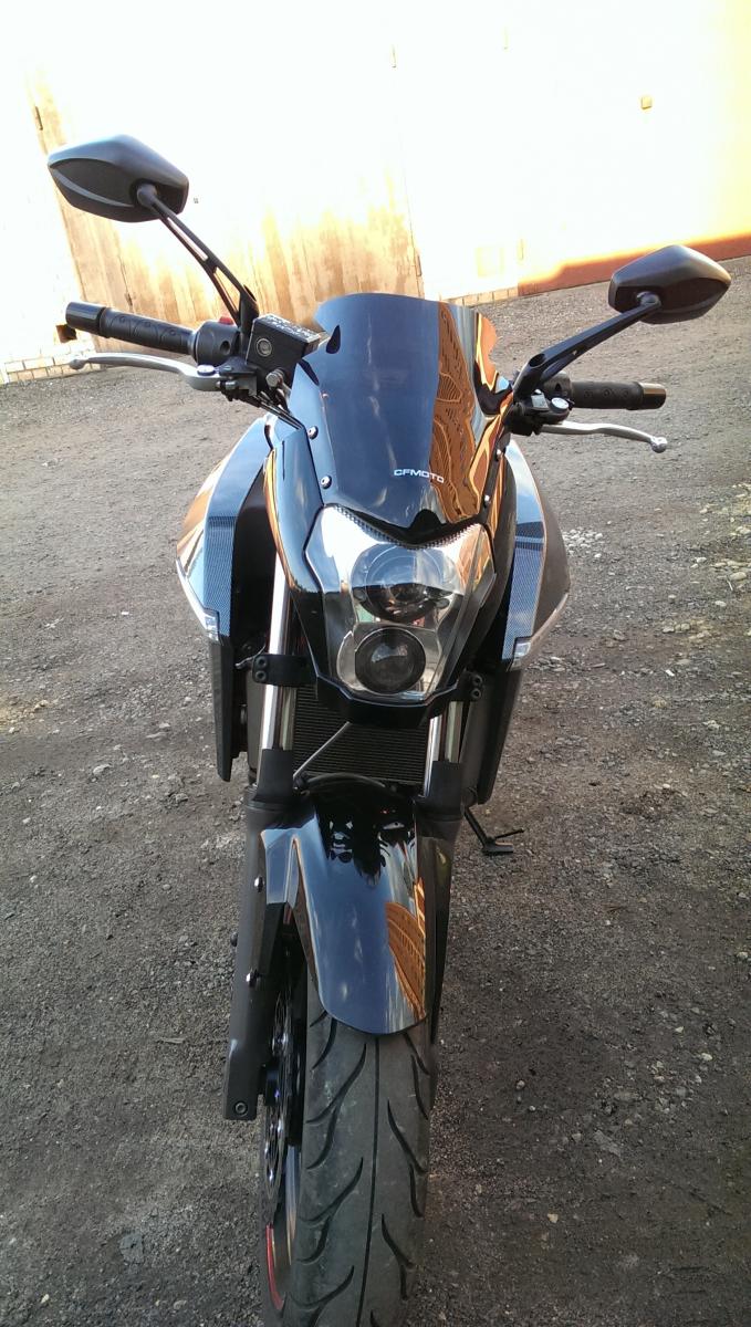

Вчера пришла посылка из Китая с зеркалами и стеклом, вчера же и поставил. Сегодня прокатился и был доволен! В зеркала на много лучше штатных видно и стекло, хоть не идеально, но работает!
Паша смотрится здоровски, грацис тебя . Вот стекло бы немножко по длиннее, чтоб поменьше продувало. Нет? И еще смотрю у тебя сетки нету на радиаторе, у меня остался кусок, а ты тоже из МСК , давай тебе отдам поставишь себе. Она черного цвета , как раз под цвет мотоцикла. А я сегодня в сервисе гризли поменял масло при пробеге 500км и смотрю со сливной подкапывает какого-то хрен.....................Затягивал при мне, может шайбочка перекосилась.

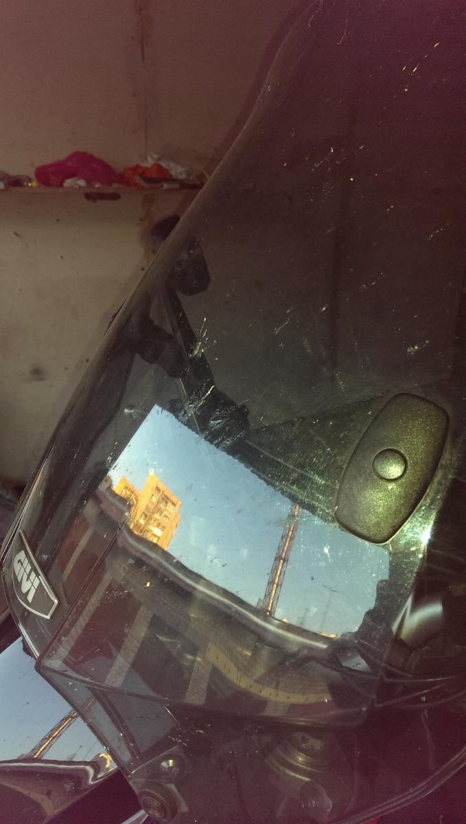

По поводу стекла, конечно более высокое стекло будет лучше защищать от ветра, но по сравнению с заводским разница огромная, особенно чувствуется когда за фурой едешь, почти не колбасит и скорость стала меньше чувствоваться. Теперь хочу заморочиться и поменять заднюю звезду на 43 зуба.

Вчера не выдержал и тоже купил стекло givi a660, прокатился немного... Конечно на трассе со стеклом комфортнее гораздо!! Жалко, что раньше не прислушался к советам "бывалых" Кстати проверил скорость по GPS, на 43 звезде скорость почти совпадает со спидометром, при скорости 100 на спидометре, по GPS 96.
