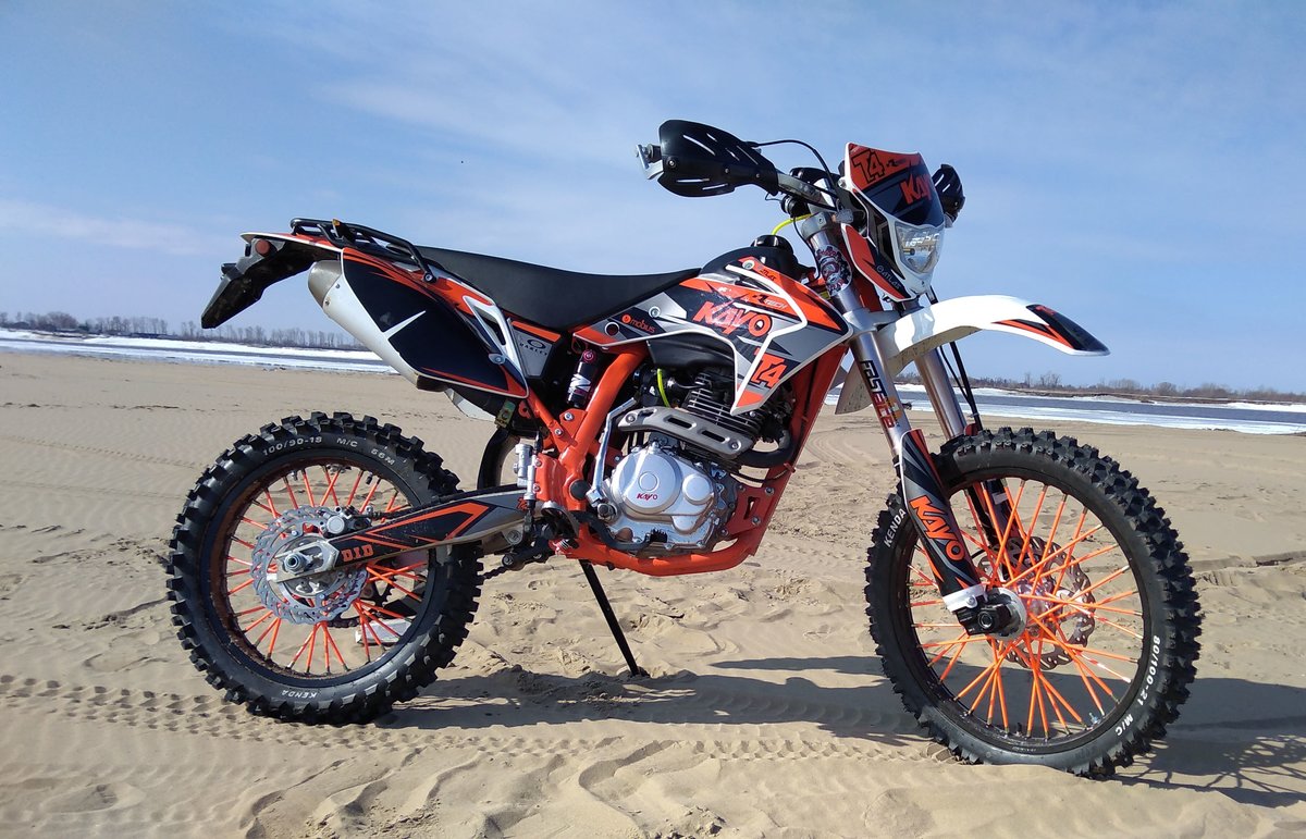

У кого есть инфа (чертежи, схемы, фотки, видео) с чего и как можно сделать защиту картера на Т2?
Есть такое на Т2:
но мне она не очень, хотелось бы что-то вроде такой:
