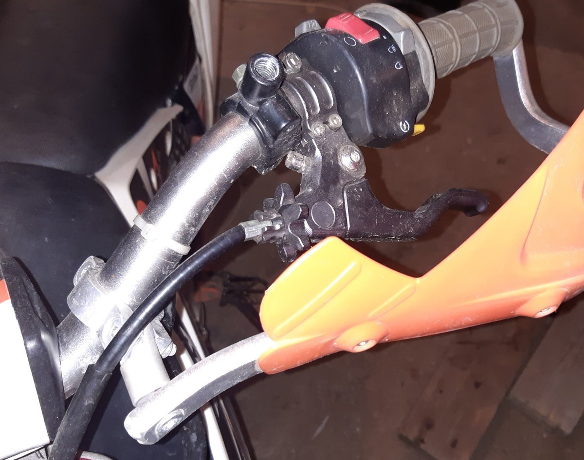

Bizet Опубликовано 20 февраля, 2021 Жалоба Опубликовано 20 февраля, 2021 3 часа назад, PauS сказал: Оба загружены одинаковым грузом ))) Что-то я очкую на магажинк, выдерживаюищй 3 кг что-то значимое класть :). Можешь сфоткать как лопухи на руль закрепил? Подкладывал что-нибудь? Цитата

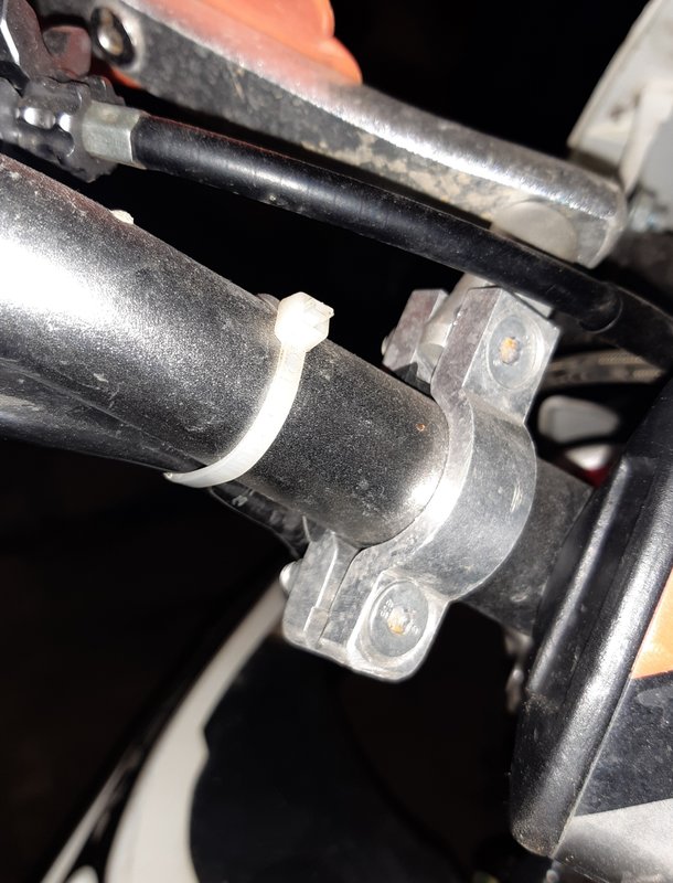

PauS Опубликовано 21 февраля, 2021 Жалоба Опубликовано 21 февраля, 2021 (изменено) Лопухи - подрезанная с обеих сторон и немного перегнутая стоковая защита на укороченных стойках крепления к рулю с алиэкспресса. Изменено 22 февраля, 2021 пользователем PauS 1 Цитата
PauS Опубликовано 22 февраля, 2021 Жалоба Опубликовано 22 февраля, 2021 Видно, что хотел увидеть или как-то по по-другому сфоткать? Цитата
Bizet Опубликовано 23 февраля, 2021 Жалоба Опубликовано 23 февраля, 2021 17 часов назад, PauS сказал: Видно, что хотел увидеть или как-то по по-другому сфоткать? Конкретно интересует каким образом удалось надежно зафиксировать хомуты на той части руля, которая имеет конусную форму. Цитата

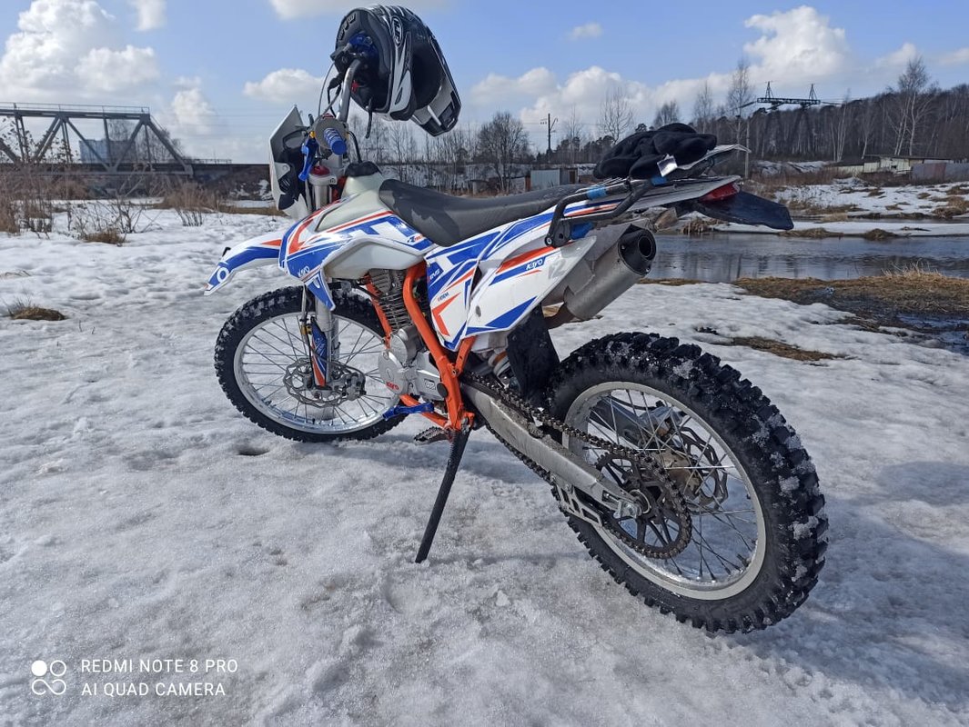

Alexandr64 Опубликовано 30 марта, 2021 Жалоба Опубликовано 30 марта, 2021 Выкатился в субботу размяться. 3 Цитата
